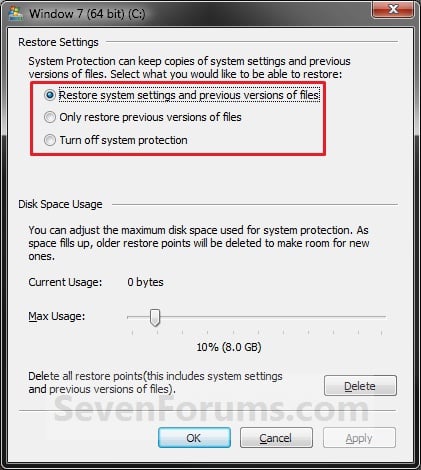

Bruk følgende guide for å aktivere systembeskyttelse for disk c:
http://www.sevenforu...n-turn-off.html
Det er det øverste alternativet som skal være valgt (Restore system settings and previous versions of files).
