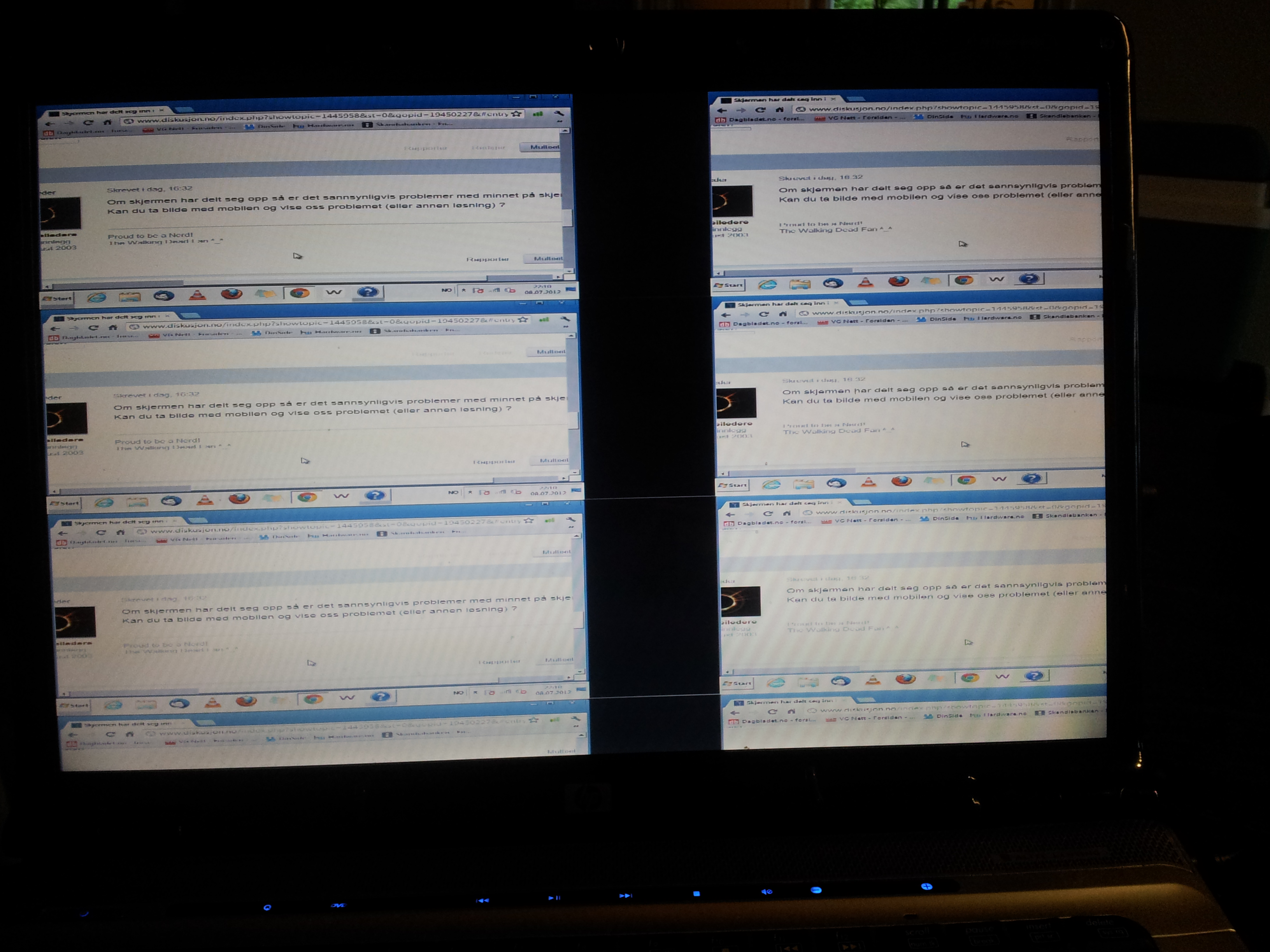

Skjermen har delt seg inn i 8 små, like ruter?
Under bruk så hang pc'n seg opp og måtte bare omstartes. Når den da kom til liv igjen, så var skjermen helt fra oppstart i Bios, delt opp i 8 like deler. Har også problemer med oppstart til Windows, så akkurat nå så bruker jeg sikkermodus.
Har prøvd og både rulle tilbake skjermdriver og oppdatere den.
Har noen ett bra forslag??

Det er en bærbar ja. Den holdt på med og spille av en film, og var nok varm ja. Men skal det ha noe og si?
Om skjermen har delt seg opp så er det sannsynligvis problemer med minnet på skjermkortet.
Kan du ta bilde med mobilen og vise oss problemet (eller annen løsning) ?
Som dere ser, så er det litt vanskelig og se så alt for mye på disse små skjermene :-P
Utifra bildene tror jeg ikke du kan gjøre så mye annet enn å levere den inn.
Kjenner i alle fall ikke til noen programmer som kan dele opp skjermen din på denne måten av seg selv.
Det er vl ikke noe løsning som er for meg, da maskinen snart er 5 år. Det ender vel bare med at de enten bytter harddisken eller reinstalerer Windows.
