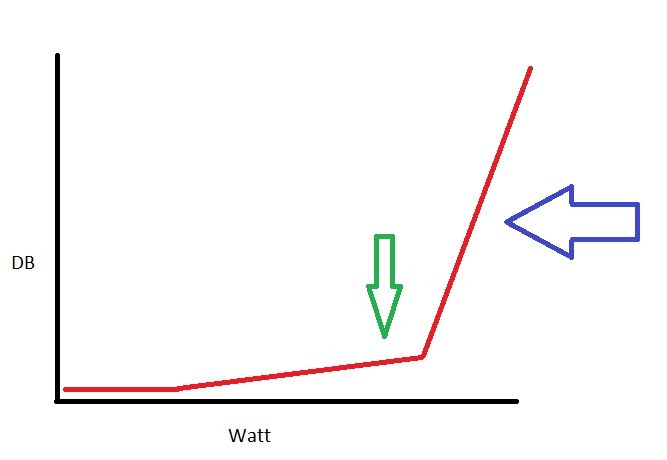

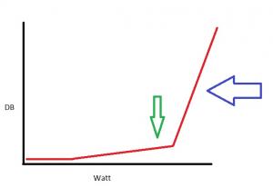

War Skrevet 8. juli 2012 Skrevet 8. juli 2012 Da har jeg misforstått, det er jo total galskap. Forstår ikke hvor det her kommer ifra, hva kortene trekker fra idle til load er fakta og noe man kan si fritt? Jeg har bygget hundrevis av pcer og blodklokket dem og har 24/7-load med for eks folding i årevis i strekk. En 2600K2700K på 4,6 -pc på 100% load trekker 150W. Legger man 2x 560 inn der som trekker 300W fra idle til load + den watten begge bruker på idle så snakker vi 500ish watt på load med en HHD. Selv om man ser bort i fra amperen på 12voltlinjene g tenker kun watt så stiger DB-kurven i en psu sakte men sikkert etter loaden, men over 70% load for PSU så går kurva rett opp. Man vil heller ha en 850W på 65% en å ha en 500W på 90% load om man tenker på støy fra PSU. Jeg ville ha lagt en PSU på den grønne, dere anbefaler en PSU på det blå pga det går wattmessig.

Taake89 Skrevet 10. juli 2012 Skrevet 10. juli 2012 Da har jeg misforstått, det er jo total galskap. Forstår ikke hvor det her kommer ifra, hva kortene trekker fra idle til load er fakta og noe man kan si fritt? Jeg har bygget hundrevis av pcer og blodklokket dem og har 24/7-load med for eks folding i årevis i strekk. En 2600K2700K på 4,6 -pc på 100% load trekker 150W. Legger man 2x 560 inn der som trekker 300W fra idle til load + den watten begge bruker på idle så snakker vi 500ish watt på load med en HHD. Selv om man ser bort i fra amperen på 12voltlinjene g tenker kun watt så stiger DB-kurven i en psu sakte men sikkert etter loaden, men over 70% load for PSU så går kurva rett opp. Man vil heller ha en 850W på 65% en å ha en 500W på 90% load om man tenker på støy fra PSU. Jeg ville ha lagt en PSU på den grønne, dere anbefaler en PSU på det blå pga det går wattmessig. Nå er det vel sjelden hw kjører på MAKS effekt. Med mindre han har tenkt til å bare kjøre prime95 og tilsvarende for skjermkort. Da får man heller opplyse trådstarter om forskjellen så kan han ta ett valg selv. 1
