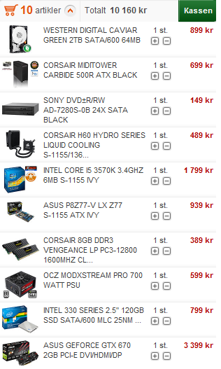

Eks. på oppsett. Hadde det litt travelt, men jeg regner med det kommer en hel haug med andre folk for å hjelpe deg, og for å redigere oppsettet :)

Til prossesor foreslår jeg i7 3700K.. Skjermkortet jeg vil foreslå er en GTX670. Dette er to veldig gode komponeter som vil gi deg rikelig med ytelse uansett hva du bruker PCen til. Jeg foreslår også å kjøpe en SSD. Jeg har valgt en Samsung 830 120 GBs SSD. Kabinettet jeg foreslår er et luftig kabinett. Jeg har selv versjon 1 av dette kabinnettet. På minne-fronten anbefaler jeg deg 8Gb 1600 MHz.

Greit oppsett det der. Personlig ville jeg byttet ut green disken med en vanlig 7200rpm disk, gått for en rimelig luftkjøler som Cooler Master Hyper 212 evt. Noctua NH D-14 hvis du har planer om å klokke mye, og lagt litt mer penger i strømforsyning.
Vil bare legge til at hvis du er ivrig på å overklokke, kan du like godt gå for i5-2500k som er hakket billigere enn 3570k. Den kan du lett overklokke ganske høyt på luftkjøling, og den vil gå lengre enn 3570k.
Om du vil ha mer ytelse(som du knapt merke forskjell på), gå for 37xxk.

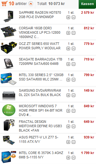

Her er mitt forslag:
Det inneholder også alle tinga du trener, som for eksempel hovedkort, operativsystem og optisk drev... (nevner det fordi ikke ingen tidligere oppsett har hatt med alle disse tingene).

Jeg ville godt for en i7 prossesor og litt billigere RAM.

Nå blir det sikkert bare krangel ut av dette, men ført og fremt er i7 en god del dyrere, og jeg vil heller ha nok minne til ting enn å ha ting til å gå litt fortere.

Jeg regner med at jeg trenger 16GB Ram, ettersom det bruker mye ram i videoredigering, prosessor er jeg mere usikker på..

Jeg hadde med optisk drev :p
Anyways, jeg ville muligens skiftet ut den prosessoren? Like så greit å gå for i5-2500k som er hakket billigere, og lar seg overklokke litt lengre(lettere). Hvis TS har optisk drev i sin gamle PC, kan han like gjerne bruke det.
Pengene som er spart på disse to komponentene kan han legge til i et GTX 670. Just my two cents :)
