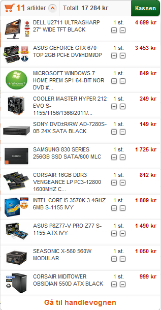

Hei, jeg skal ha ny pc og skjerm og 18000 kroner er budsjettet, det kan bli tøyet til 18500. Med 18000 så mener jeg den prisen du får oppgitt på prisjakt.no. Jeg skal bygge selv.
Skjerm er viktig for meg og tenker meg en 2560x1440 skjerm.

Her er et oppsett jeg har laget og satt opp på prisjakt.no
http://www.prisjakt.no/list.php?l=23769&view=o
Det hadde hvert fint om dere kunne sette opp forslagene på prisjakt.no da jeg får se hvor mye det det koster på de forskjellige nettbutikkene.

I7 og ram med høyere hastighet er bortkastet i spill, og du trenger ikke mer enn 8GB ;)
Hvor mye Videoredigering gjør du, og på hvilket nivå?
212 EVO er oppfølgeren til 212+ http://www.prisjakt.no/product.php?p=1008748
Videoredigering blir en hobby jeg kommer ti å drive en del og det er jo ikke bare workstationoppgaver som har nytte av hypertreading. 16 gb fordi det koster nesten ikke noe i forhold til 8gb og jeg vil ha litt plass til ramdisk og ha mye oppe samtidig. Høyere hastighet fordi det koster bare 200 kroner mer.
Endret av okwepeokwe
Men høyere ramhastighet gir deg ingenting unntatt et dyrere oppsett.
Alternativt, nesten likt oppsett
Det er en ytelsesøkning, men den er ikke gigantisk. Men det koster så lite at jeg syntes at det er greit.
Hvis oppsettet sprenger budsjettet er det det jeg kommer til å degradere.
Hvis jeg kjøper fra deal.no så for jeg det oppsettet jeg linka til i førsteposten til 18500 med frakt som koster så og si det samme som det oppsettet du satte opp. Er det hvert det jeg sparer av penger å kjøpe på deal.no?
Forresten, det oppsettet jeg selv har satt opp, vil alt passe sammen?
(Dette er mest for å berolige mine foreldre som er litt usikre).
