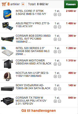

Fikk litt hjelp av en venn og endte med dette her =)
http://postimage.org/image/5sronzhjn/
Jeg veit at 16g ram er overkill, men ønsker ram raskere en 1600mhz slik at det er større marginer når jeg overclocker(eneste rammen på dustin jeg fant som var 1866mhz).
Fant også ut at min dvd reader ikke har sata :p så endret den =)
