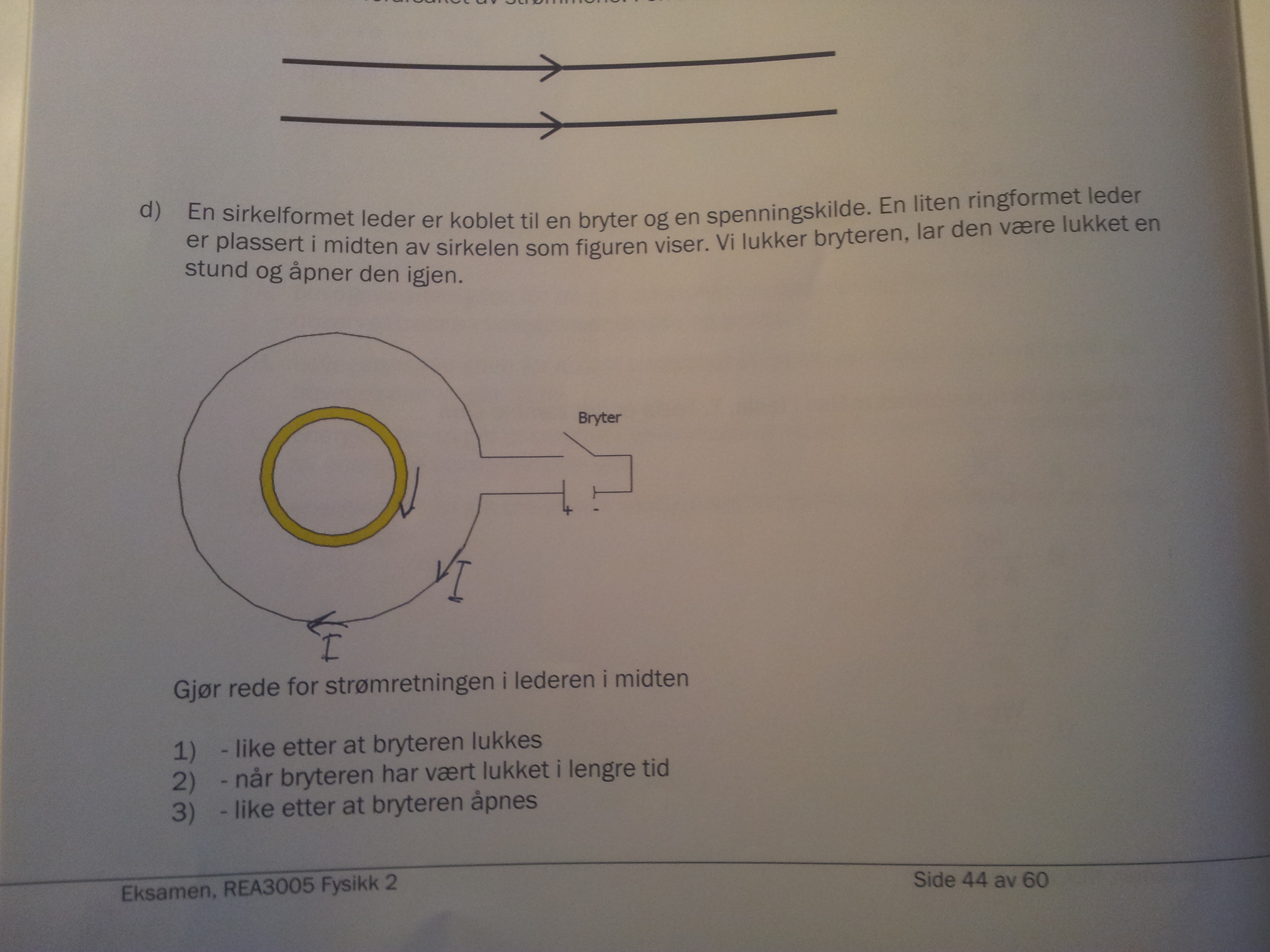

St€rk Skrevet 4. juni 2012 Skrevet 4. juni 2012 Når det lukkes vil magnetfeltet være motsatt vei (husk lenz regel), den vil motarbeide magnetfelte laget av den ytre. Når den er på over tid, vil fluksen være konstant, som vil bety null indusert ems. Når strømmen brytes vil magnetfeltet være likt, da den indre ringen vil motarbeide forsøket på endring av fluks, ved å ha like poler.
Mys1 Skrevet 4. juni 2012 Skrevet 4. juni 2012 Tror jeg faktisk skrev noe sånt som det, men jeg sliter litt med basicen. Hvordan oppstår magnetfelt i den ytre ringen, og hvordan påvirker det den indre ringen? Er det slik at en bruker en av høyrehåndsreglene til å finne magnetfeltets retning i den indre ringen? Det med lenz regel irriterer meg at vi ikke har hatt noe om i fysikk 2 i undervisningen. Står ikke noe om det i boka mi(RST).
