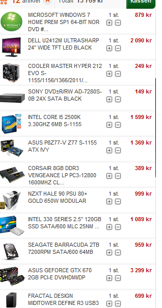

vodkish Skrevet 15. mai 2012 Skrevet 15. mai 2012 Alienware er DIREKTE overprisa. Her er et oppsett jeg lagde for et par minutter siden.
tjbr Skrevet 15. mai 2012 Skrevet 15. mai 2012 Beste GPU du får I m17X er vel 7970M og det er vel ca samme som desktop 7850/7870 om jeg ikke tar helt feil. Skal nok klare å matche M17x til under 10 lapper.
