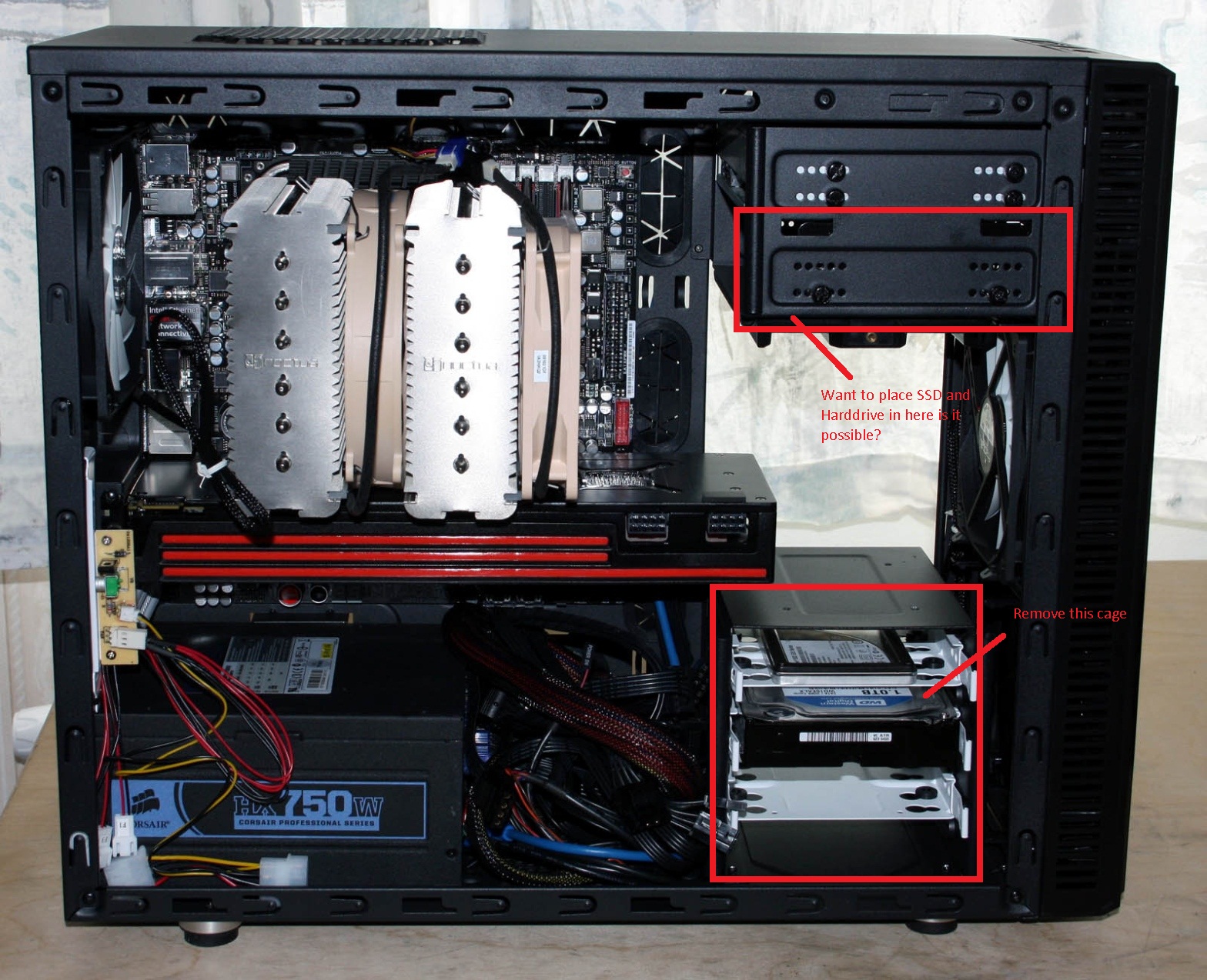

Hei eg har tenkt å bygge i mini kabinett. Eg kommer aldri til å ha bruk for 3 pci-e slots som eg finner i vanlig atx osv. Har rett og slett lyst å prøve noke nytt.
Her er min bekymring, korlees fjerne nederste hardisk kassa i Fractal Design Mini?
Her er litt om ka eg har planer om å gjøre:
Så 2 spørsmål: Korleis fjerne nederste kassa og er det mulig å plassere harddisk og ssd under dvdbrennaren?
Endret av costa
Har du tenkt å kjøre 2 skjermkort siden du vil fjerne den nederste ?
Viss ikke så fungerer det sikkert å ta vekk HDD bayen der ja.
SSD klistrer du hvor som helst i kabinettet med dobbelsidig teip ;)
Det er også plass til 1 stk vanlig HDD oppe under dvd rom.
Har ikkje tenkt på SLI men skal ha asus kortet som tar opp til 3 slots. Den vil passe inn uansett, men eg vil fjerne HDD bayen for å få best mulii luft flyt.
Men eg trur ikkje den bayen har skruer, så er usikker om korleis eg kan fjerne den....:/
På Fractal sin nettside og forskjellige reviews neves det bare at det er den øverste HDD kassa som kan taes ut, så du må enten leve med den eller så må du frem med verktøyet
tror en som eier kabinettet må se inn i dette, det ser ut som det er ett par skruer i bakplata som ser ut som den holder fast kassa, men jeg kan ta helt feil, får ikke opp ett bilde som viser nærme nok til at jeg kan se om det er skruer engang
Endret av olestokk
Eg trur ikkje det er skruer, men de er festa med metallsveis eller noe lignande. Og for å få den ut må eg bruke drill for å bore den metall biten som ligner på skru. Det skal vere fult mulig. Eg føler at uten desse 2 kasser vil det vere god luft flyt. =)
Er jo bare til å prøve seg fram :)
Så lenge du ikke ødelegger ting, så får du de alltid på plass igjen. Samme om du fjerne popnaglene, er bare å sette inn en liten skrue med mutter der etterpå viss du vil ha hdd bayen der igjen ;)
