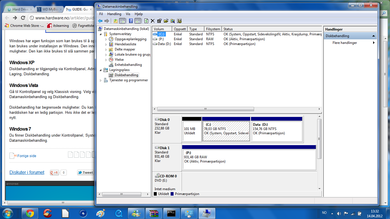

RekylTommy Skrevet 14. april 2012 Skrevet 14. april 2012 Har vært på TG og fyllt opp den eksterne harddisken min, men til min store forskrekkelse funker ikke harddisken, får opp følgende melding: "Du må formatere disken i stasjon P: før du kan bruke den". Leste rundt på nettet og prøvde og bytte "drive letter" til P ettersom den ikke vistes i det hele og store først. Da ble den plutselig "omgjort" til RAW filsystem, ifølge chkdsk kommandoen. Har virkelig ikke lyst og formatere denne harddisken. Men skal også sies at jeg kun har prøvd den på min bærbare datamaskin, og ikke den stasjonære jeg vanligvis bruker, har heller ikke mulighet for og prøve på den stasjonære før førstkommende Søndag. (Men dette skal da ikke ha noe og si?)
Hårek Skrevet 14. april 2012 Skrevet 14. april 2012 Ta et skjermbilde av Diskbehandling, og bruk MBRlister for diagnose. (se min signatur). 1

Hårek Skrevet 14. april 2012 Skrevet 14. april 2012 Ikke mye hjelp i dette. Et bilde på 150x84 pixels er ubrukelig, og du har utelatt det meste av informasjonen fra MBRlister. Legg inn tekstfilene som vedlegg.
RekylTommy Skrevet 14. april 2012 Forfatter Skrevet 14. april 2012 Vet virkelig ikke hva som skjedde med det bildet, men uansett her er bildet, og de filene jeg forsto var viktig ifølge bruksanvisningen. BPB1list.txt MBRlist.txt
Hårek Skrevet 14. april 2012 Skrevet 14. april 2012 Det er noe / noen som har slettet noe på disken din. Partisjonstypen er feil, og bootsektor er tom. Det er slik det vil se ut når man initialiserer disken, lager en ny partisjon uten å formatere. Du bør prøve TestDisk, det kan hende partisjonen kan gjenopprettes. Se bruksanvisning som er vedlagt MBRlister. Hvis det ikke går, så får du prøve recoveryprogram, som Recuva eller GetDataBack.
