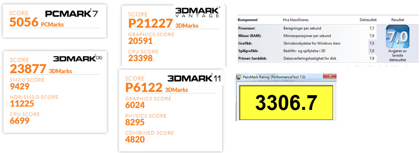

BIG1 Skrevet 13. september 2012 Forfatter Skrevet 13. september 2012 (endret) Mine benchmarks: PCMark 07: 5056 poeng 3DMark 06: 23877 poeng 3DMark Vantage: 21227 poeng 3DMark 11: 6122 poeng Passmark PerformanceTest 7 (64): 3306,7 Windows Opplevelsesindeks: Prosessor: 7,7 Minne (RAM): 7,9 Grafikk: 7,0 (gikk opp til 7,1 etter driveroppdatering sept. 2012) Spillgrafikk: 7,0 (gikk opp til 7,1 etter driveroppdatering sept. 2012) Primær harddisk: 7,9 Endret 18. september 2012 av BIG1

BIG1 Skrevet 18. september 2012 Forfatter Skrevet 18. september 2012 Ny driver ute til Nvidia GTX 680M (306.23) www.nvidia.com Gikk opp fra 7,0 til 7,1 i Windows sin poengscore etter driveroppdatering
