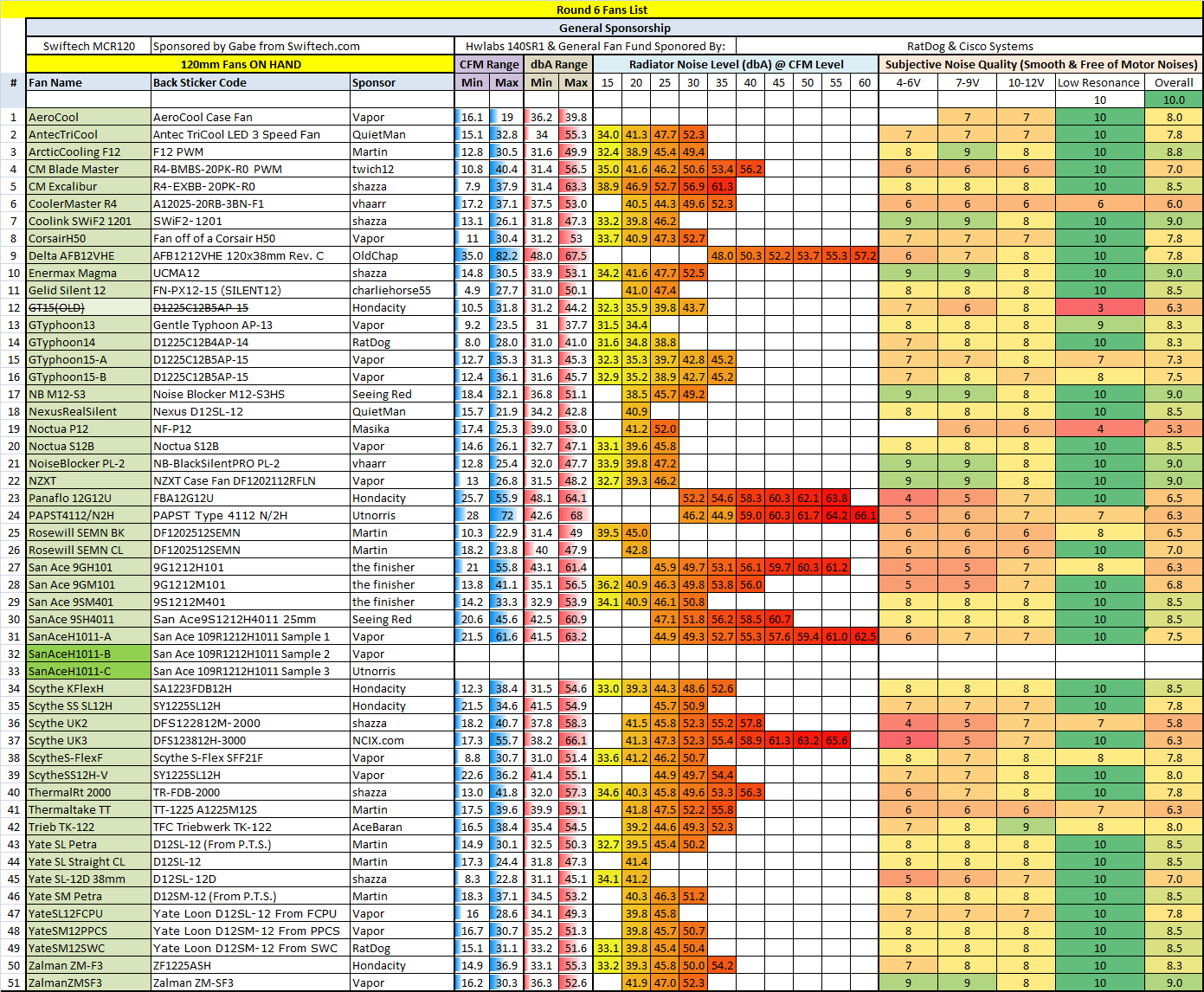

Snublet forresten over en god sammenlikningstabell på nettet i dag:
Ifølge Martin på OCN dytter 3HS 32CFM på maks hastighet og gir 51 dB støy på en radiator
Gentle Typhoon AP-15 dytter 36 CFM og gir 46 dB støy montert på radiator.
@paith, vifteytelse på en radiator er i veldig stor grad avhengig av statisk trykk. De fleste kabinettvifter har lavt statisk trykk og egner seg dårlig på radiatorer, samtidig vil vifter med høyt statisk trykk dytte mindre luft og dermed yte dårlig i et kabinett.
Du har vel hatt et silverstone kabinett hvis jeg husker rett, som vel sikkert da hadde airpenetrator vifter i. Hvordan syns du dem er, ytelse og lydnivå tatt til betraktning?
Raven 02 er det beste kabinettet jeg noengang har prøvd for luftkjøling. HAF X, Phantom og Colossus kommer nærme temperaturmessig, men støy er noe helt annet.
Air Penetrators som vifter er veldig stille når de er kjørt på "low," men kan være noe sjenerende om du kjører den på "high" i samme rom som du sover. Merk at jeg kun har sett og prøvd 180mm-utgavene av disse, hvordan 120mm-utgavene er vet jeg ikke.
