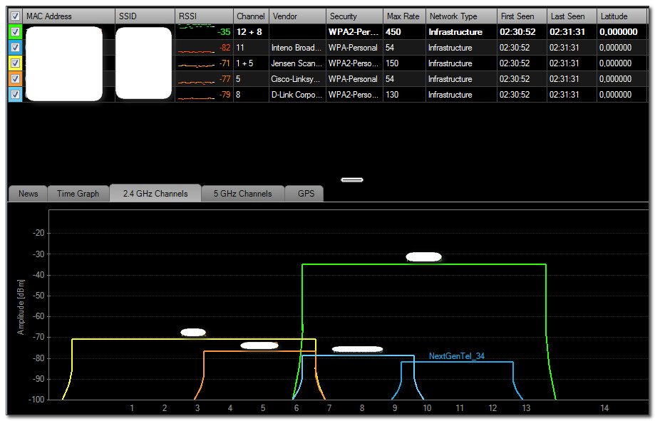

Router er i kjeller og jeg sitter i første. Det er betong gulv, men router er nære trapp og med kun en lettvegg mellom. Regner med naboene har routeren sin i første etasje(rekkehus) og dermed har såpass gode signaler her(som bilde under vel bekrefter ser det ut som). Testet med å gå ned og være 2 meter ifra den - uten at det ble noen endring.

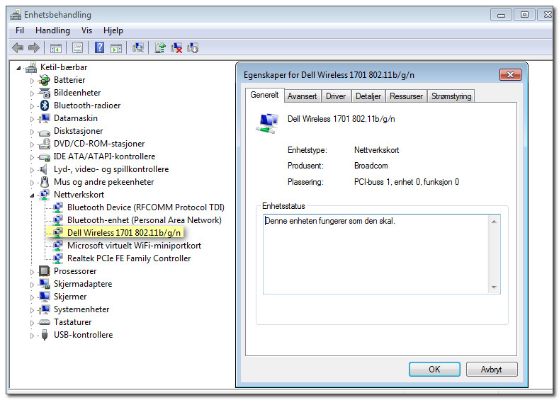

Testa 1/2 meter ifra den rett i front av den. Disabla/enabla trådløs - viser kun 72Mbit, både i 1 etasje og rett i front. Så du er nok inne på noe her. (802.11n). inSSIDer viser jo nettet som 450. (har kun en annen eldre bærbar å teste med utenom, som tydeligvis har ennå eldre HW, for der er det 54Mbit det viser)
Jeg vet jo at denne maskinen jeg bruker (dell i link) kun har 100Mbit ethernet, og selv om den støtter 11n standarden, så begynner jeg å mistenke at det er her utfordringen ligger på hastigheten.
Da har du nok nærmet deg synderen. Jeg ville sjekket hvilket nettverkskort som sitter i datamaskinen og googlet etter hvilket chipset den har i trådløskortet. Deretter laster du ned trådløsdriver fra chipsetprodusenten. Dette pleier å løse slike floker.
100Mbit ethernet er nok ikke synderen her. Den skal greit klare >70Mbit pluss overhead.

Normalt skal alle moderne laptoper klare opp mot 70Mbit netto. Ideelt sett så bør du finne en som støtter 450Mbit som betyr at den har tre datastrømmer slik som routeren din har. Men selv 300Mbit (to datastrømmer) bør være nok for å oppnå 70Mbit ved gode forhold.
Har man eldre maskin med XP, så kan det hjelpe å tweake R-WIN som er en verdi for størrelsen på mottatt data. Øker man denne (innenfor visse verdier), så vil man få raskere hastighet med moderne linjer.
Den jeg har nå har jo 2 antenner slik jeg har forstått det. Har prøvd både 40MHz og 20MHz, med og uten kryptering, forskjellige kanaler - alle vises som 72Mbit på denne maskinen. Når da inSSIDer viser 450Mb på 40MHz, 216Mb på 20/40MHz, og 216Mb på 20MHz (litt rart det ikke vises som 300Mb på noen av de dog), så da burde vel router være i orden skulle man tro.

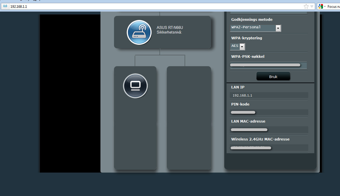

En ting til den roter med er at den ikke vil vise hele siden når man logger inn, så eneste mulighet er å restarte den for å få tilgang til å endre (for å komme til valgene) Prøvd med både FF og Opera.
Ser slik ut da. (noe info er sensurert fra bildet)
