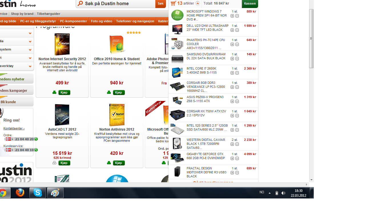

vodkaa Skrevet 22. mars 2012 Skrevet 22. mars 2012 Ville bytte et par ting.. ta to skjermer, så kan du redigere bilder på den ene, og spille på den andre.. eller redigere bilder mens du ser på tutorial på den ene! anbefales Denne er kanskje bedre? http://www.mpx.no/k/shoplist.aspx?mode=receive&si=1062295&su=99822EC0-596D-424F-AD3B-5D9BBB955008 1
