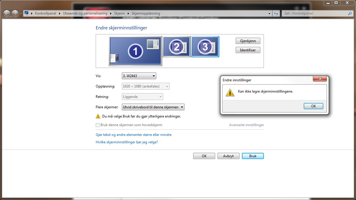

Problemet; Jeg får ikke brukt alle 3 skjermene på likt.

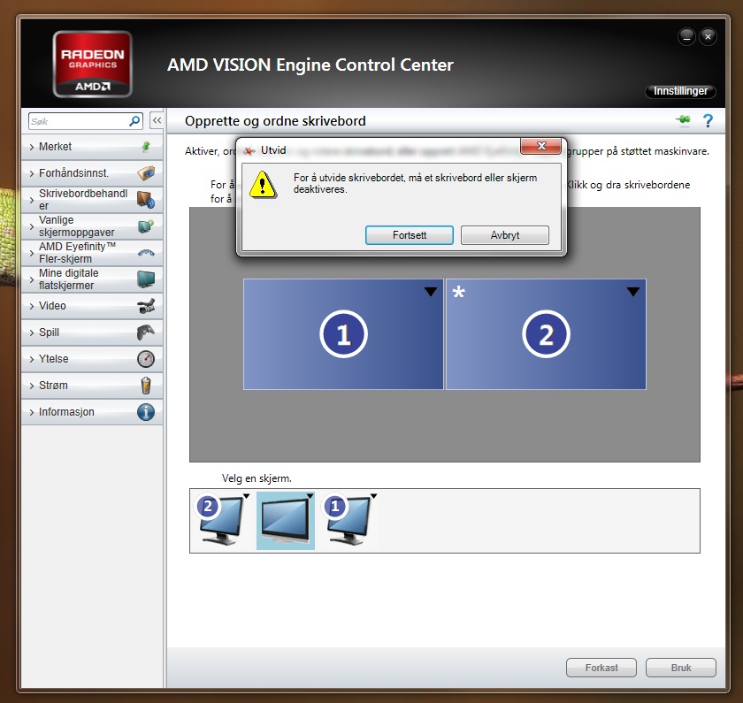

Jeg laget tidligere en tråd på et annet forum, de sa jeg skulle gå til innkjøp med denne , en display port for og kunne 3 skjermer på ATI skjermkort. Å det gjorde jeg! fortsatt sitter jeg her kun med 2 skjermer som jeg kan bruke , kabelene funker, men fremdelen så får jeg ikke lov og lagre instilingene på at jeg vil ha alle 3 skjermene på, jeg får kun brukt 2 skjermer på 1 gang. alle skjermer funker.

å endre både på Windows sin oppløsnings kontrol og skjermkortet sitt.
Men får kun lov og bruke 2 skjermer.

Hmm, du må i alle fall ha DisplayPort på ein skjerm om du skal kjøre tre stk. Men forsto det slik at du hadde prøvd dette? Om du har eit ekstra skjermkort liggande så kan du berre slenge det i. (har ingenting å sei om det er nvidia eller ati, skal funke med begge). Du trenger ikkje å sette på CFX brigde på dei.
HDMI-porten "deler" nok signal med en av DVI-portene, så den kan ikke brukes hvis du har en annen skjem i DVI-porten. Som andre har sagt, du må bruke DP + DVI + DVI.
Jeg gjør dette på et HD6850-kort, og det funker helt fint.
