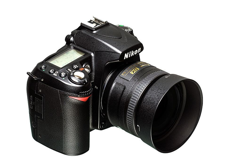

ventle Skrevet 29. januar 2013 Skrevet 29. januar 2013 Neida, støv på sensoren er nok ikke ett reelt problem. Dette er jo helt til å leve med, eller hva? (trykk på bildet for å se det i stor størrelse, støvkornene er fortsatt så godt som usynlige )
flageborg Skrevet 29. januar 2013 Skrevet 29. januar 2013 Neida, støv på sensoren er nok ikke ett reelt problem. Fikk lettere SJOKK av "støv-bildet" ditt.......og det var FØR jeg trykket på full-size...... Selvforskyldt eller Nikon-nytt?

ventle Skrevet 29. januar 2013 Skrevet 29. januar 2013 Selvforskyldt eller Nikon-nytt? Prøv selv kombinasjonen: Kamera, som - har fullformatbrikke (som bruker mer strøm og dermed har kraftigere elektrisk felt som tiltrekker seg støv) - har fullformatspeil (som har større areal og større banefart ytterst, og dermed flytter mer luft for hver eksponering) - har høy skuddtakt, som gjør at speilet er lagd for å bevege seg enda fortere og setter enda mer luft i bevegelse - har fullformatspeilhus, som har mer luft og dermed rommer flere svevende støvpartikler ved en gitt partikkelkonsentrasjon - ikke har innebygget rensesystem - blir brukt utendørs i alt slags vær og alle slags omgivelser, over hele verden - ikke har blitt renset på en stund fordi de siste 10-15.000 bildene har blitt tatt på f/2.8 der støvet ikke er synlig ...og blender f/22 som avslører absolutt alle støvkorn til minste detalj. Kameraet ble renset umiddelbart etter jeg kom hjem den dagen. Brukte to rensesvabere og tok fem minutter, og tok da samtidig en runde over speilet og mattskiva. Happy sensor, happy søker og happy autofokus 1
