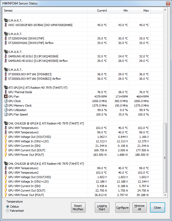

Fra mitt Gigabyte HD7970, er ikke så store forskjeller (102C max på power (VRM) og 76 grader på core), utenom at gigabyte har en svært aggressiv vifteprofil, over 70 grader og viftene kjører på 100%.
