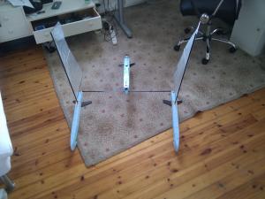

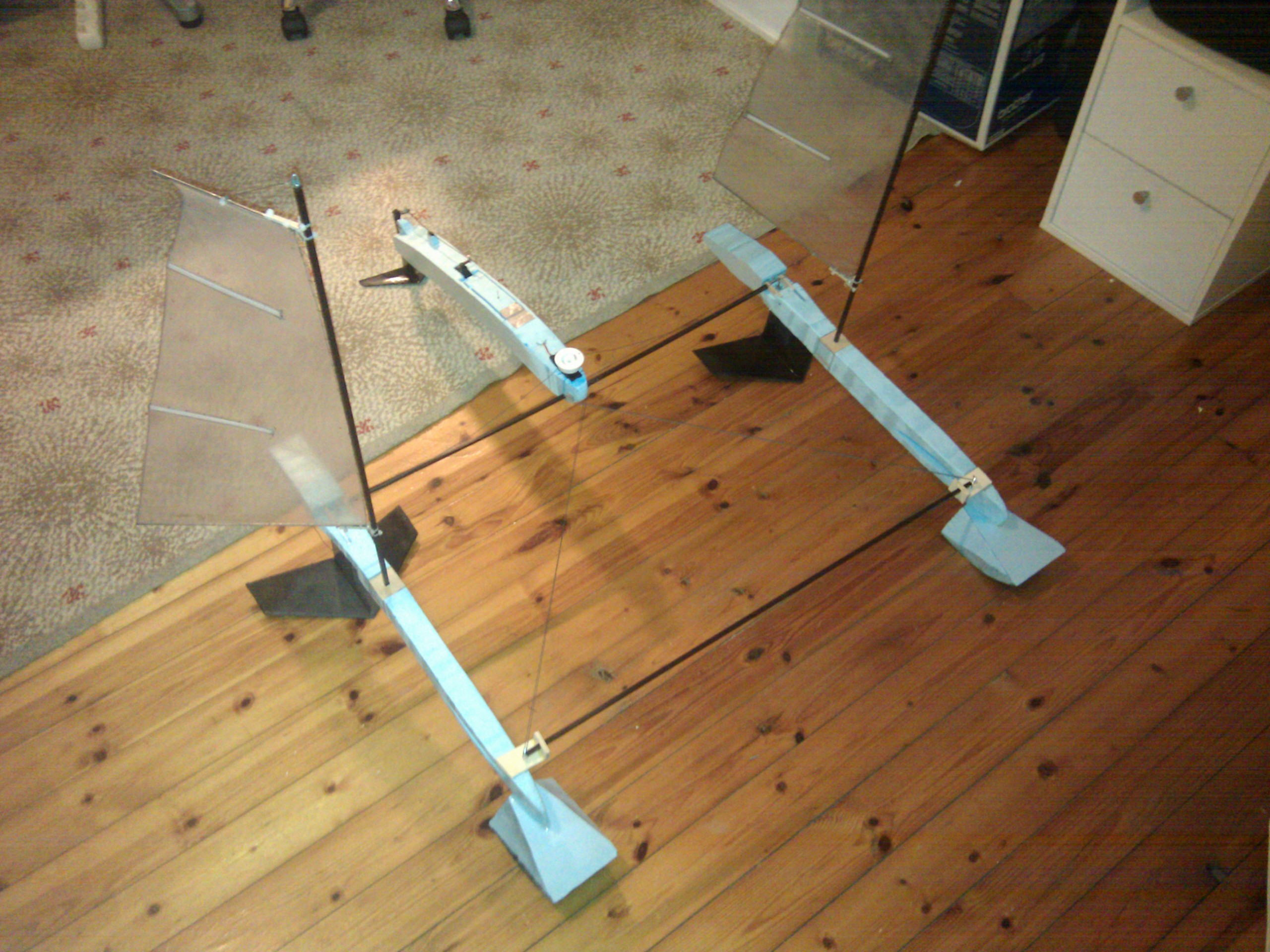

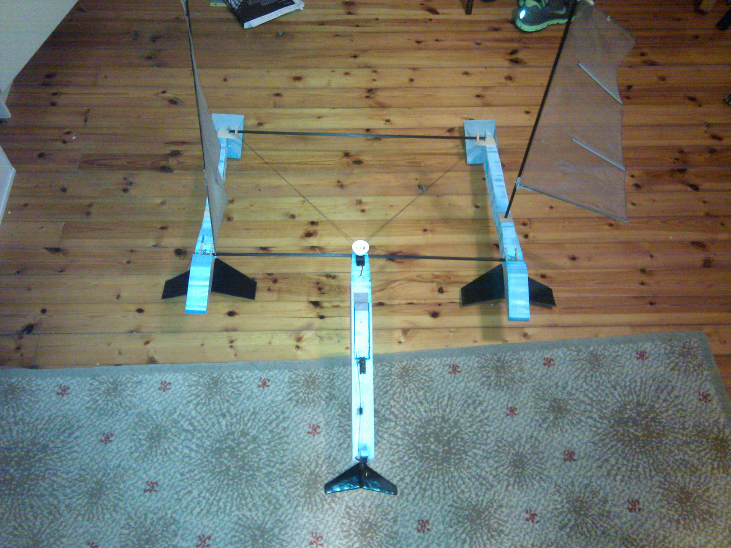

Forfra:
Høyre bakfra:
Bakfra:
Hva som gjenstår før testtur er litt epoxy i baugene, slik at det blir glattere og får mindre vannmotstand.
Så får jeg se om jeg får tatt en liten testtur :)

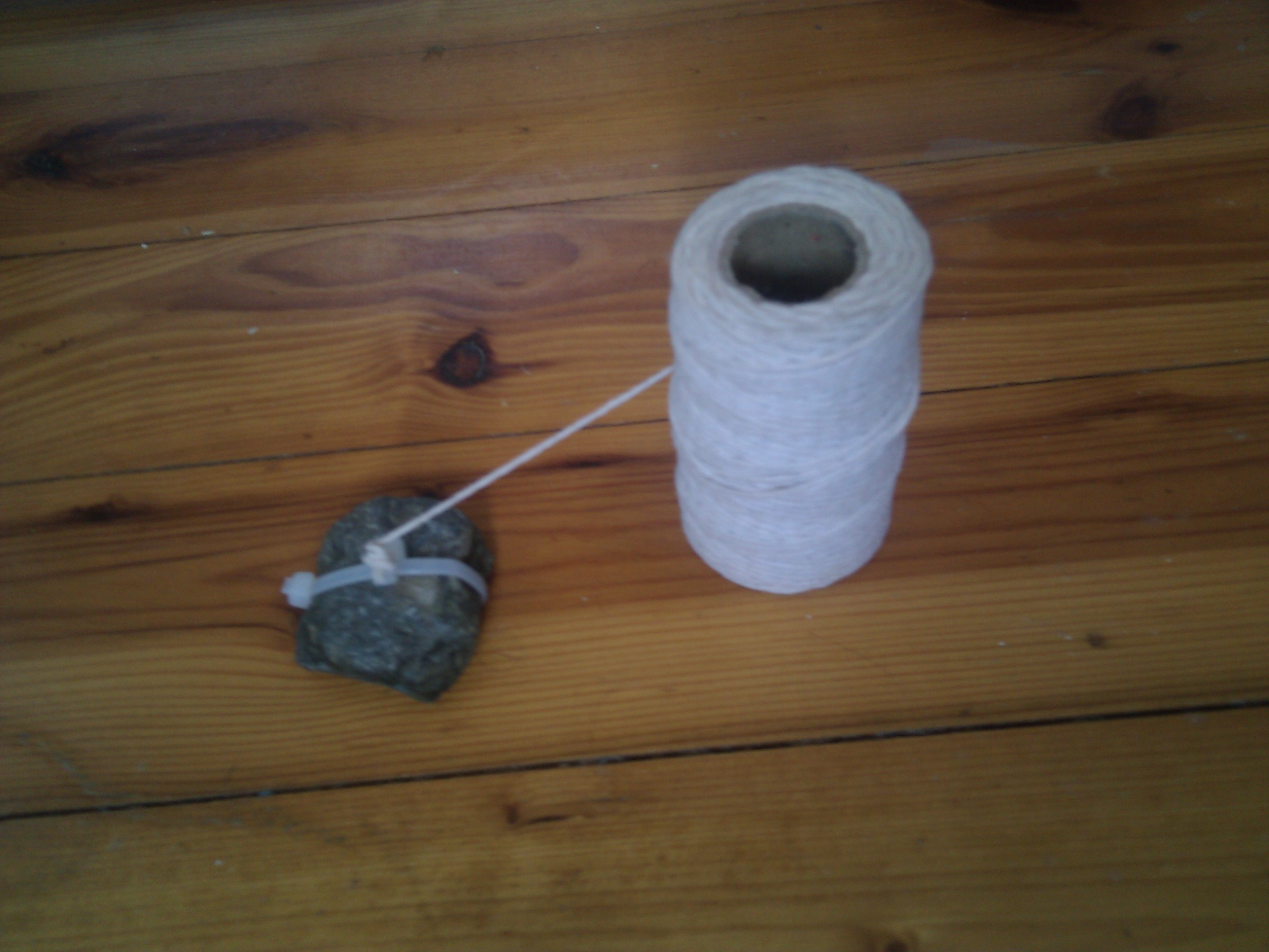

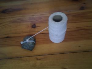

Tror jeg må finne et fiskesnøre med et lite lodd på i tilfelle jeg ikke klarer å få båten tilbake til land...

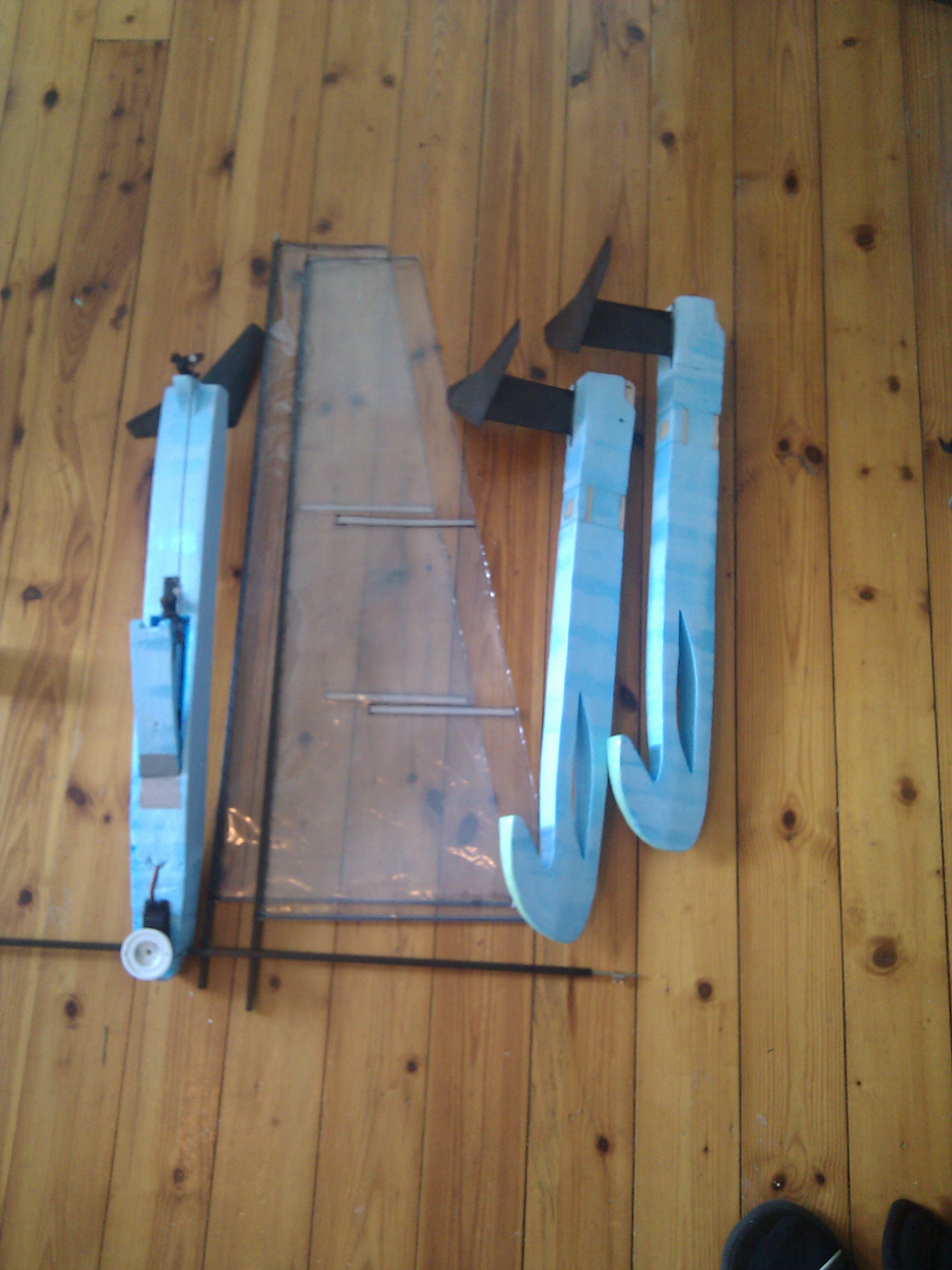

Bare noen bilder jeg tok før 1. test:
Her ligger båten i deler, forholdsvis lett å putte i sekken for å ta den lille turen ned til sjøen...

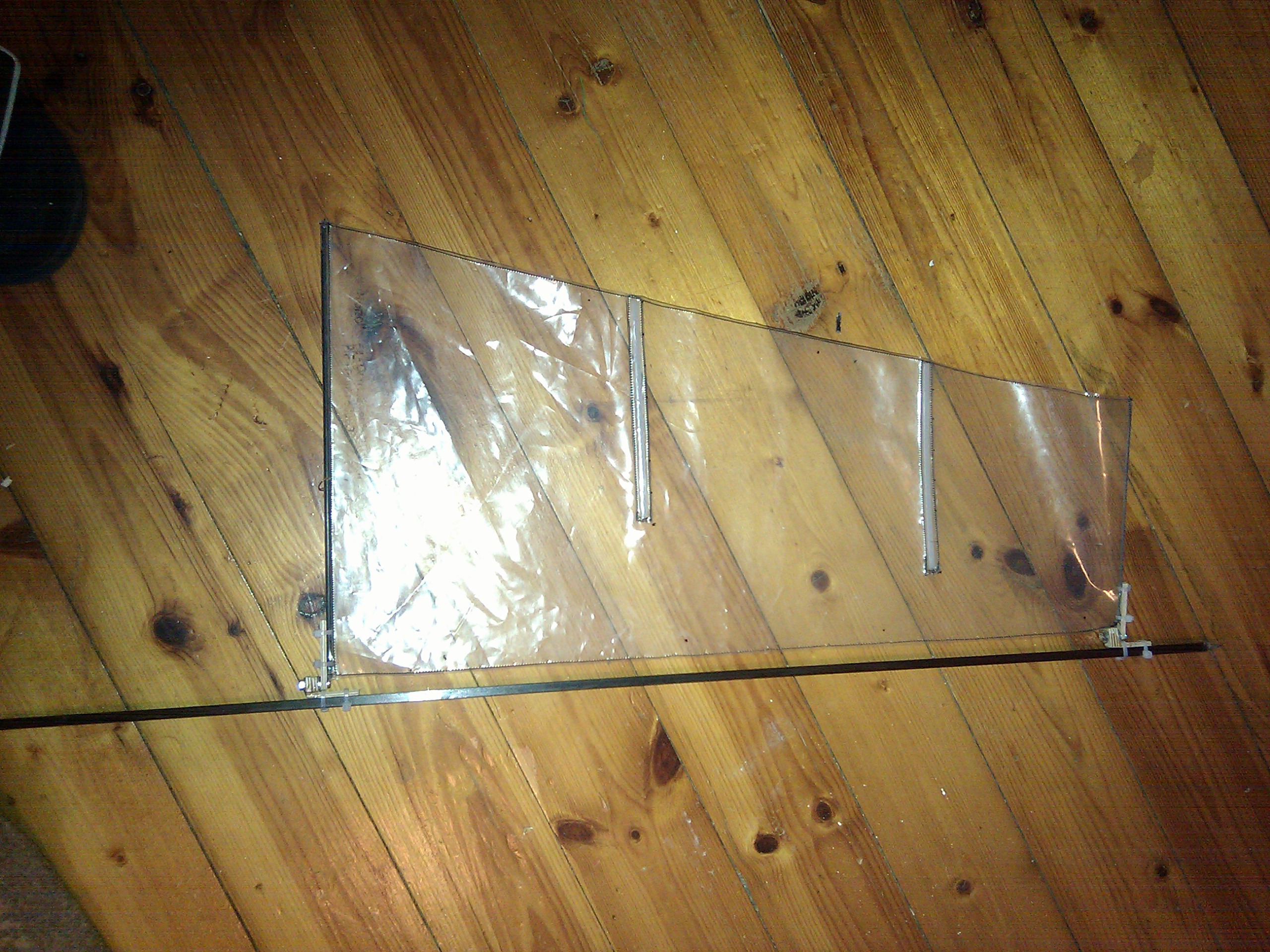

2. Korte ned på lengden på seilet, dette er for å få seilene strammere og få en bedre airfoil på de - slik at de blir bedre som seil.

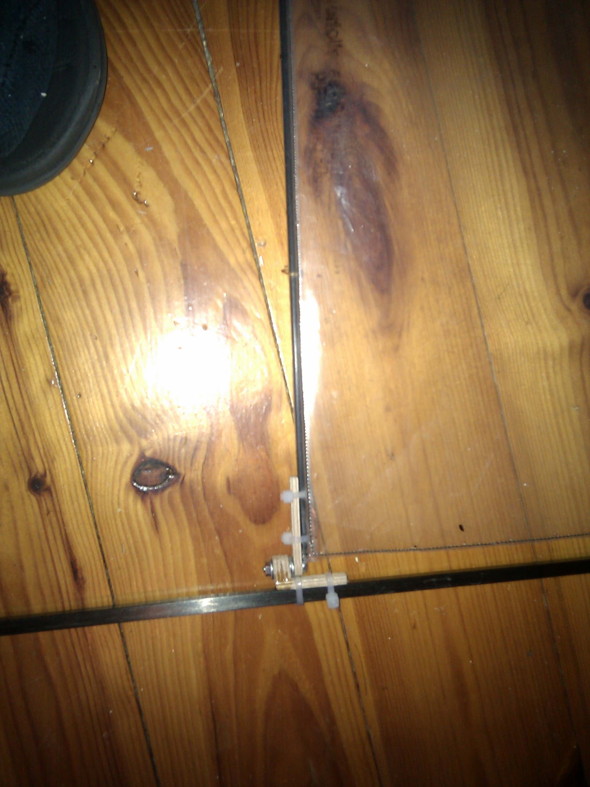

CHECK! - kortet ned og har strevd fælt med gode "goosenecks" som jeg fant ut at de het. Altså hengslingene mellom bommene og masten. Mange forskjellige løsninger ble testet og forkastet... Jeg får fortsatt ikke strammet opp seilet slik jeg opprinnnelig tenkte, men det er blitt adskillig bedre og jeg kommer til å gjøre et forsøk. Det er mulig å endre dette senere om nødvendig...

Og her er gooseneck´en:
"nye" seil:

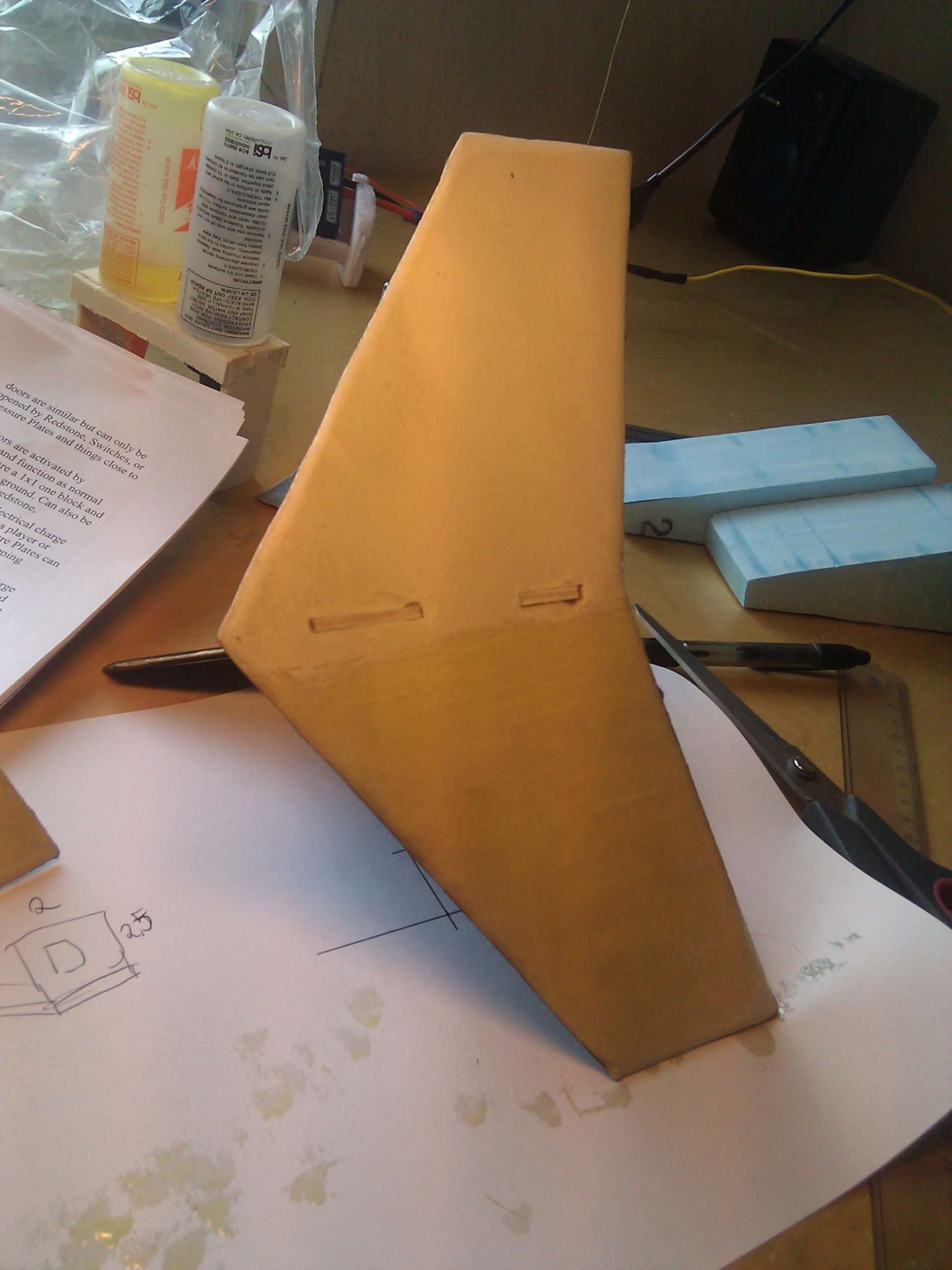

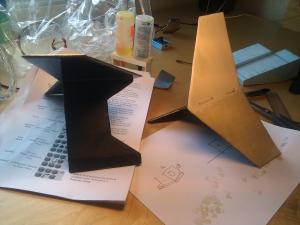

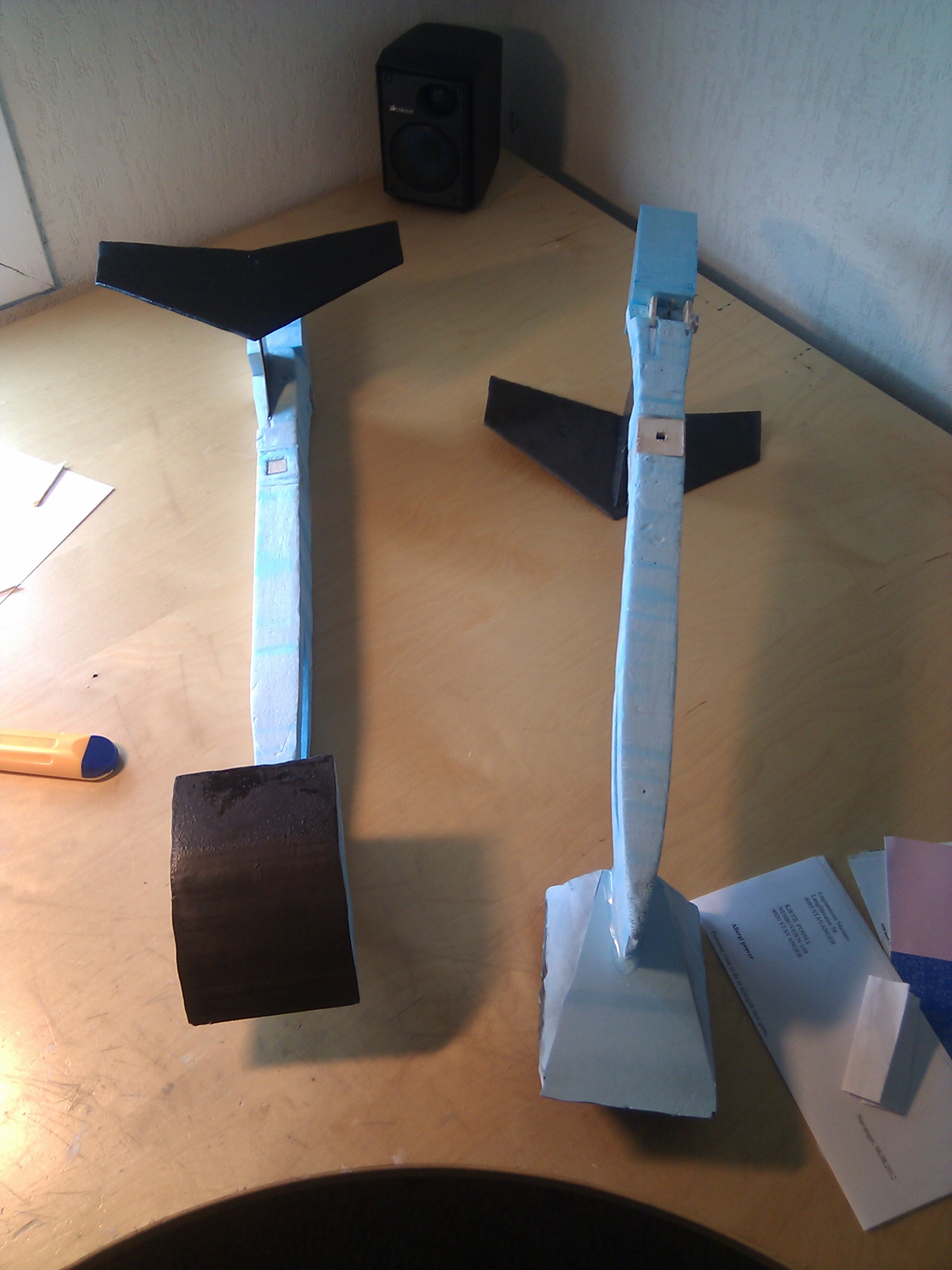

En stund siden oppdatering nå. Jeg har hatt noen aha-opplevelser med epoxylim. Siden jeg bruker pensel til å kle kryssfineren med epoxylim ville jeg ha lim som flyter lett. Det betød lite herder og mye lim. Detter førte til at limet aldri herdet og derfor tok det ekstra lang tid siden et nytt forsøk måtte til. Jeg fant ut at ved å blande/røre herder og lim så mye at det ble skum/pisket kunne jeg enkelt smøre det utover uten at det gikk ut over mengden herder. :)
På tide med noen bilder igjen!
Denne gangen SKAL hydrofoilene være store nok. De er også merkbart lettere siden jeg ikke har mange lag primer og lakk, men derimot et lag epoxy og et lag lakk !
Halvveis penslet med epoxy:
Halvveis penslet/halvveis lakkert:

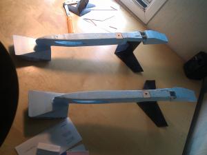

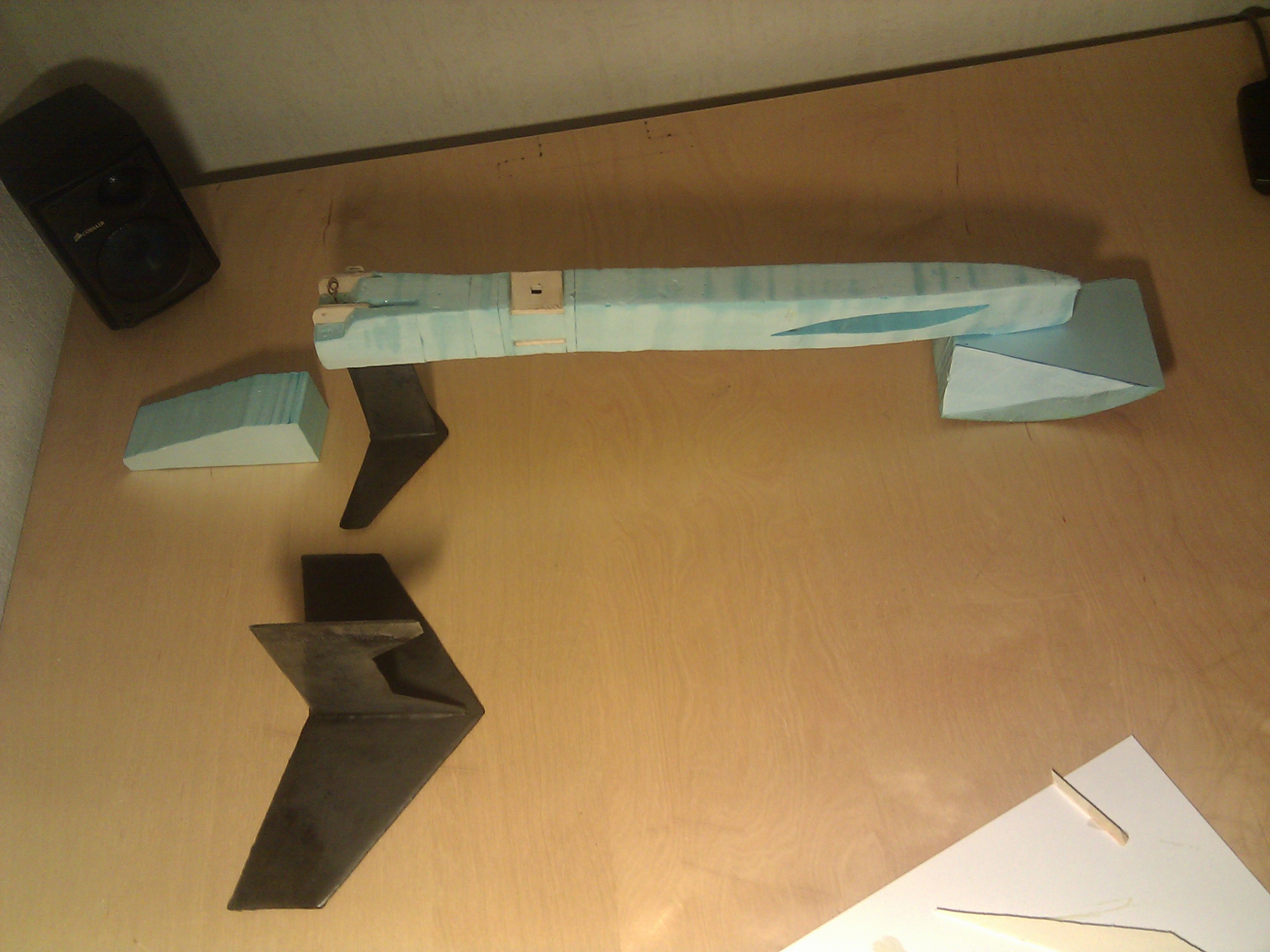

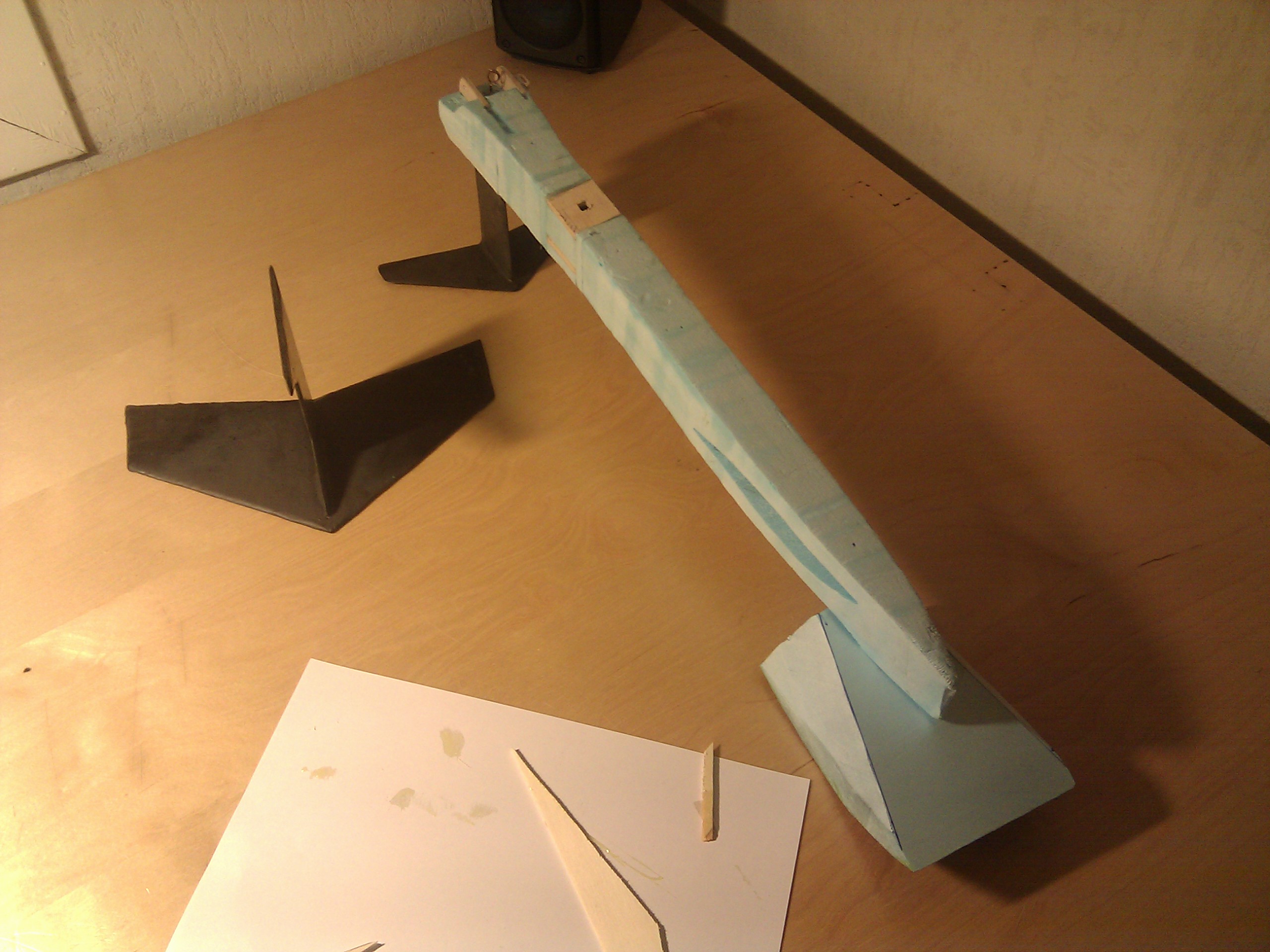

Skal sjøte på skroget bakover for å hindre at utriggerne går rundt. Baugene er også merkbart større. For å holde baugen over vann...:
Jeg har fortsatt arbeidet...

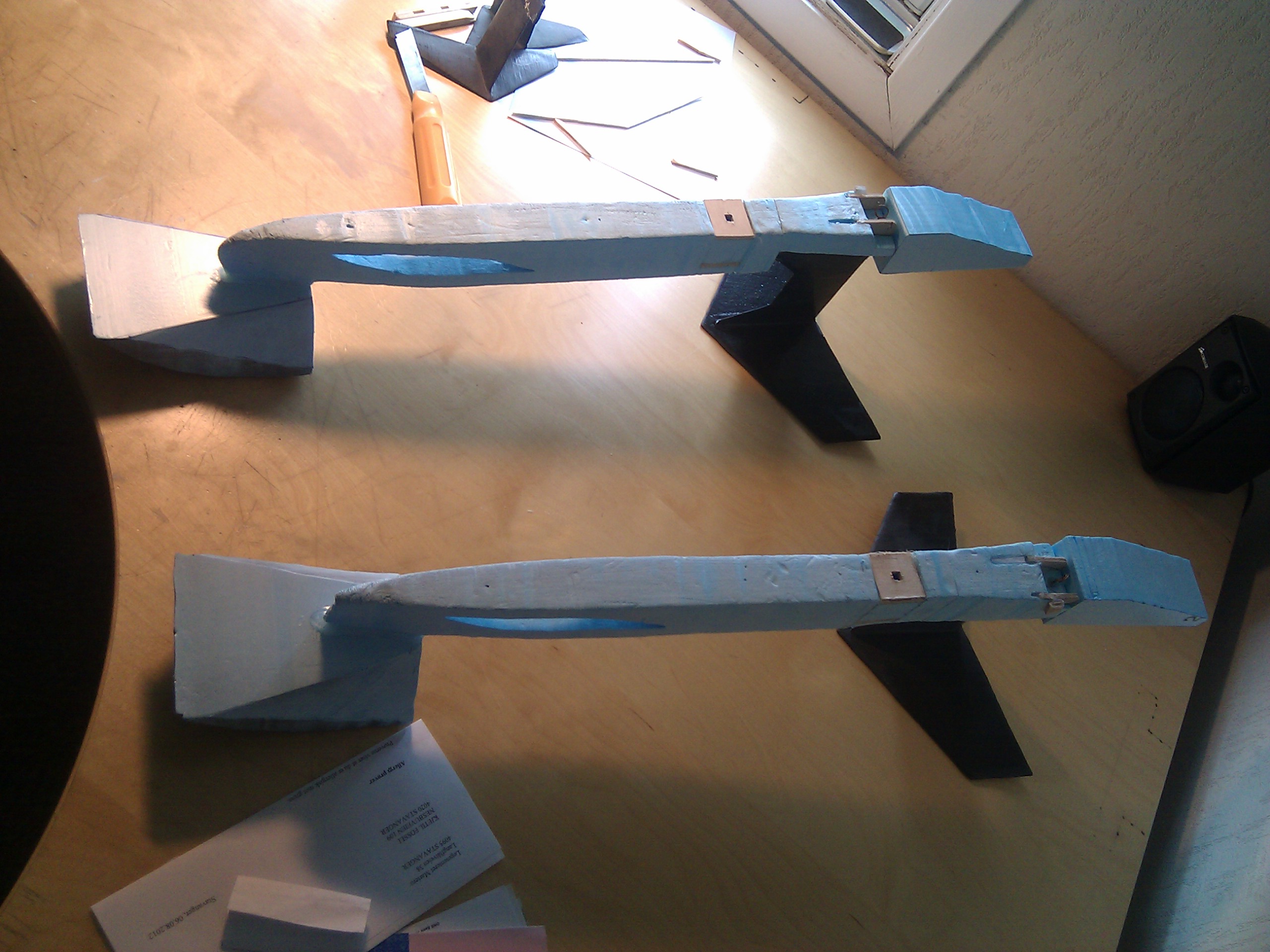

Delene er limt på utriggerne:
Hydrofoilene er penslet med epoxy og lakket med biltemalakk. Samme er gjort med baugene i kontaktflaten med vannet:

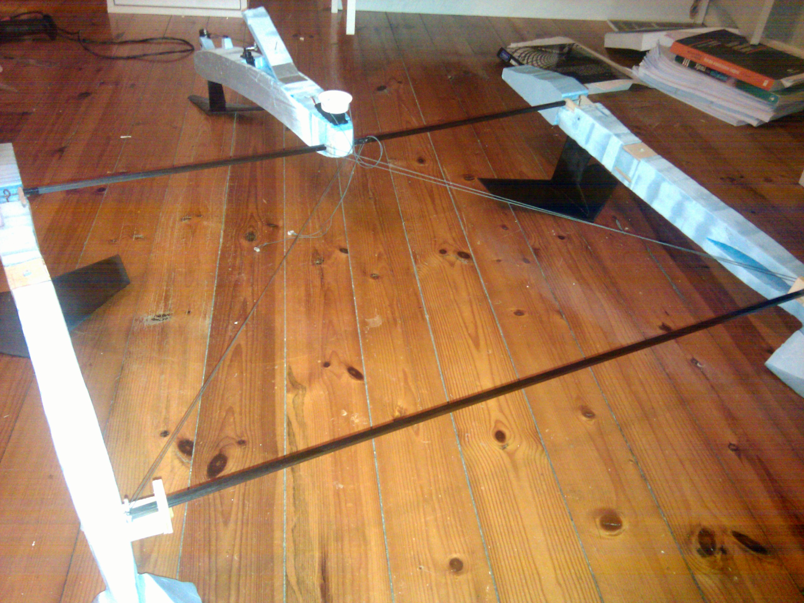

Avstivet utriggerne i alle retninger:
...med mer karbonfiber og tråd:
Litt småplukk igjen før båten er klar for nok en test. Skal bli spennende denne gangen! - Håper bare at jeg slipper å vente for lenge på været, for nå blåser det bra her ute...

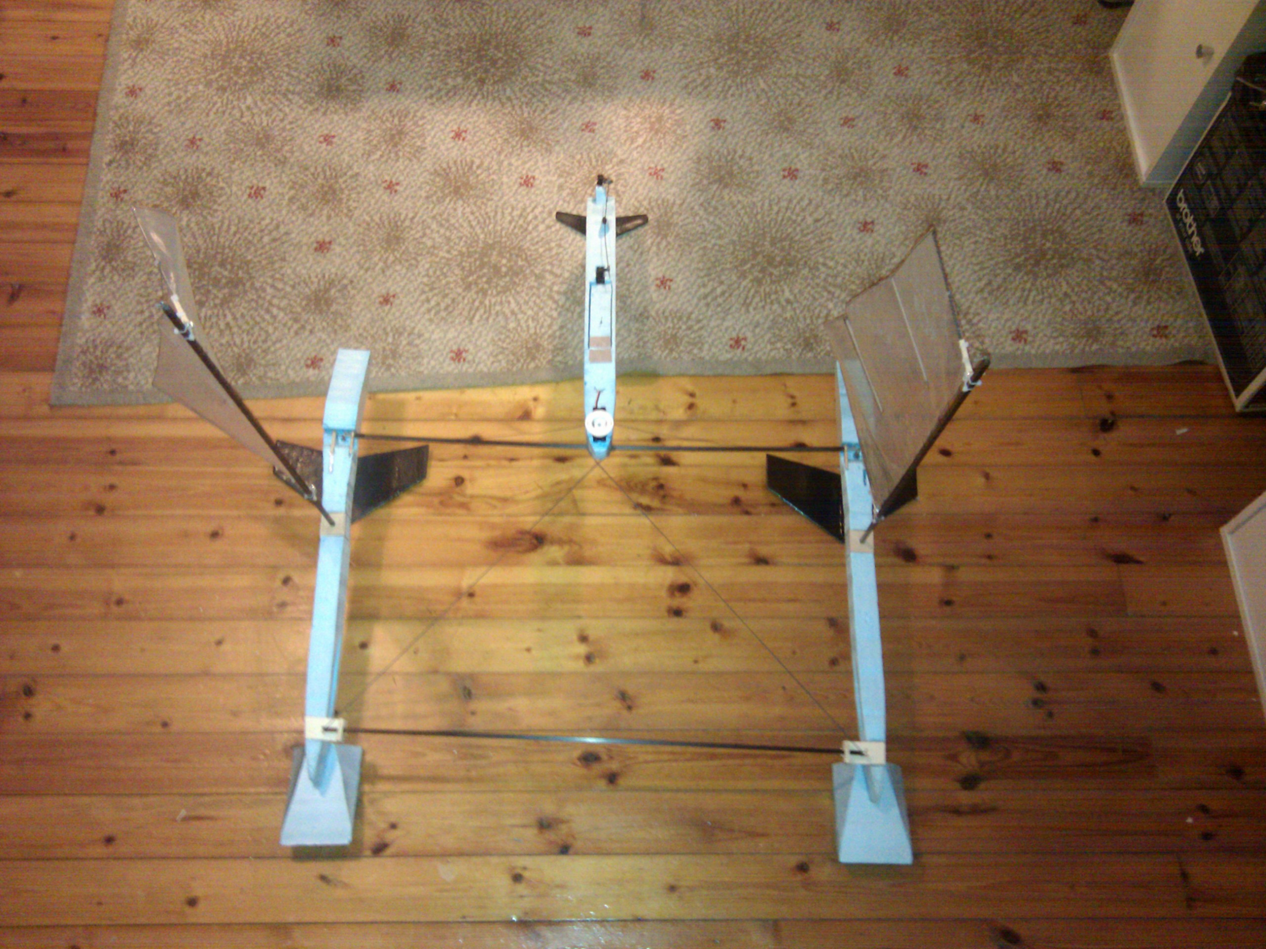

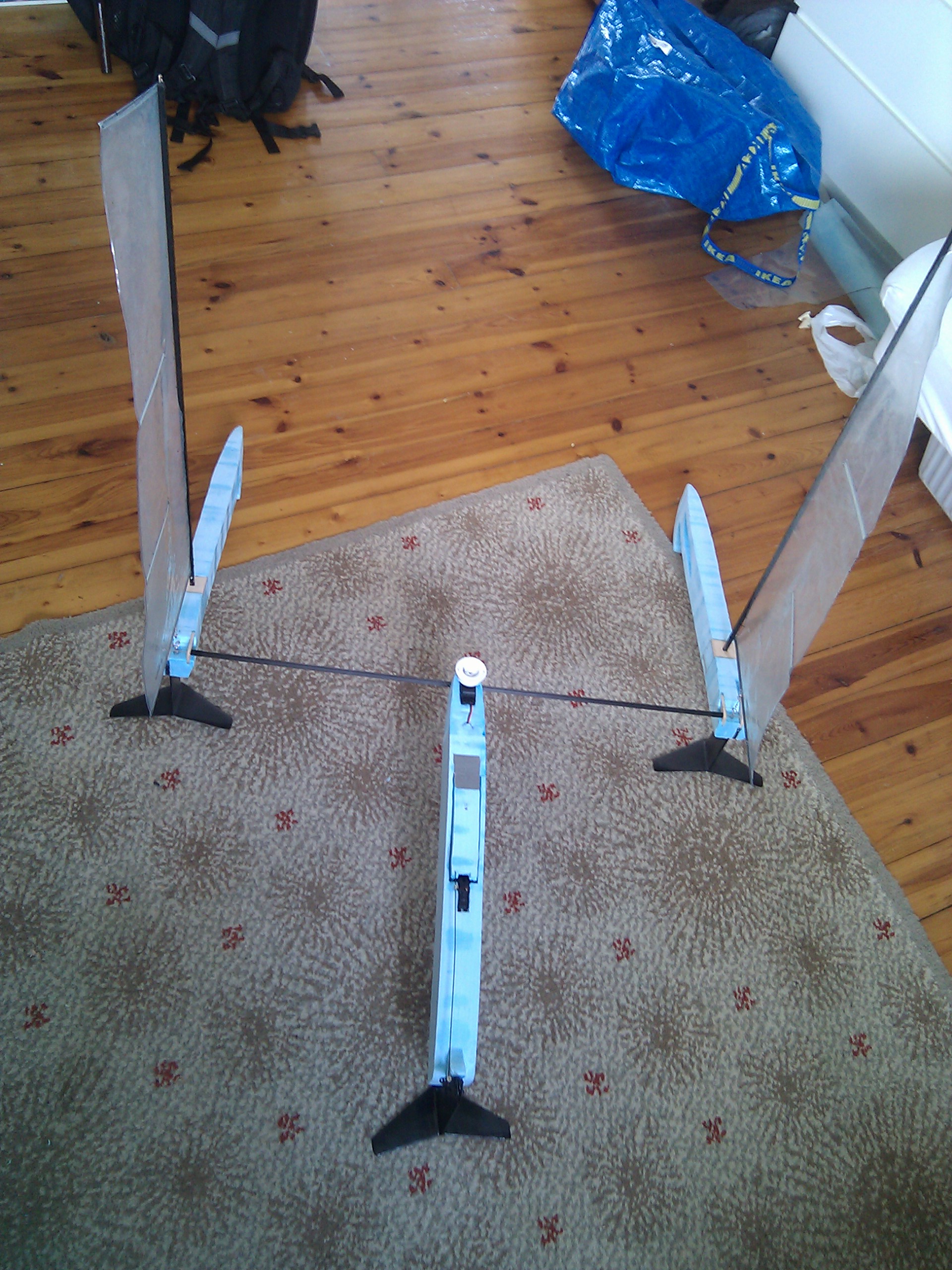

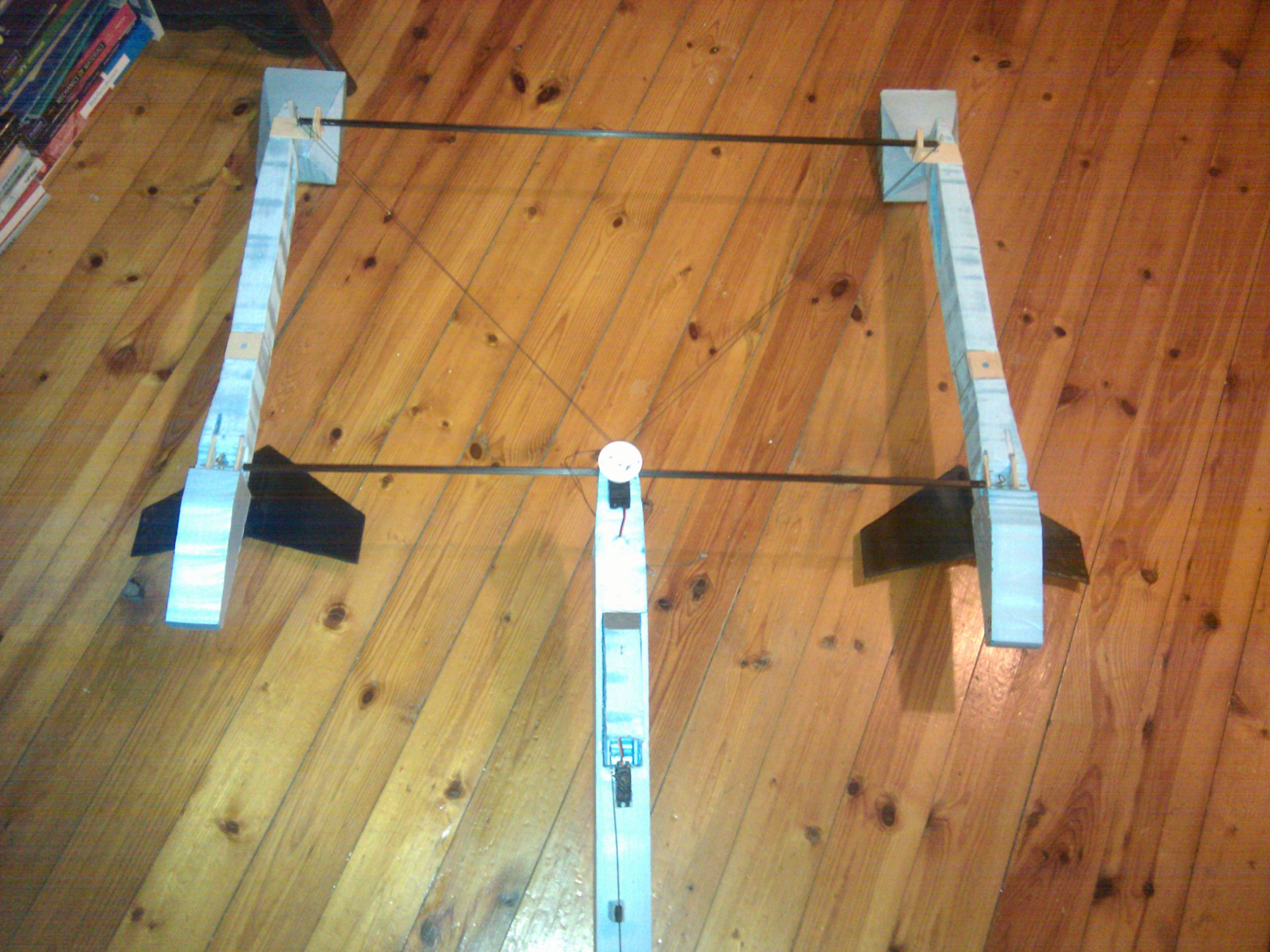

Her er båten satt sammen. Det kan nesten virke som om den er større denne gangen :s
Høyre forfra:
Forfra:
Bakfra:

Okei, da har jeg vært ute. Været? - regn, vind, vindstille, sol og overskyet... kaldt når det regnet og varmt når det var vindstille og sol... :p
Ting fungerte ikke 100% denne gangen heller. Da jeg kom ned til vannet og skulle sette sammen båten så jeg at den ene baugen var knekt av. Da måtte jeg improvisere, spikket til noen små pinner jeg stakk inn i isoporen. Deretter satte jeg alt sammen og tapet med gaffa rundt. Det holdt :)
Ting som må forbedres og endres:
- Link mellom utriggere og hovedskrog ble bøyd på den ene, må øke dimensjon. Gjøre denne koblingen stivere. Nå er den laget av sykkeleiker.
- Seil må lages nye. - omtrent samme størrelse, men med bedre airfoil.
- Ny løsning på baug. Det er fortsatt et problem at momentet fra seilene er for stort. En betydelig økning i lengden på ytterskrogene kan være en løsning. Slik det er nå bremser dette for mye slik at båten ikke får fart nok til å komme opp på hydrofoilene..
- Større ror. Sliter med litt for lite reaksjon på roret under lav fart.
- Mulig at jeg også burde hatt en større angrepsvinkel på hydrofoilene.
Som jeg sa tidligere kommer jeg til å la dette prosjektet ligge. Det er mulig jeg kommer til å finne det fram igjen, men nå anser jeg sommeren som over, jeg er lysten på å gå over på andre prosjekter...
