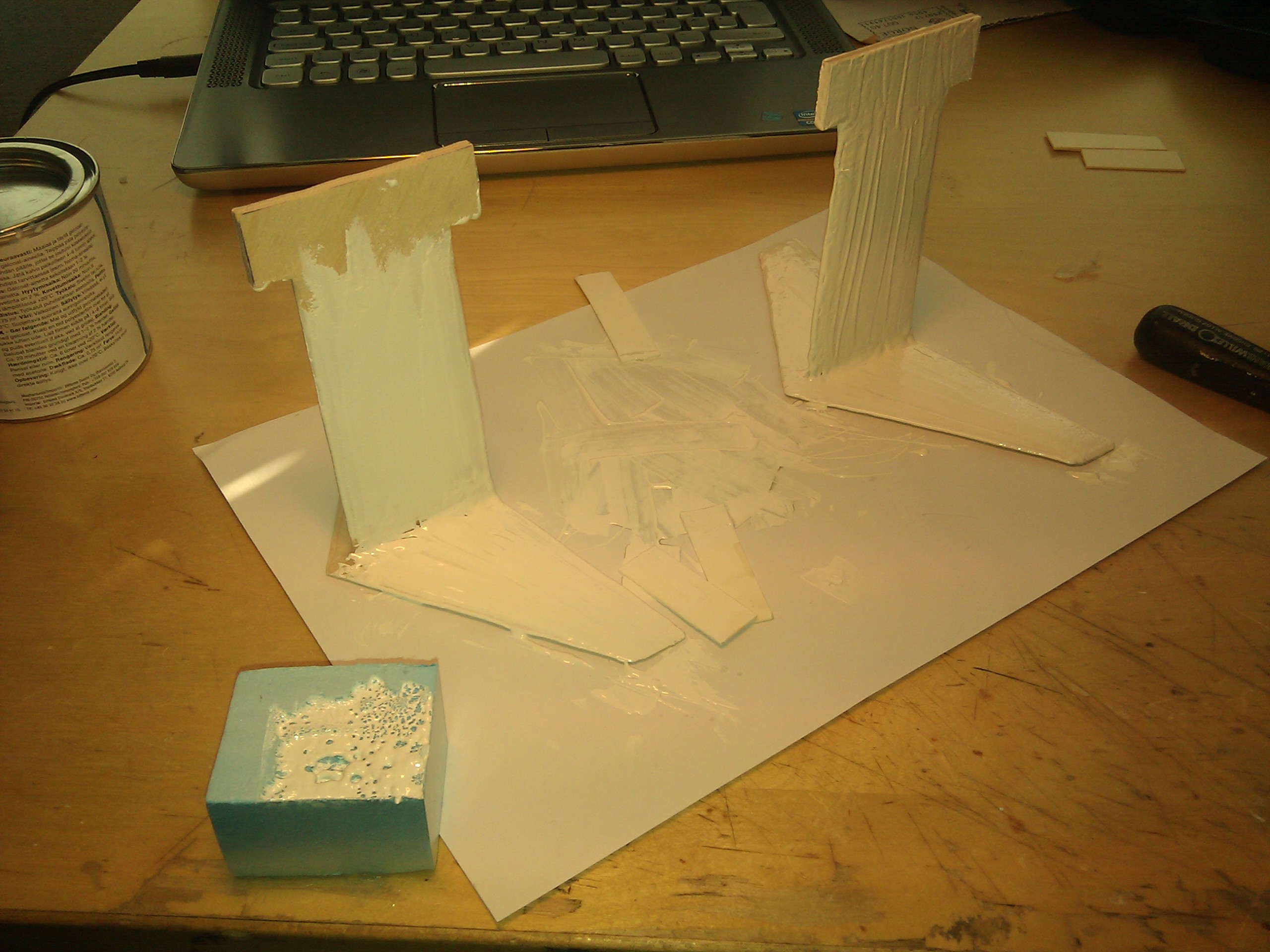

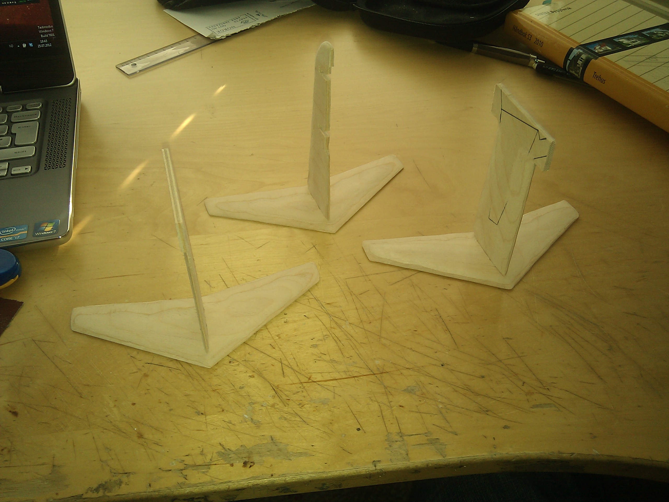

Da har jeg altså laget noen større hydrofoils:
Nå lager jeg god lukt i huset med gelcoat. pga mangel på pensel må jeg handle dette i morgen, resultatet ble derfor ikke noe særlig ved bruk av papp til å "sparkle" gelcoaten futover, trodde at gelcoat hadde mer tannpasta-konsistens og ikke som maling... Det er godt at det kan pusses ned og legges et nytt lag. Jeg må nok ha et par tre lag med gelcoat for å få det bra uansett... :)
Som du ser litt til venstre i bildet testet jeg også om man kunne ha gelcoat på xps, men det går tydligvis ikke... :(
Kanskje hvis jeg legger på teip, deretter gelcoat? - spørs om teipen holder seg...?!?

Eller om du bruker noe annet først.. Noe lim eller lakk ? noe som ikke tar liv av xps'en da :p noe folie kanskje?

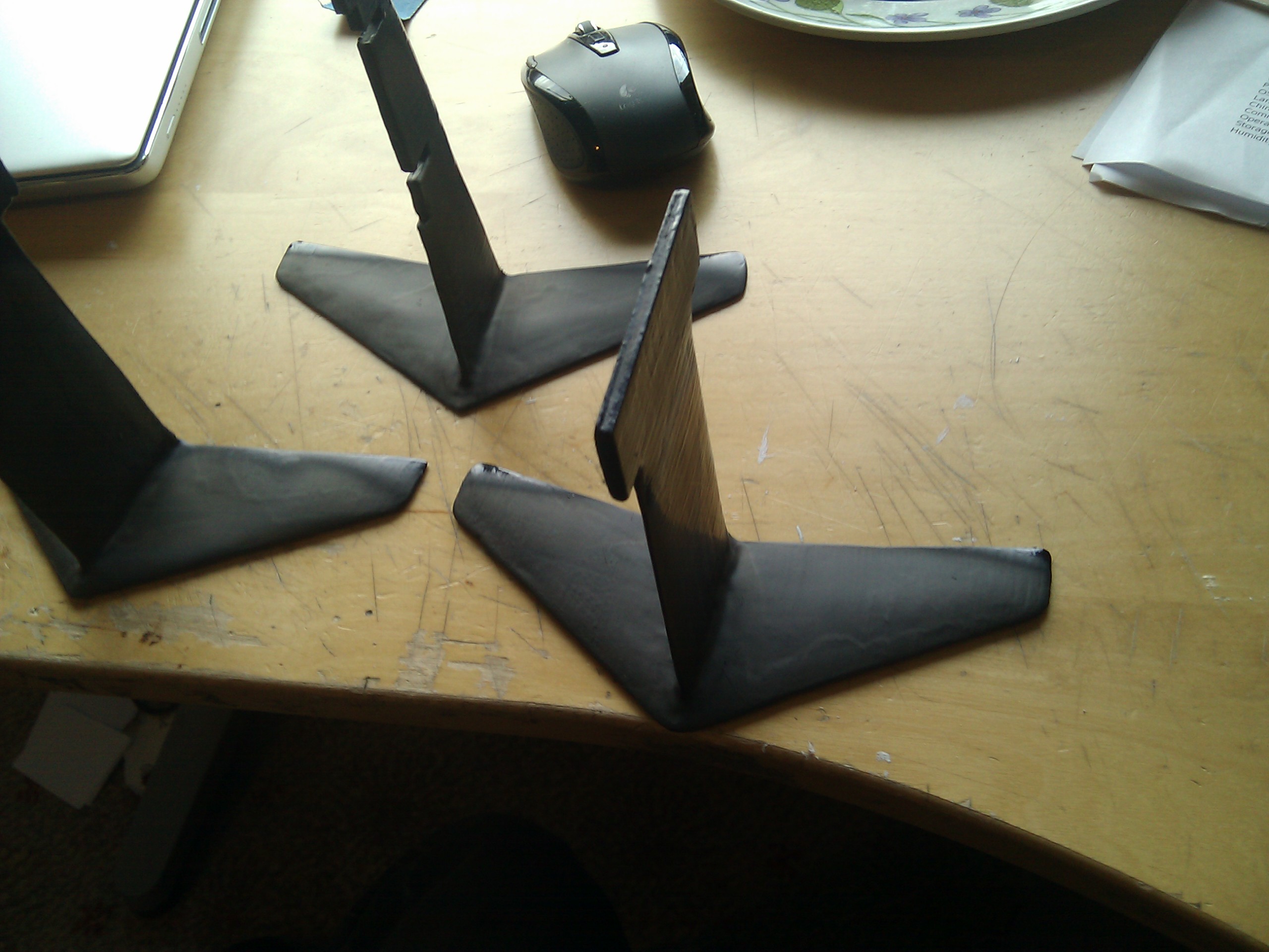

Bruk heller epoxy enn gelcoat. Epoxy spiser ikke opp isoporen. Jeg vet flere som bruker lamineringsepoxy fra Biltema i fbm. modellfly: http://biltema.no/no/Bat/Kjemikalier/Polyester-og-Epoksy/Lamineringsepoksy-252134/
Alternativt kan du ha epoxy og tynn glassfibermatte på utsiden av isporen, og når det har herdet kan du fjerne isoporen ved hjelp av aceton.
Heey, du er ikke dum !
Jeg har nemlig ca 0,5 liter epoxy liggende i en skuff her som jeg ikke visste hva jeg kunne bruke til... :D
Eneste er at jeg er redd epoxyen utvikler for mye varme for eps- isopor... xps som jeg bygger i burde nok gå bra? - skal iallfall teste dette ut ! ! ! !
Mulig at epoxyen blir for stiv også slik at den sprekker opp, men det er så absolutt verdt et forsøk!
Hvis du bruker tynne lag (under noen mm) blir ikke epoxyen mer enn lunken (langsomtherdende epoxy er både sterkere og utvikler mindre varme enn hurtigherdende). For å øke styrken betraktelig, kan du ha på ett eller flere lag med tynn glassfiber som du "maler" fast med epoxyen. Glassfiber koster nesten ingen ting hvis du kjøper f.eks. fra HobbyKing, f.eks. http://www.hobbyking.com/hobbyking/store/__10905__Glass_Fiber_Cloth_450x1000mm_18g_m2_Super_Thin_.html
Styrken i kryssfiner er god nok, men jeg fikk lyst til å prøve å lage noe med epoxy og glassfiber utenpå isopor/xps :)
Legger nok inn litt glassfiber i neste ordre fra HK ...

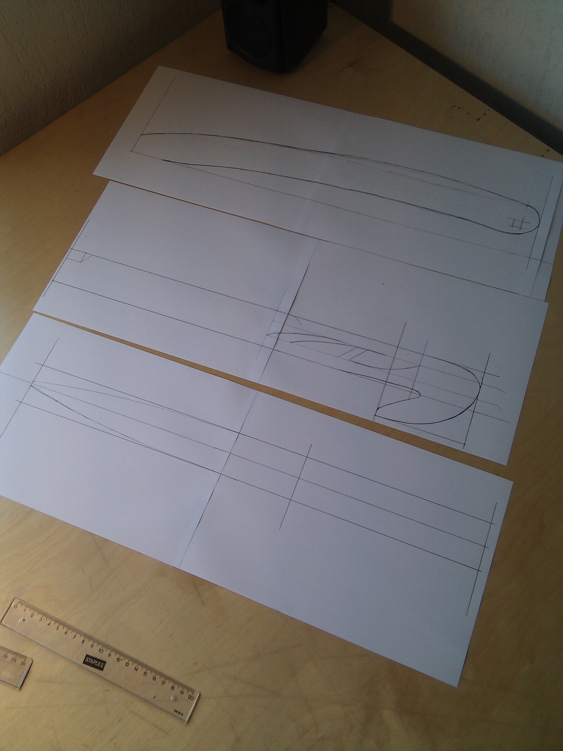

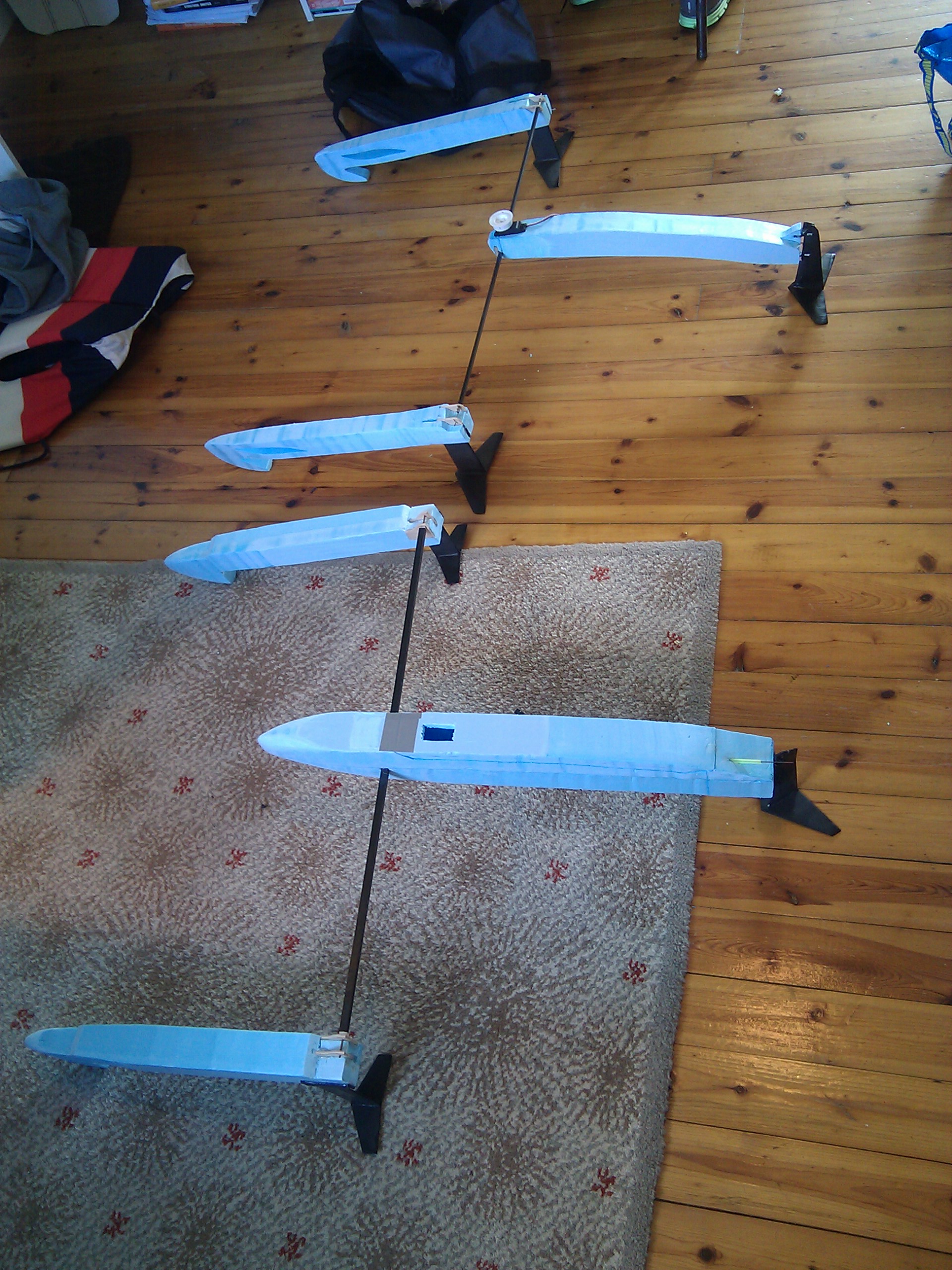

Nye tegninger til nytt skrog som skal bli lettere:

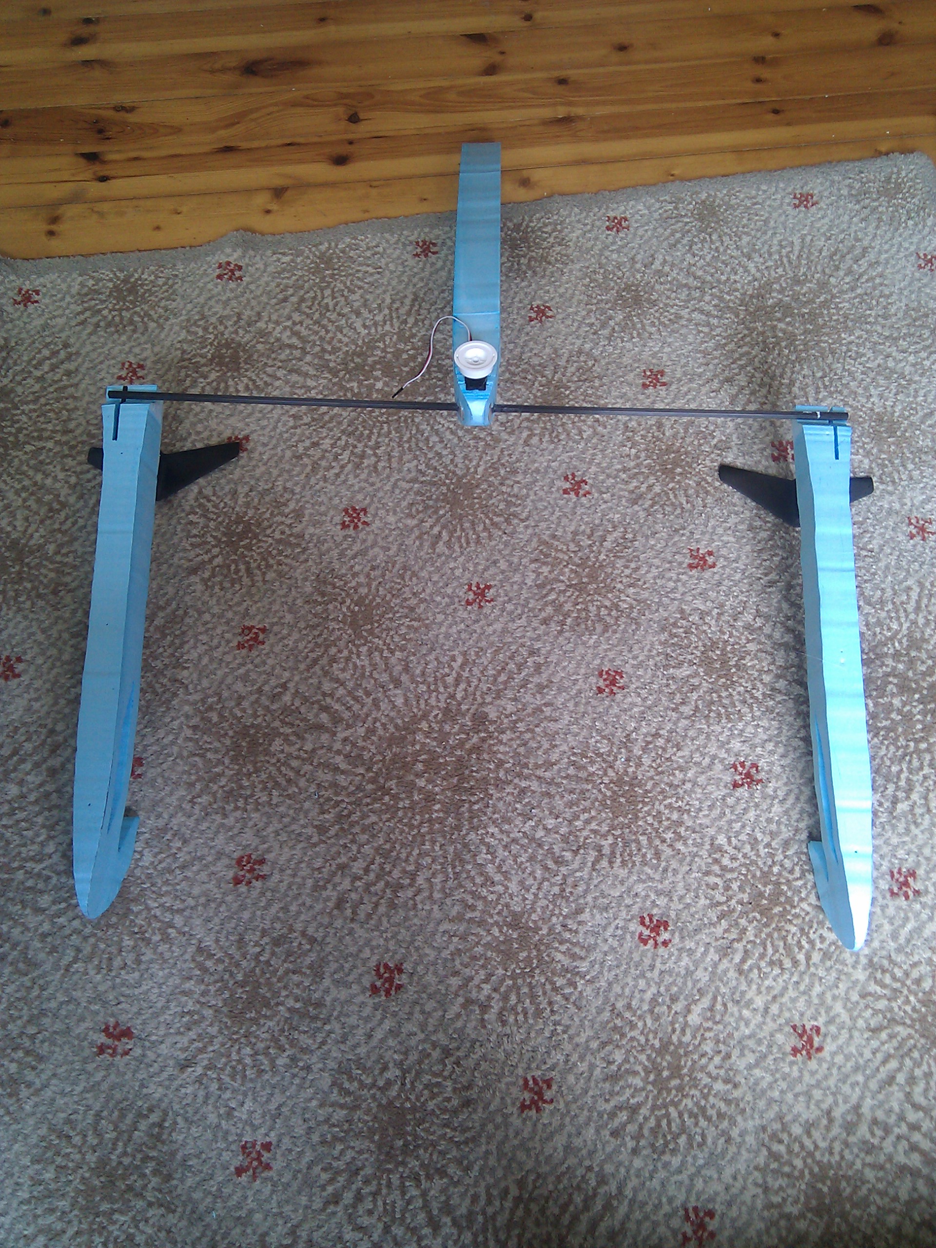

Kommet et stykke nå, sett fra siden:
... og forfra:

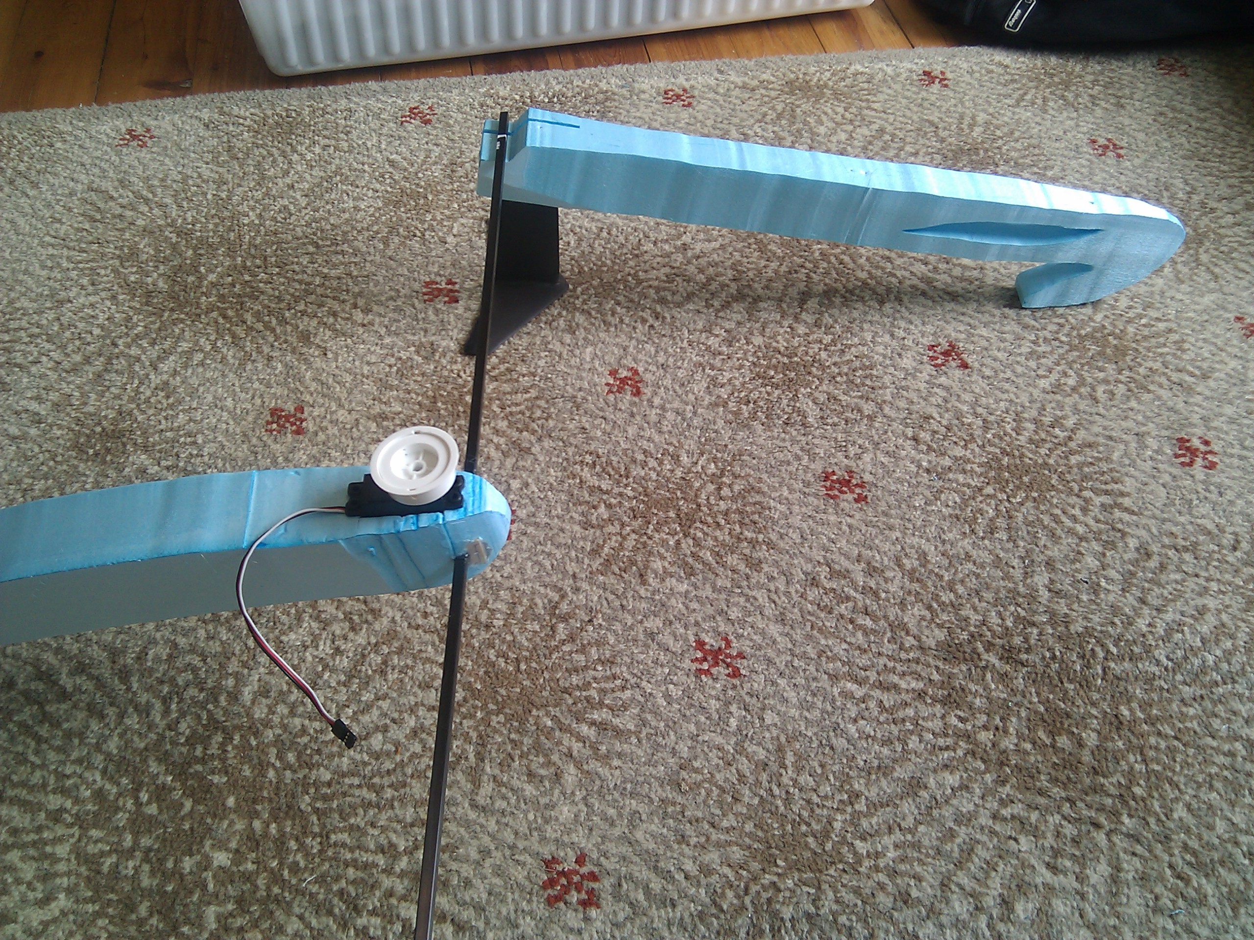

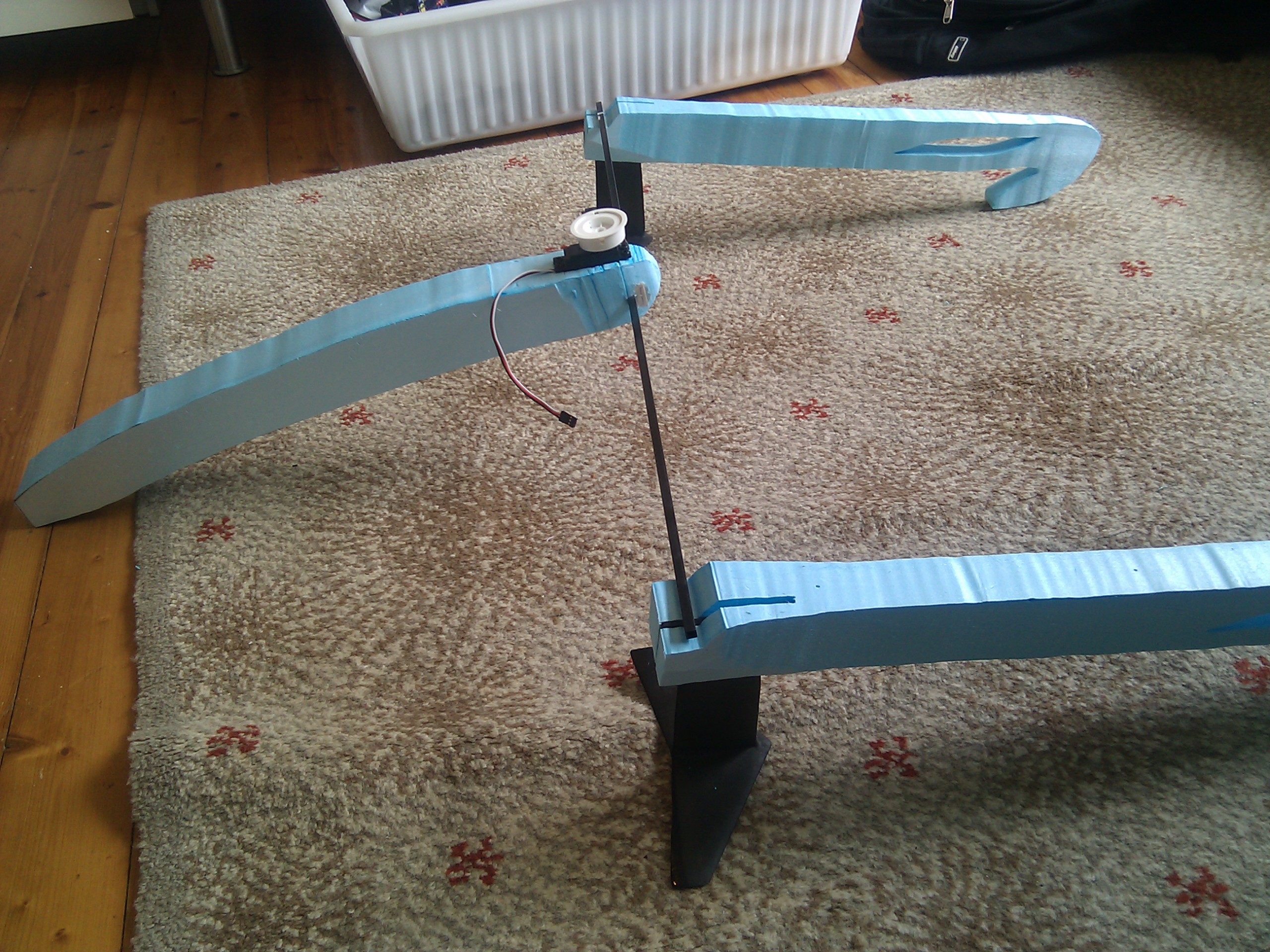

Seilwinchservoen og karbonfiber"pinne" er limt på plass:
Videre er det litt bedre uforming av skroget med pussepapir... Avrunding og slikt :)

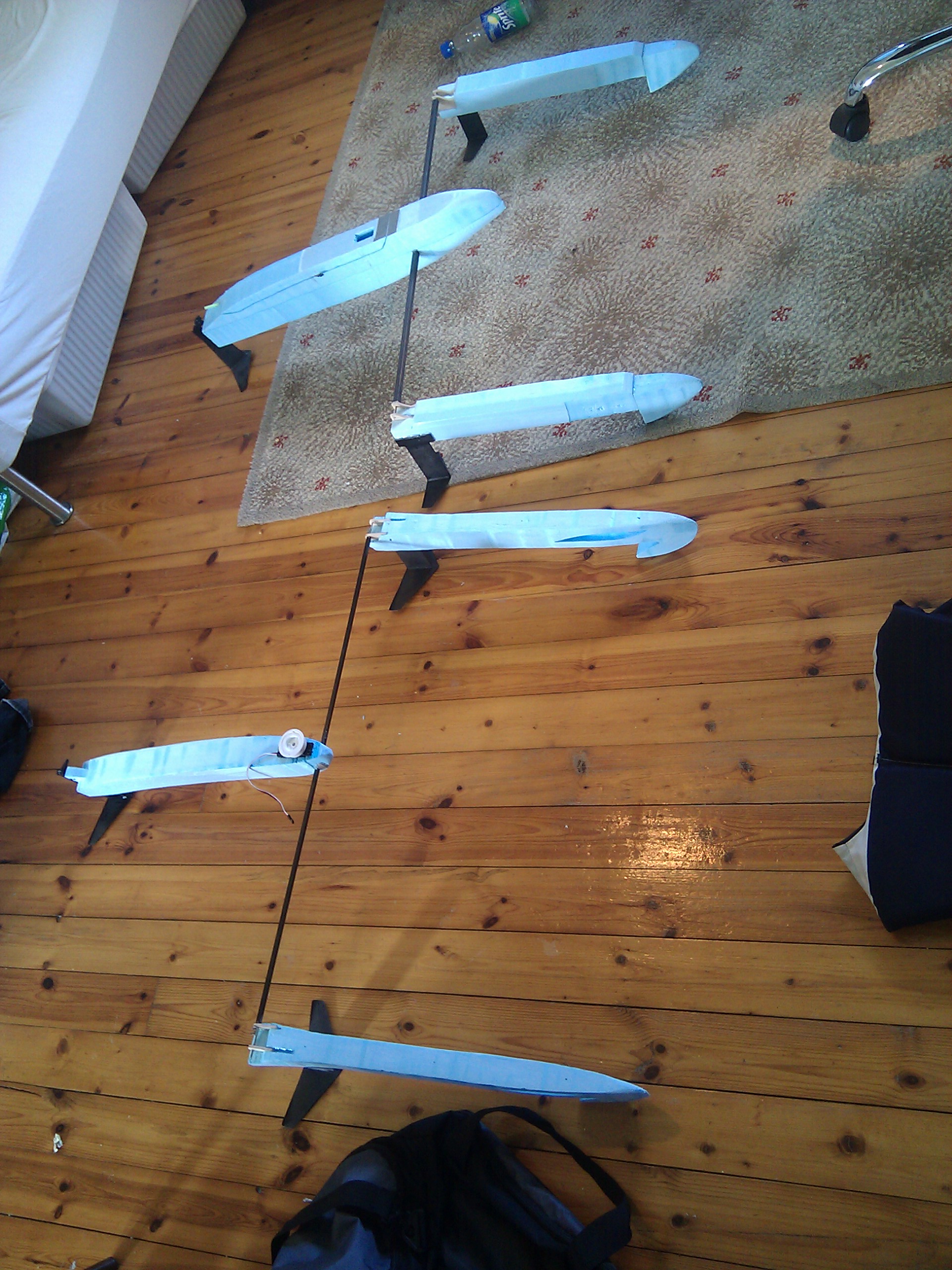

Gammel modell (på teppet) vs. ny (på tregulv) forfra:
Bakfra:

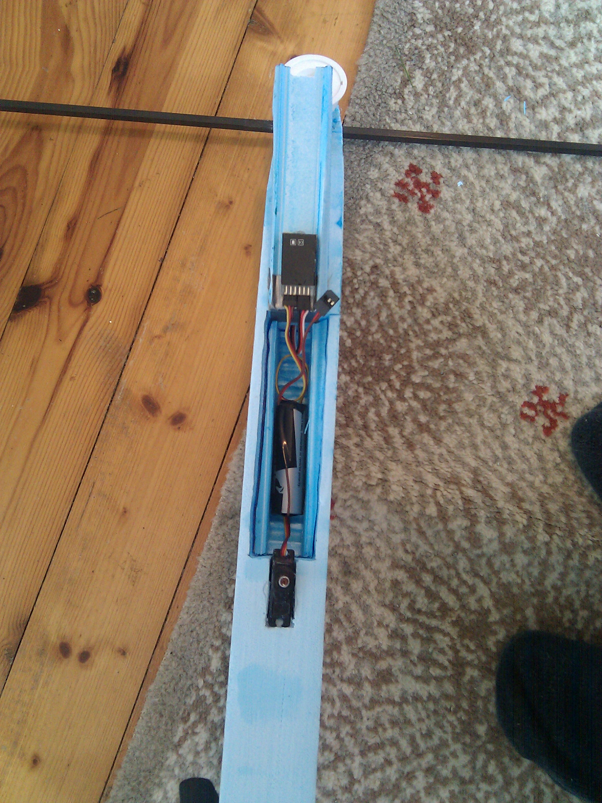

Elektronikken er satt på plass, ikke like mye som sist:

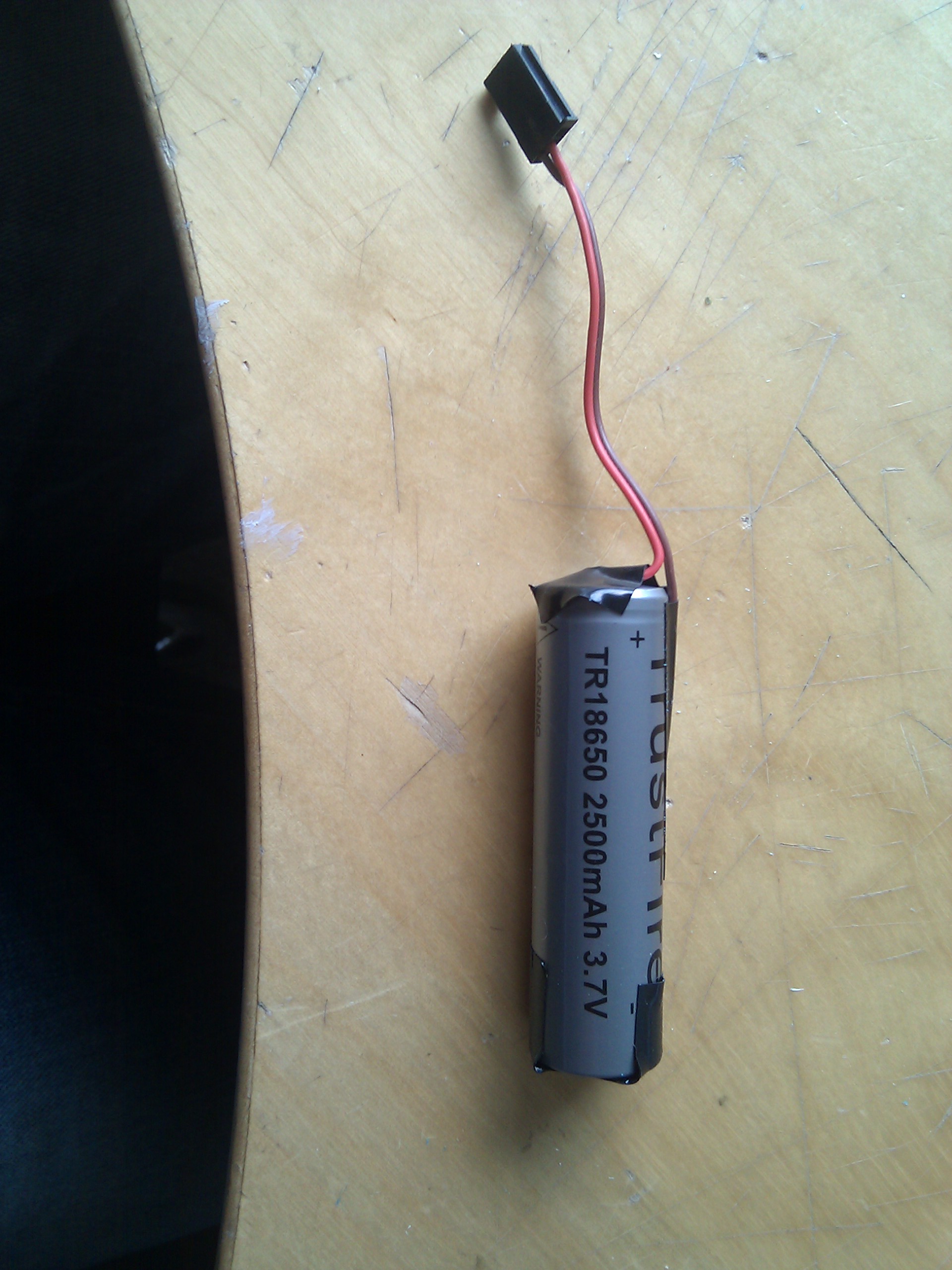

Det jeg sparer mest vekt på er batteriet som nå er et enkelt batteri på 1 lipo - celle. Dermed kan jeg koble det direkte inn på mottakeren:

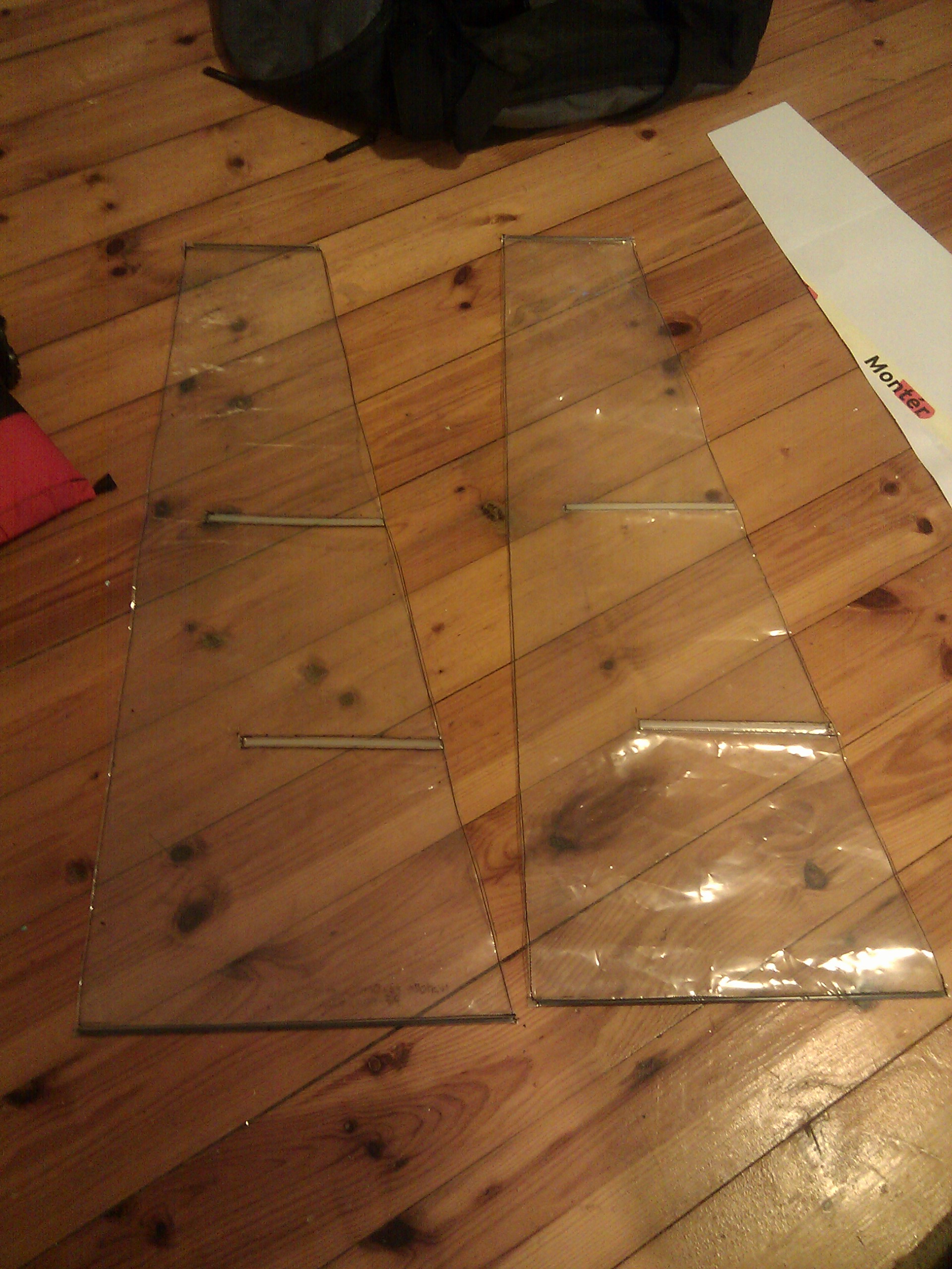

Så har jeg begynt på seilene, først en form klippet ut i papir:post-214279-0-75913000-1345491788_thumb.jpg
To stk:
Så sydde jeg med symaskin, sydde inn "bommer", en nede og en "bom" i toppen. Noen strips som skal være med å holde formen på seilet ble sydd inn mot midten av seilet:
