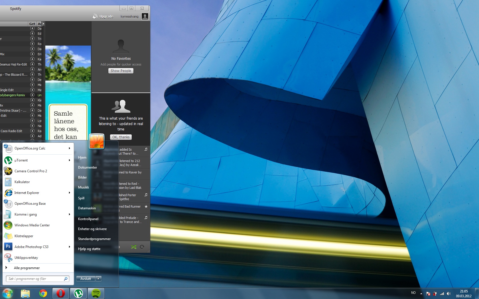

Har et irriterende problem der all svartfarge på pcen nå vises kun som rødt. Dette er først synlig i det maskinen startes og windows logoen kommer frem. Og deretter når pcen er på og kjører(kun der det normalt ville vært svart eller mørk farge).
Problemet har oppstått etter en flyreise der selvfølgelig pcen lå i lasterommet på flyet. I tillegg har jeg tatt i bruk en ny lader fra hama, (en slik lader som kan bruker til en rekke pcer, overgang følger med). Dog den har riktig Wat instilling regner jeg med at det kan være noe annet enn laderen. Jeg har ikke mulighet til å få prøvd med en annen lader.
Kan det være at skjermkortet er skadet, eller støvete. Eller er det en mer enkel måte å undersøke på?
Problemet oppstår ikke HVER gang jeg starter pcen, men oftest.

Det ligger ved en skjermdump av skrivebordet.

Tipper det er en løs ledning fra skjermen ned til skjermkortet.
Ledningen sitter i ett spor på skjermkortet, denne har nok glidd litt ut.
Ikke bare-bare å sjekke den på en laptop, men har sett samme feil tidligere.
At feilen ikke kommer med på print-screen forsterker absolutt misstankene mine...
