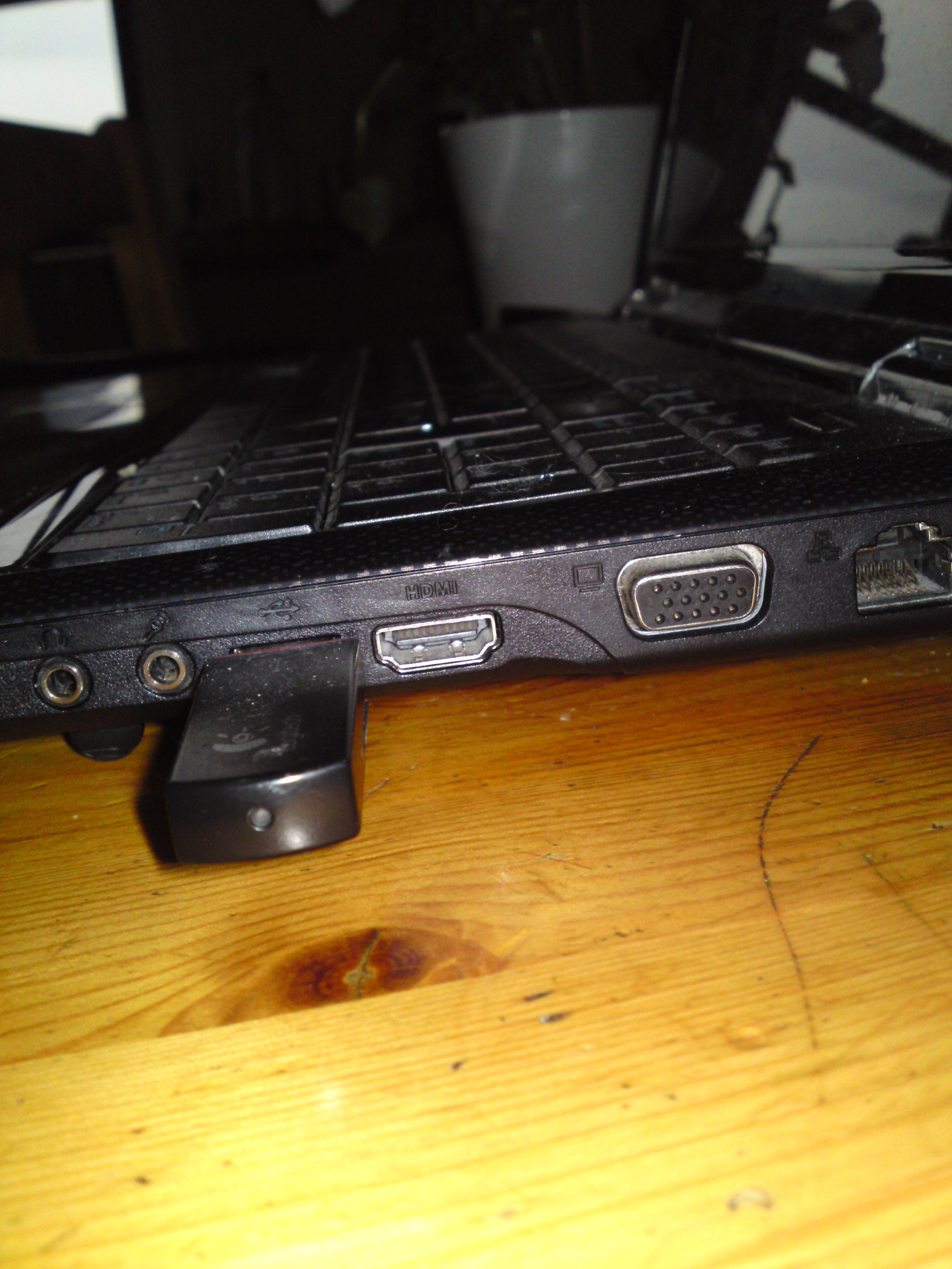

Dette er utgangene på datamaskinen:

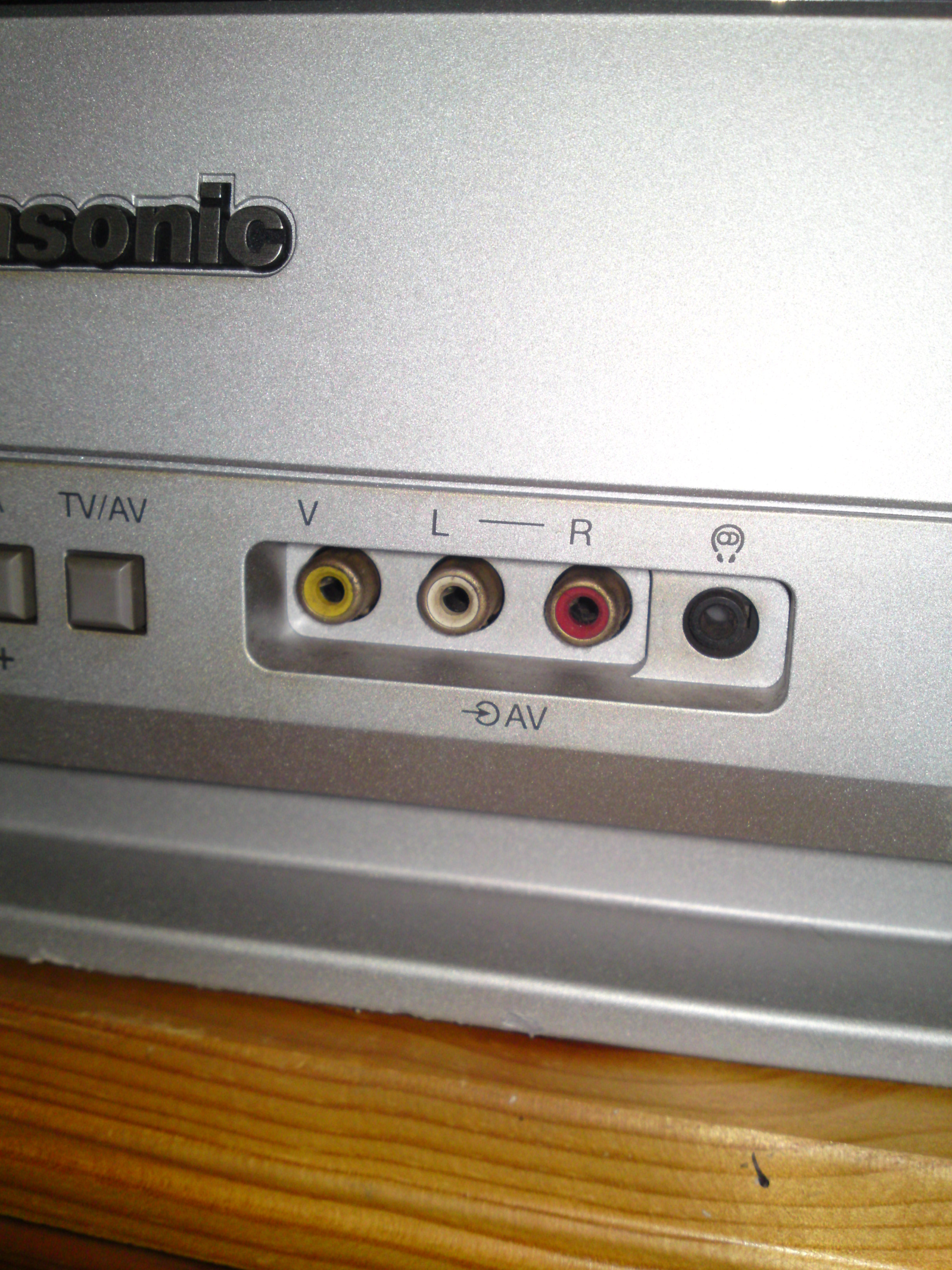

Og det er en gammel tv med scart kobling bak, samt disse:
Du trenger en nyere tv med HDMI inngang ;)
Det var noen som laget hjemmelagde konvertere mellom VGA og scart i gamle-dager, men det er lite vits med slikt i dag.

Tror denne kan fungere, ser slik ut på beskrivelsen:
Nix. Det du har funnet der er en VGA-til-RGB kabel, eller 'component video' som det også kalles.
TV'en har en 'composite video' inngang (den gule) ; de andre to er for stereo lyd.
En sånn boks vil kunne gjøre jobben. (Hvis du bestiller denne fra USA, så må du skaffe et pluggadapter. Strømforsyningen kan brukes på 240V i Norge, men den har amerikansk plugg.)
edit: Her er en HDMI-til-SCART boks fra Cableworld.no også. Til tross for navnet har den ikke SCART-interface, men den har de samme gul+rød+hvit plugginngangene som TV'en, så alt skulle være OK.
