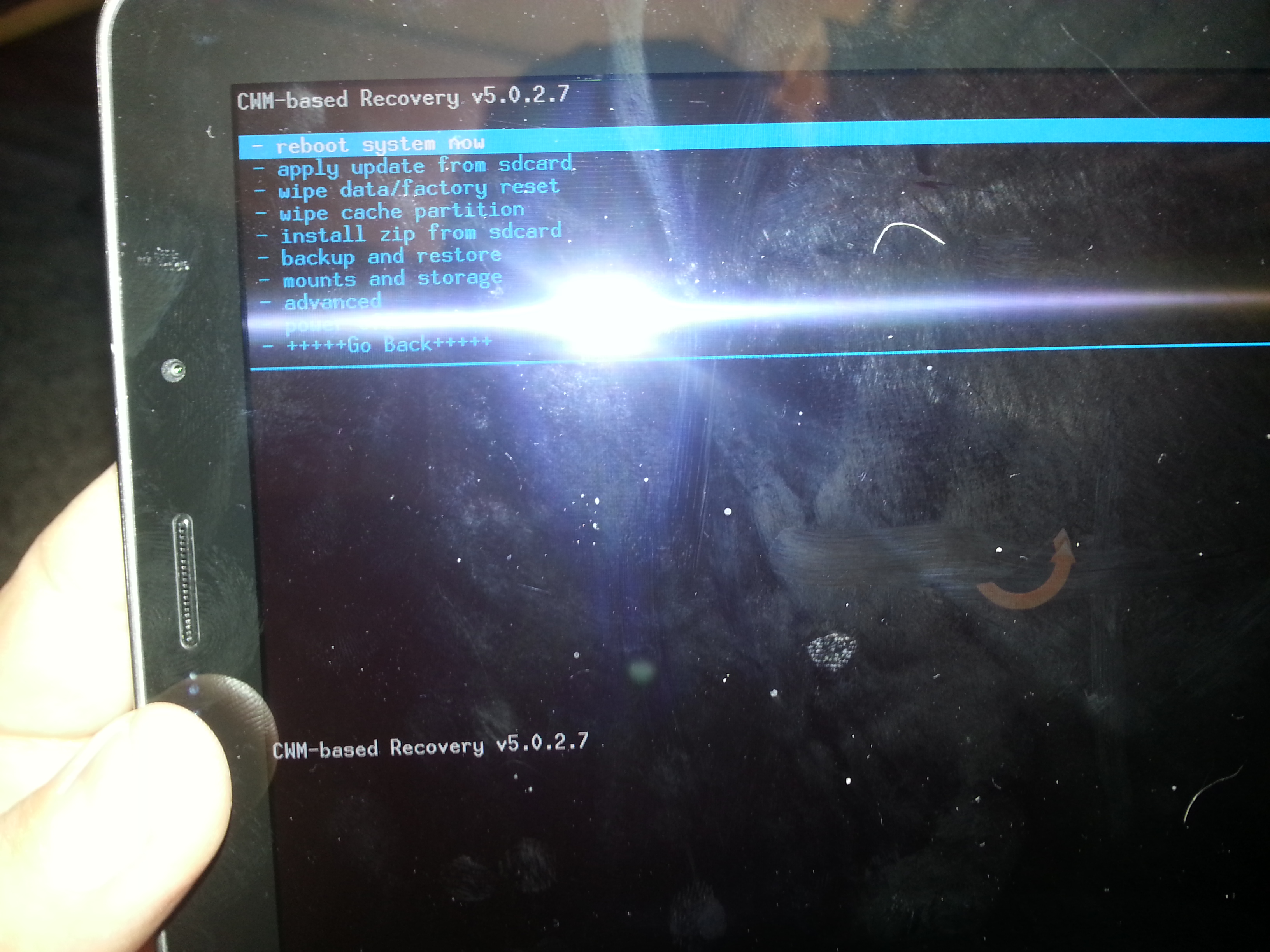

Re-Offender Skrevet 1. april 2013 Skrevet 1. april 2013 Finner ikke min CSC me Power og Volume opp. Legger med ett bilde av hva som skjer til meg. Du har tydeligvis kjøpt telefonen din hos en die hard android freak som meg og jorkus Forrige eier har lagt inn ClockworkMod (CWM) recovery, ikke nødvendigvis noen ulempe, da har han sikkert roota den i samme slengen, dette kan du sjekke med appen "root checker" på play. Men hvis du vil at enheten skal bli helt "Original" igjen så lar det seg gjøre

Re-Offender Skrevet 4. april 2013 Skrevet 4. april 2013 (endret) Root telefonen din først med Zip-fila jeg lastet opp lengre bak i tråden, 1. Legg root.zip fila på roten av sd-kortet ditt 2. Boot opp i CWM Recovery (power+volume up) 3. Velg først wipe cache partition (KUN HVIS DU HAR ANDROID 3.2!!!), Mulig du får reboot, gå inn i CWM igjen og velg så: "Install zip from sdcard" ..etter installasjon skal du ha root tilgang 4. Gå på Google play og kjøp appen Mobile Odin Pro, det finnes en gratisversjon men denne krever myye mer kunnskap og arbeid når du skal flashe senere. 5. Legg inn siste ICS fila du hentet på sammobile (MD5 fil) 6. Gå inn i Mobile Odin Pro og velg "open file" og så "External SD-card" og velg MD5 filen du la inn på kortet. 7. Flash enheten... trykk ok o.l. hele veien på alle spm. Mobile Odin Gjør så resten, og du krysser fingrene dine for at alt går bra og at enheten ikke havner i bootloop o.l. etter flash, hehe Du kan få mange tips om flashing her: http://forum.xda-dev...d.php?t=1469635 Endret 4. april 2013 av Re-Offender
