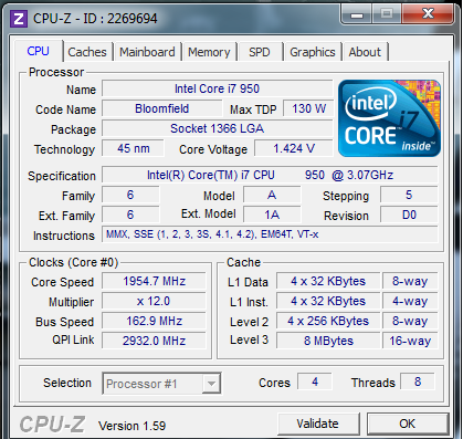

jajamensen Skrevet 26. februar 2012 Skrevet 26. februar 2012 Prossesoren er klokket til 3.9, men er ikke volten unødvendig høy? Takk
N o r e n g Skrevet 26. februar 2012 Skrevet 26. februar 2012 Om spenningen må være høy eller lav på en gitt klokkefrekvens avhenger av hvor heldig du har vært med CPUen din. 1.424V er høyt, men det betyr ingenting så lenge du har god nok kjøling. 2
Gulrotsaft Skrevet 26. februar 2012 Skrevet 26. februar 2012 jeg kjører 1.216 på 3.8 Måtte på med mye kreaft for de siste 200 for å nå 4.
DuraN Skrevet 26. februar 2012 Skrevet 26. februar 2012 For Nehalem er det der ALT for mye spenning. Min 930 kjørte på 4 Ghz med 1.265v. Tviler på at du trenger så mye spenning for å nå 3.9 Ghz altså. Burde ligge et godt stykke under 1.3v Med mindre du har fasekjøling vil du få sinnsyk temp med 100% load, har du testet ?
N o r e n g Skrevet 27. februar 2012 Skrevet 27. februar 2012 For Nehalem er det der ALT for mye spenning. Min 930 kjørte på 4 Ghz med 1.265v. Tviler på at du trenger så mye spenning for å nå 3.9 Ghz altså. Burde ligge et godt stykke under 1.3v Med mindre du har fasekjøling vil du få sinnsyk temp med 100% load, har du testet ? Voltage ID != CPU Core Voltage Det finnes Nehalem-baserte prosessorer som krever vannvittige mengder spenning for å komme opp til 4GHz, temperaturene er det som betyr mest. Jeg har selv en i5-750 som har kjørt i over et år på 1.45V og 4GHz med en H70 og loadtemps på 65-70C i prime95, ser på det som et eksperiment med folding@home for å se om det vil komme degradering over tid med slik spenning og hittil har jeg ikke sett et eneste tegn. Sikkerhetsgrensen for Nehalem er vel på 1.5V om jeg ikke husker feil?

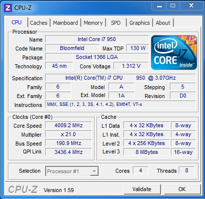

Njardiss Skrevet 27. februar 2012 Skrevet 27. februar 2012 (endret) Jeg har også 950 og jeg har klokket til 4GHz og ligger på spenningen 1,3125 V stabilt. Temperaturene på din spenning må jo bli veldig høye. Det er mange som har fått prosessorer av denne serien som krever mye spenning, så det virker som det kan variere veldig. Hvilken multiplier bruker du? Jeg var stabil på mye lavere spenning ved å bruke 21x mulitplier istedetfor 23x. Endret 27. februar 2012 av Njardurt
Njardiss Skrevet 28. februar 2012 Skrevet 28. februar 2012 Multiplier er på 24 Dette handler mye om å prøve seg fram. Noen sier at oddetalls multiplier gir bedre resultater på denne prosessoren. Prøv deg først fram med x21 og så x23, juster bclk så du oppnår samme klokken som tidligere, hvilken multiplier gjør deg stabil på lavest spenning? Denne burde forresten gi en god pekepinn på alle aspekter ved å overklokke din cpu. 1
