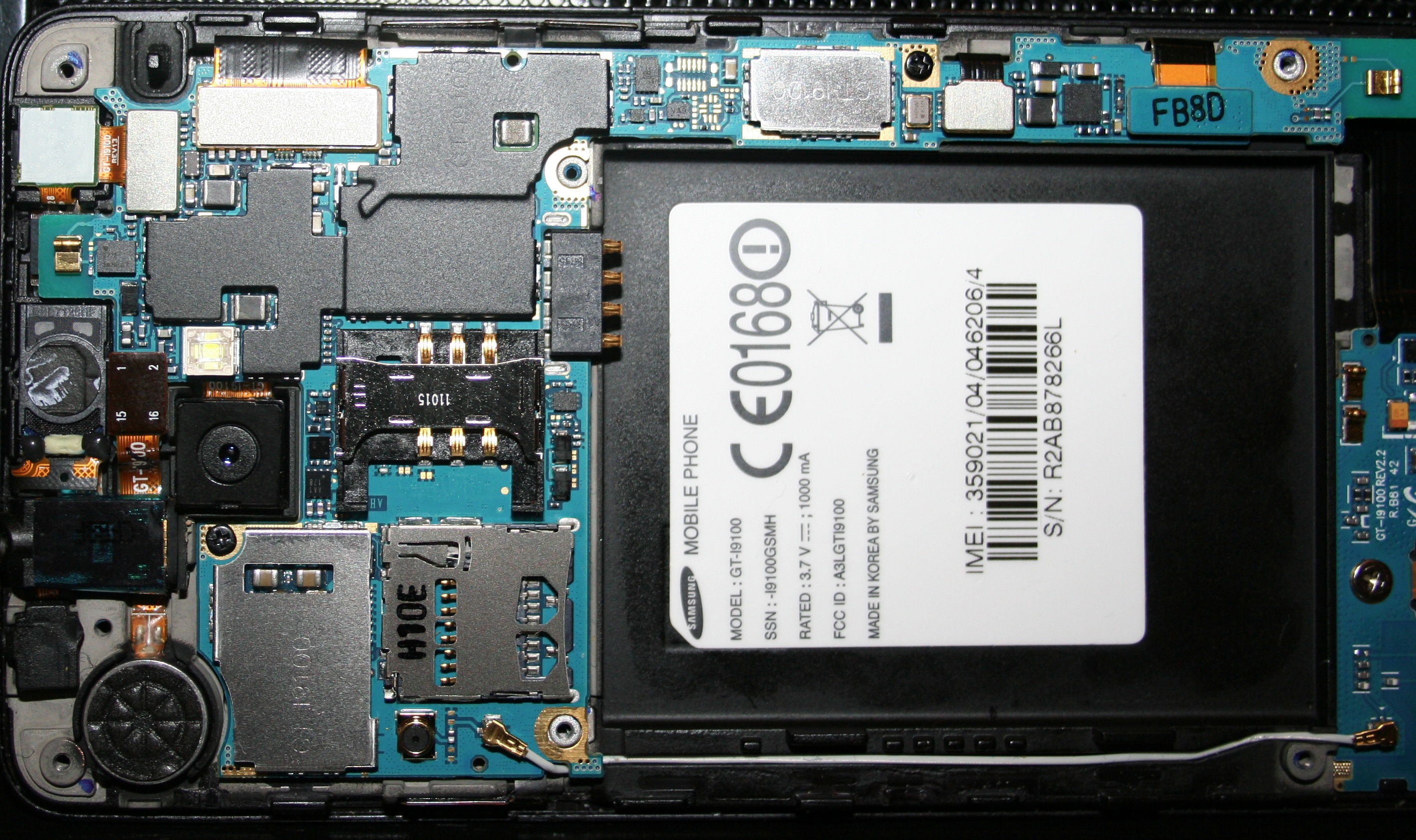

Tastatur Skrevet 23. februar 2012 Skrevet 23. februar 2012 (endret) Hei. Fikk beskjed fra verksted at min Galaxy S2 var fuktskadet (den ville ikke skru seg på), og reprasjonen var ikke dekt av garanti. Jeg betalte rundt 360 kr og bestemte meg for å ta saken i egene hender. Nå når jeg har åpnet telefonen, ser jeg aboslutt ingenting som ser galt ut, jeg er overhode ingen ekspert på området, men litt peiling har jeg. Edit: nytt bilde. Endret 23. februar 2012 av Tastatur
geir__hk Skrevet 23. februar 2012 Skrevet 23. februar 2012 Det er noen elendige bilder du har lastet opp. Prøv med nye bilder fra ordentlig kamera eller scanner, så kan det muligens vurderes.

Tastatur Skrevet 23. februar 2012 Forfatter Skrevet 23. februar 2012 (endret) Nytt bilde Endret 23. februar 2012 av Tastatur
Staalkontroll Skrevet 23. februar 2012 Skrevet 23. februar 2012 Umiddelbart seg jeg ingenting. Det skal være en liten rød klistermerke sak vist det er fuktskadet. Godt mulig den er under chassiet, kan du ta bilde av det også?
Tastatur Skrevet 23. februar 2012 Forfatter Skrevet 23. februar 2012 Jepp. Det var et lite klistermerke som var litt lilla der. Hva burde jeg gjøre nå? Jeg så på YouTube at en fyr bytta laderporten da han hadde vannskade på sin S2. Burde jeg gjøre det samme? Koster kun 30-40 kr inkl frakt på eBay. Den dagen telefonen min døde rebootet den seg noen ganger, og til slutt gikk den tom for strøm, og ville ikke lade (hvis det har noe å si ang reparasjon.)
