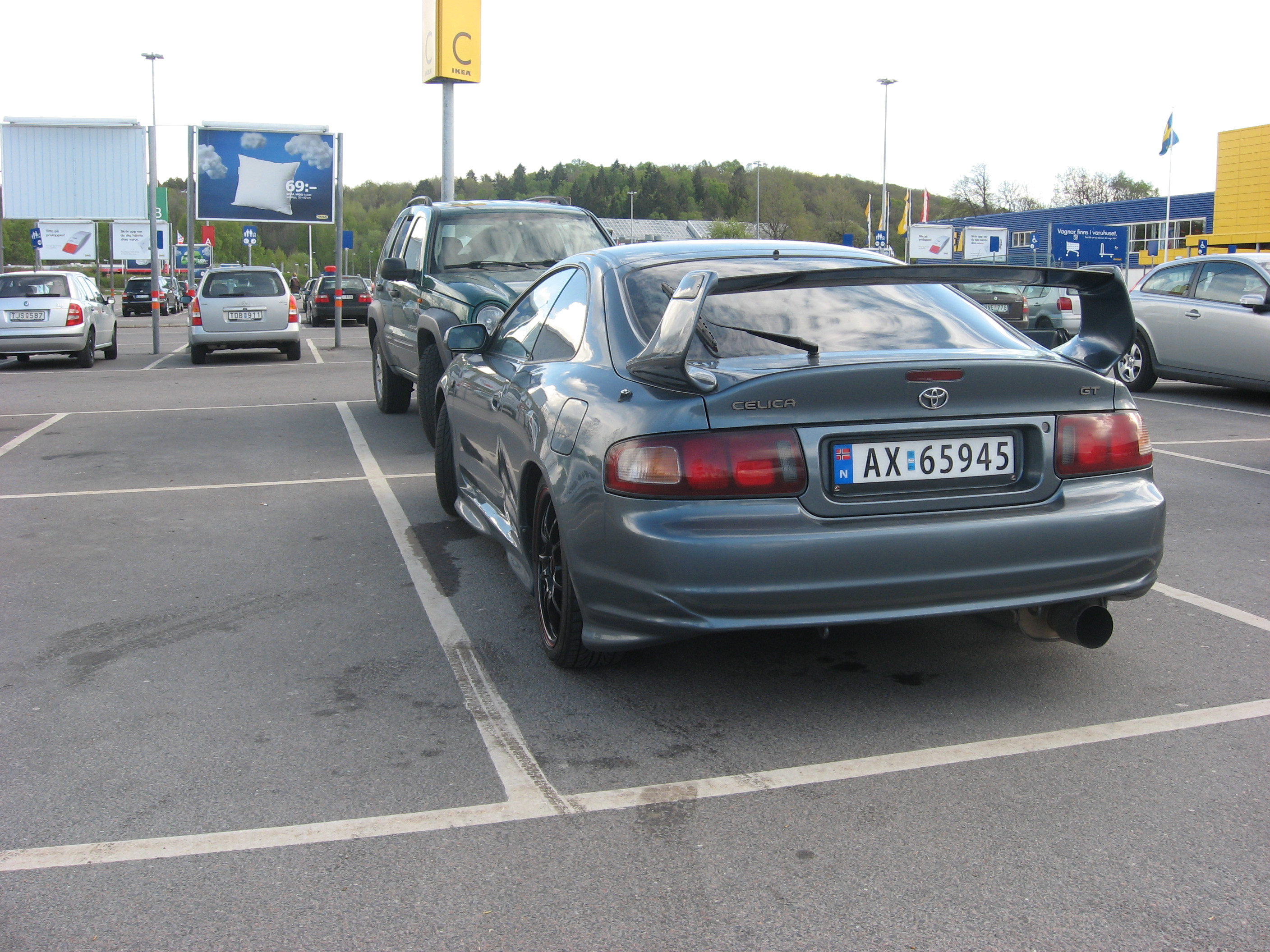

Hadde jeg vært deg ville jeg heller kjøpt TRD spoileren som nesten er lik GT4 spoileren, og den passer rett på, http://www.finn.no/finn/torget/tilsalgs/annonse?finnkode=26915601.
Her er bilder av min bil med denne spoileren,
