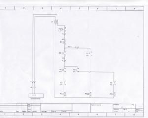

Fagprøve elektriker
qq2

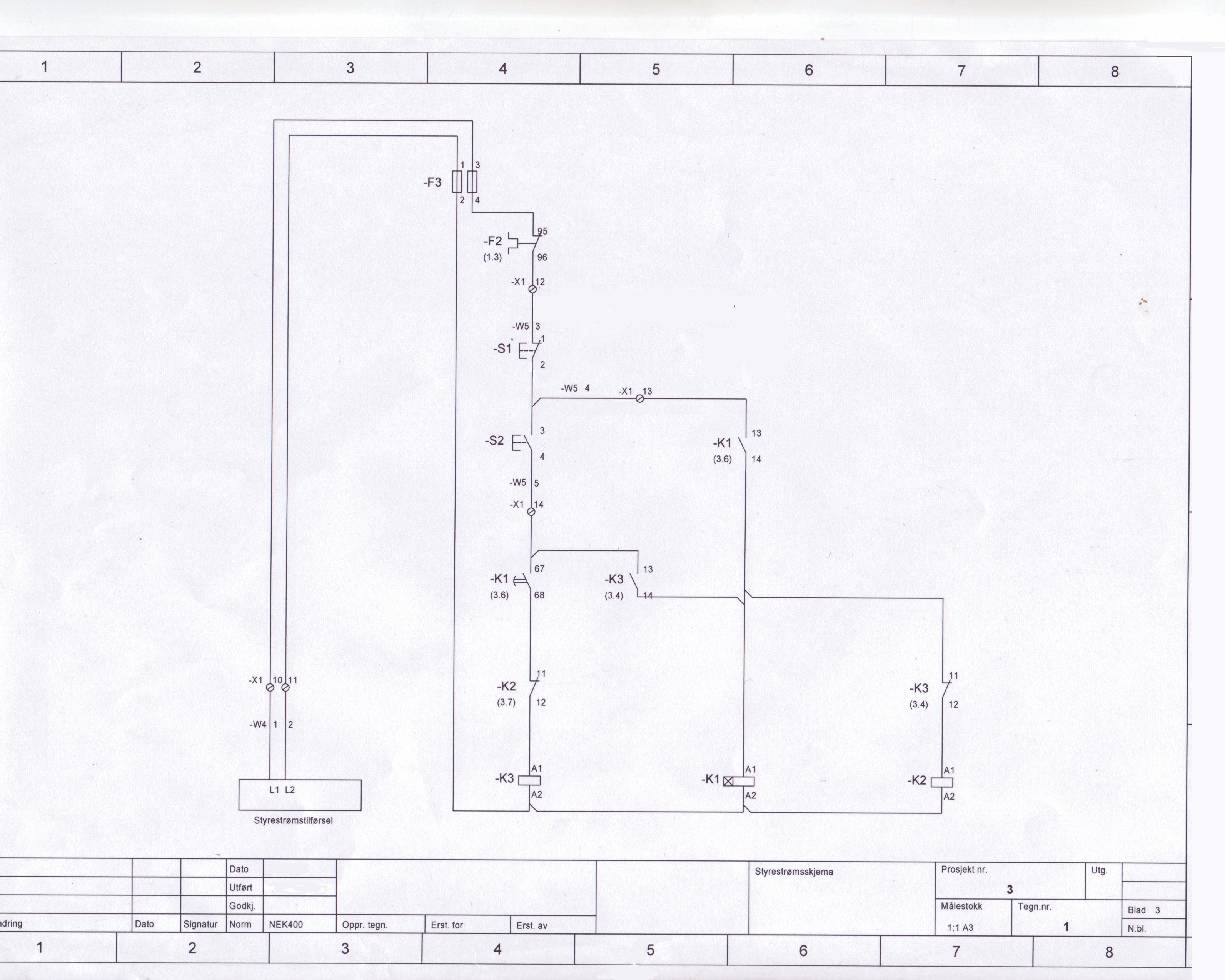

den var sur antar jeg. så på en fagprøve. forstår hvis du har jobbet lite med relestyringer. ellers så har du bare ikke tenkt på holdefunkjonen. vet det er lett å glemme noe når man stresser mye under fagprøva.
legg til en ny kontaktor eller hjelperele og legg den inn som start funksjon. derretter styrer den den forsinkede kontaktoren. deler man opp skjemaet litt mer så blir det mer oversiktelig og man kan se ting lettere.
