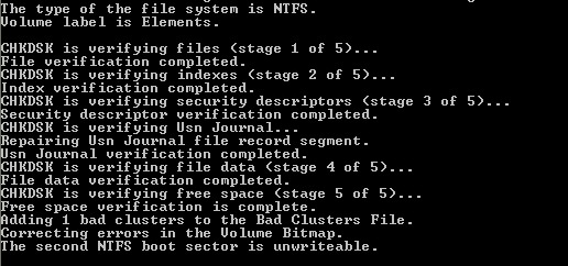

Hei, jeg har en ca 1,5 år gammel WD ekstern 2TB disk som er full av data. Jeg har hatt den koblet til en windows vista pc i lengre tid (noen ganger står pc'en på i mange dager i strekk) og den har fungert utmerket. (begynte å bruke den først for ca. 8 mnd). Jeg tror jeg formaterte den i windows xp i NTFS men har siden overført filer til den fra både XP og Vista.
Da jeg for 2 dager siden skulle hente noen filer fra den fikk jeg "Disk G er ikke formatert, vil du formatere nå?". Jeg prøvde å koble den til 3 forskjellige pc'er, med vista, win 7 og xp samt prøvde med 4 forskjellige usb kabler uten hell. Etter å ha søkt på nettet kom jeg over forslag om et program som heter TestDisk. Jeg prøvde med dette programmet og klarte å se alle mappene og filene mine men klarte ikke å fikse disken. Jeg har ingen disk stor nok til å kopiere over så jeg prøvde å fikse filstrukturen men fikk det ikke til med dette programmet.
Jeg prøvde så med "chkdsk /r" og den ble da stående å jobbe i nesten 20 timer. Når den var ferdig fikk jeg igjen tilgang til alle mappene og filene mine.

1) Inneholder disken alvorlige feil? (se rapport fra chkdsk)

Ser ut som du har fått en eller flere dårlige sektorer. Meldingen "The second NTFS boot sector is unwriteable" tolker jeg som at bootsektoreller backup bootsektor er en av dem.
At bootsektor ikke kan leses er en av flere mulige feil som vil føre til melding om "Disken er ikke formatert ..."
Chkdsk har kanskje gjenopprettet bootsektor, det er en av tingene som TestDisk også skal kunne gjøre. Det tar kun sekunder.
