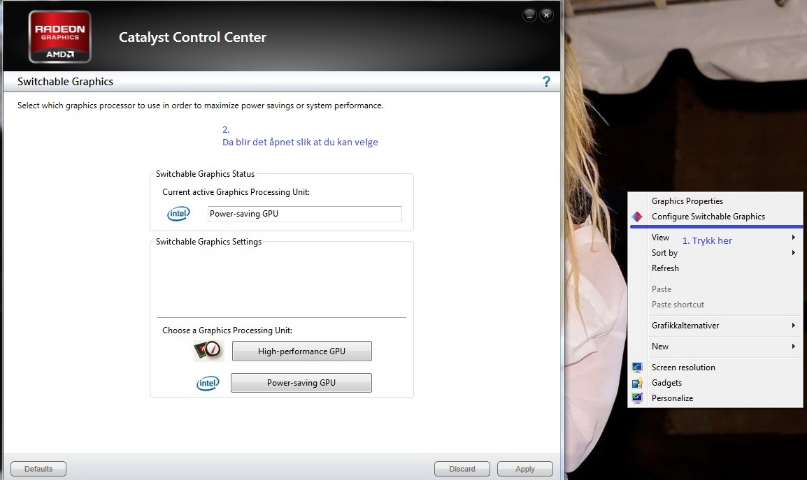

HFidelity Skrevet 14. februar 2012 Skrevet 14. februar 2012 (endret) Når du høyreklikker på skrivebordet skal du kunne velge mellom skjermkortene(det som ikke er aktivert kommer det opp et alternativ for å aktivere). Det vil også bli valgt når du kobler til strømmen og bruker en høyytelsesprofil. Du ser enkelt at pcn bytter mellom skjermkortene ved at skjermen mister bildet i 1-2 sekunder. Edit: På min timelinex kunne jeg sette GPU til discrete i bios, da var kun ATI kortet aktivert. Endret 14. februar 2012 av HFidelity
myhken Skrevet 14. februar 2012 Forfatter Skrevet 14. februar 2012 Jeg får opp dette når jeg høyreklikker, og bilde til venstre er når jeg velger Egenskaper for grafikk.

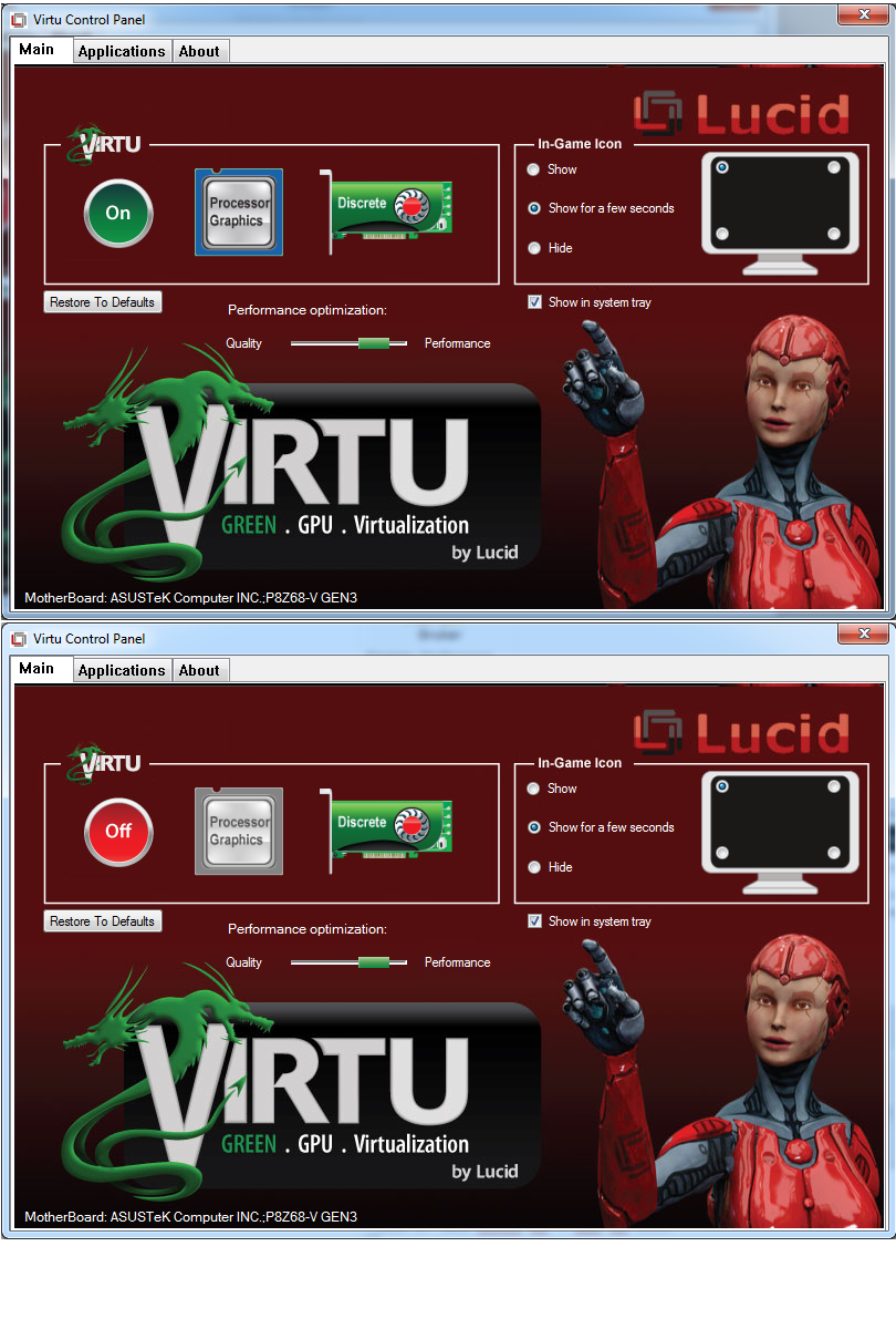

Syar-2003 Skrevet 15. februar 2012 Skrevet 15. februar 2012 Kanskje det går an å legge inn Lucid logic virtu på den. Min i7 med intel HD grafikk + AMD HD 5850 (riktignok desktop PC , men ..) Kan slå av og på intel HD grafikken med "bryteren" i applikasjonen.
ZanZel Skrevet 15. februar 2012 Skrevet 15. februar 2012 Har en TimelineX med samme løsningen, hadde en del problemer selv, men har løst alt nå. Kanskje jeg kan hjelp? I bios har jeg valgmulighetene Switchable og discrete ( Hvor discrete bare er amd kortet) Har du lagt inn windows på nytt? eller bruker du den installasjonen som følger med? Har du installert ny driver fra amd? Det er veldig viktig å ikke bruke andre drivere enn de fra acer, for å få switchingen til å virke
myhken Skrevet 15. februar 2012 Forfatter Skrevet 15. februar 2012 ZanZel: I BIOS har jeg valget mellom Switchable og Integrated og jeg regner med at Integrated er Intel kortet. Jeg bruker installasjonen som fulgte med på pcen. Eneste endring jeg har gjort er å fjerne f.eks Acer games osv, samt jeg har brukt AnyTime upgrade og oppgradert Win7 til Ultimate. Siden det ikke finnes drivere på AMD, lastet jeg ned den nyeste driveren fra Acer support, datert 4.januar 2012. Jeg får bare dette opp når jeg trykker på samme sted som deg, så noe er feil hos meg ett sted:
