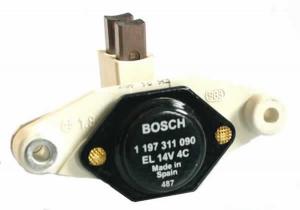

Ja det gjør det, hvis børstene,(eller stiftene? Folk har forskjellige navn på det) på spenningsregulatoren er nedslitte blir det ikke lading, enkelt og greit.
Dem fleste bytter likegodt hele dynamoen for noen tusen kroner, og sjekker ikke engang spenningsregulatoren som bruker å gå for 100-150 kroner :( Folk er rare.

Hørtes kjent ut ;) Gå inn for å sjekke spenningsregulatoren først du, det er gratis og sjekke den sjøl og det koster lite for en ny som regel.
bare kjøp ny spenningsregulator og bytt den. start bilen. mål ladespenningen på dynamoen. lader den under 13 så kjøp ny/overhalt dynamo. en overhalt dynamo er som en ny. eneste som er brukt er dynamohuset, resten er nytt. så det blir som å kjøpe en ny dynamo bare mye billigere. men bytt spenningsregulatoren først tar deg 2 minutter

Nå er vel ikke nødvendigvis spenningsregulator og børstene samme enhet? Jeg tipper at det er børstene som er gåen, så skift de. Er det på samme enhet som spenningsregulatoren må den selvsagt også skiftes.
stiftene står på spenningsregulatoren. det er mulig å kjøpe bare stiftene. prøvde på det en gang. men det koster mere for bare stiftene enn å kjøpe ny spenningsregulator ;)
Du kan være sikkelig uheldig, også må du demontere luftfilterboksen++ for å komme til, og på toppen av det hele klarer ikke lokale forhandlere å skaffe en slik spenningsregulator, slik at du må bestille den fra USA.
