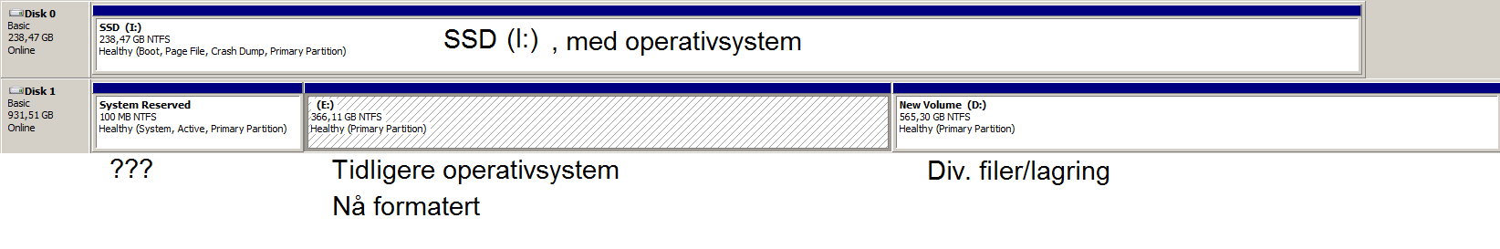

chokke Skrevet 22. januar 2012 Skrevet 22. januar 2012 Hei. Jeg satte inn ny SSD og den fikk da bokstaven I: og jeg instalerte OS på den, og har nå fjernet det som før var C-disk og ønkser å sette SSD-en til C: siden det er noe problemer med noen programmer, og også av vane. Men når jeg prøver å sette SSD-en til C: får jeg "The parameter is incorrect" enda C: er ubrukt. Hva kan jeg gjøre?

chokke Skrevet 22. januar 2012 Forfatter Skrevet 22. januar 2012 Hmm, okei. Får ta en reinstallering imorra da. Men. Kan jeg da fjerne den partisjonen som er på 100MB på den mekaniske disken? Har ikke noe operativsystem på den hardisken, men SSD-en ahr ikke noe partisjon på 100MB. ISidne den mekaniske skal bli en ren lagringsdisk, som er nå delt inn i 100MB/350GB/500GB, hvorav partisjonen med 500GB har filer, men jeg nsker å gjøre det itl kun en partisjon, helst uten å miste noe, er det mulig?
Hårek Skrevet 22. januar 2012 Skrevet 22. januar 2012 Det lønner seg som regel å koble vekk alle andre disker når man skal reinstallere. Da bilr systemdisken C: Å gjøre om til en partisjon uten å miste data er mulig, men ikke sånn uten videre. Det er mange som bruker GParted, som er en Linux CD.
BIM-Tech Skrevet 22. januar 2012 Skrevet 22. januar 2012 Hei. Du fjerner partisjonen på 100 MB også siden den automatisk blir laget når du installerer Windows 7. Det gjør du ved å merke partisjonen og trykke Del. Samme gjør du på disk C:. Da får du en stor disk uten partisjoner. Jeg bruker en SSD disk på 120 GB som fungerer som ren systemdisk. På den har Windows laget en liten partisjon på 100 MB som jeg må slette hver gang jeg vil re-installere på nytt. Det hender jeg får feil bokstav på de 2 andre diskene, men det retter jeg opp i systemverktøyet til Windows før jeg begynner å installere noen programmer på stasjon D: Håper dette hjelper
chokke Skrevet 22. januar 2012 Forfatter Skrevet 22. januar 2012 Det jeg mener, er den 100MB partisjonen (se bildet), om den kan fjernes siden den ligger på "feil" disk. For jeg tenker jeg tar ut den mekaniske når jeg installerer for å få alt riktig. Det jeg egentlig lurer på er vel om den 100MB partisjonen brukes til noe som helst nå?
Hårek Skrevet 22. januar 2012 Skrevet 22. januar 2012 Nå kan du ikke fjerne den uten videre. Men hvis du installerer på nytt, og kobler vekk diskene som jeg nevnte, så får du en ny System partisjon. Og da kan du fjerne denne.
