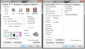

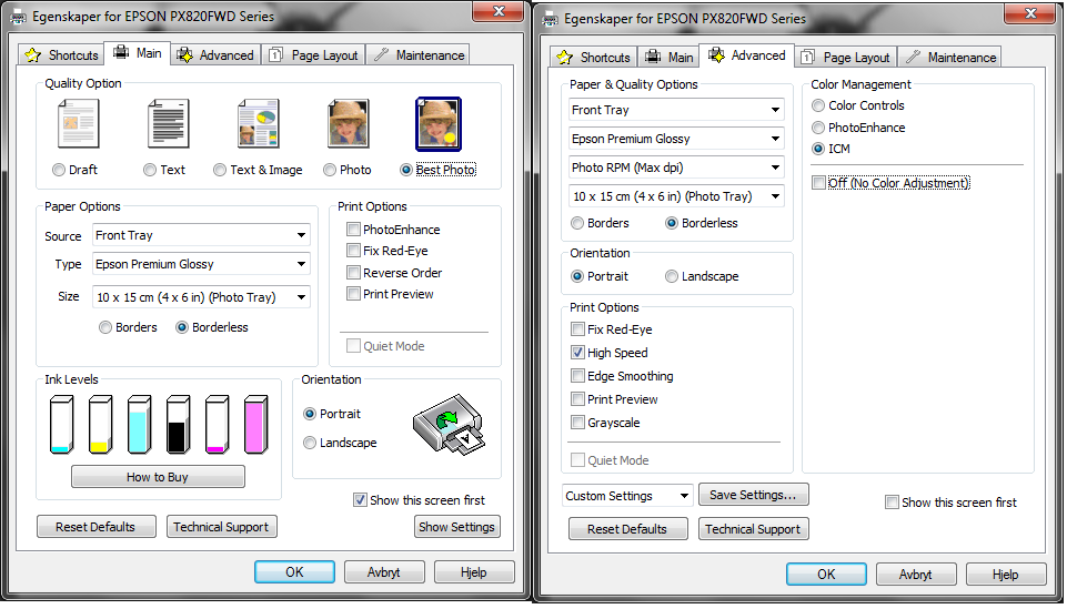

Jeg tror ikke galt fargerom vil gi effektene du beskriver, men det skader uansett ikke å lese seg opp på dette. På min Epson PX820FWD så bruker jeg instillingene avbildet under, og får stort sett veldig gode utskrifter som matcher skjermen min. Ja, bildene blir noe mørkere på print enn på skjerm, min erfaring er at dette er ganske konsekvent både på hjemmeprint og f.eks. Japan Photo. Kan nok være bedre med en kalibrert Eizo-skjerm, uten at jeg vet det, men løsningen for meg er bare å justere opp eksponeringen 0,2 trinn i Lightroom før jeg printer. Kjenner proffer som bruker samme metode.
