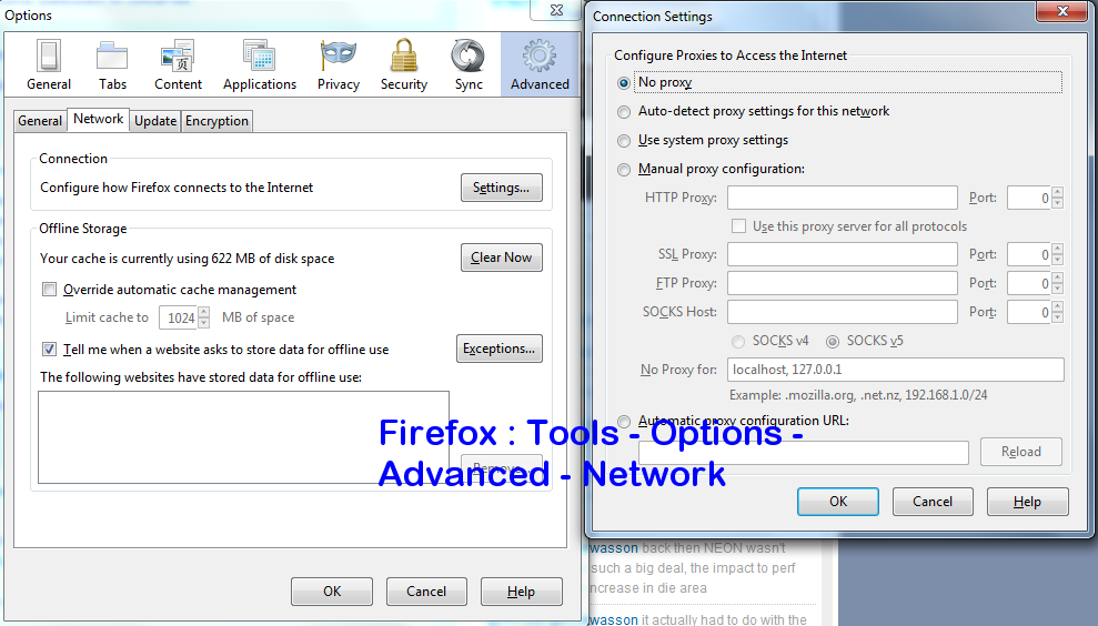

Syar-2003 Skrevet 3. januar 2012 Skrevet 3. januar 2012 (endret) Du skal vel ikke kople til internett via proxy ? Proxy settings are used to tell Internet Explorer the network address of an intermediary server (known as a proxy server) that is used between the browser and the Internet on some networks. Changing proxy settings is something you usually only have to do if you are connecting to the Internet through a corporate network. By default, Internet Explorer automatically detects proxy settings. Auto detect kan du uten videre slå av helt. Bare sjekk i Firefox hvordan det er definert der . Endret 3. januar 2012 av syar2003

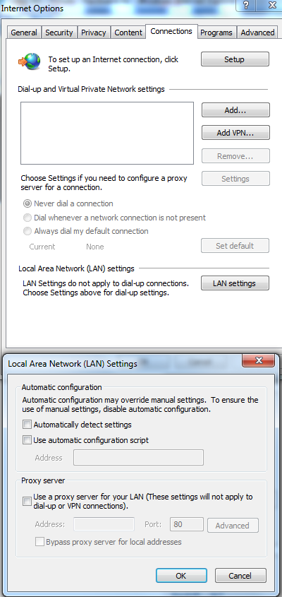

Syar-2003 Skrevet 4. januar 2012 Skrevet 4. januar 2012 i IE8/IE9 trykk på ALT knapp for å få meny linja vist øverst. Da finner du det under tools - internet options - connections tab - LAN Settings knapp. Om du har Norsk Win7 må du prøve å oversette. Tools er vel Verktøy Connections er vel tilkopling Chrome vet jeg ikke da jeg ikke bruker den p.t (kun FF og IE installert) Proxy instilling er i hver enkelt nettleser ja. Som du ser i bilde eksemplene mine over er IE9 satrt opp med automatisk proxy deteksjon mens FireFox ikke er satt opp med aut detektering. Du sier du resatte winsock i registeret til windows. Vet du egentlig hva du gjorde og kan dokumentere eller vise til eksakt hva som ble fjernet i registry.
