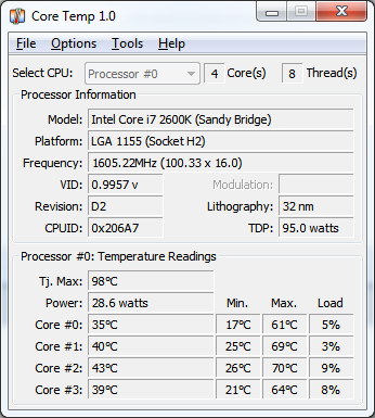

Mottok noen nye deler i dag, blant annet en Noctua NH-D14. Den står på en i7 2600k.
Prøvde å klokke til 4+ Ghz, men dette var svært mislykket ettersom etter 1 minutt i Prime95 nådde CPUen 96 grader. På det punktet freaka jeg helt og avsluttet. Den gikk tilbake til 25 grader @ idle.
Har ikke prøvd tortur-testing på stock enda, og har dessverre ikke mulighet å gjøre det før i morgen. Men uansett skal ikke en D14 la en 2600k nå så vanvittige temperaturer i et Xigmatek Elysium.
Jeg la på kjølepasta som instruert i manualen som fulgte med; en liten stripe.
Har sjekket at luftstrømmen går riktig vei.
Har jeg gjort noe galt, eller har jeg fått en defekt enhet?

Fikk tak i annen kjølepasta, og opplever nå brukbare temperaturer.
På 4,5 Ghz ligger den på omkring 55-60 grader etter en halvtime i Prime95. Skal nevnes at 2 av kjernene ligger på 52-57, mens den ene er på 62 og en annen på 60 - med low profile resistorene som gjør at viftene ligger på 800 rpm. I spill ligger den på 37-42 grader.
Fikk ikke smurt/gnidd kjølepastaen godt nok utover prosessoren da heatsinken er så vanvittig svær og dulter borti kjøleribbene på HKet, men nå orker jeg ikke å prøve mer. Opplever greie temperaturer uansett. Skal prøve meg på 5 Ghz om et par dager.
