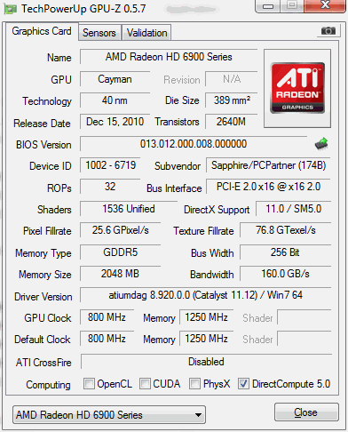

Great success!
Kortet kom ferdig unlocket, så man trenger bare å dytte BIOS-switchen andre veien for å aktivere 6970 BIOSen. :)

Etter knoting med TRIXX og Kombustor sitter det stabilt på 1000Mhz core og 1430Mhz memory på kun 1.125V(!). :w00t:
