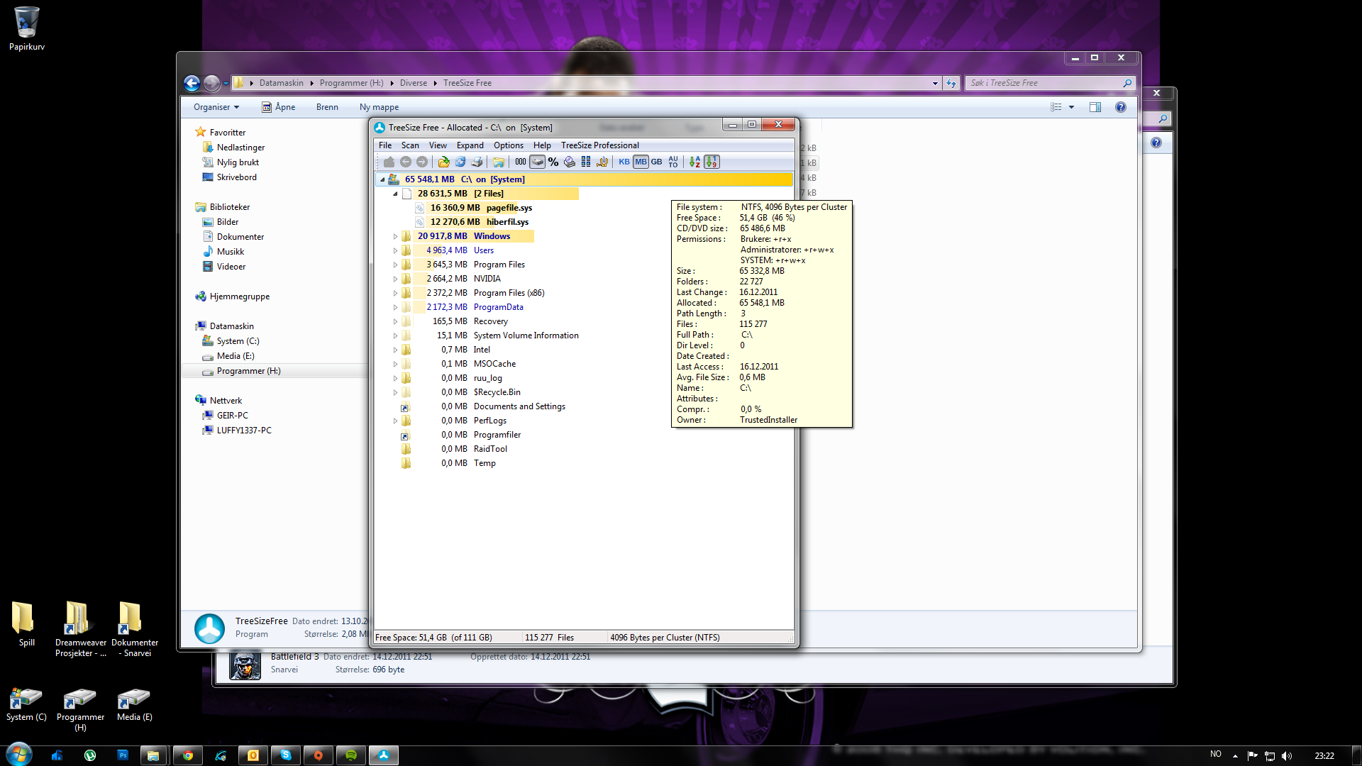

Icedragon520 Skrevet 16. desember 2011 Skrevet 16. desember 2011 Har nå sjekket hele pcen for Malware but nothing to find!!!! Har skrudd av alt av sikkerthetskopieringer og diversen og ryddet på pcen og kun fått tilbake 2gig. Mangler 30gig og har sjekket alle filene på disken, er de 30gigsa som jeg ikke finner ut av! Last ned Treesize free og du kan se hvor det fylles opp Treesize
Luffy1337 Skrevet 16. desember 2011 Forfatter Skrevet 16. desember 2011 Har nå sjekket hele pcen for Malware but nothing to find!!!! Har skrudd av alt av sikkerthetskopieringer og diversen og ryddet på pcen og kun fått tilbake 2gig. Mangler 30gig og har sjekket alle filene på disken, er de 30gigsa som jeg ikke finner ut av! Last ned Treesize free og du kan se hvor det fylles opp Treesize Takk til ICE, her fant man filene som bruker mest plass. Hva er filene pagefile.sys og hiberfil.sys???
Luffy1337 Skrevet 16. desember 2011 Forfatter Skrevet 16. desember 2011 Viss noen flere lurer så var hiberfil.sys dvalemodusen. bruker den aldri så disable og vips 10gig mere plass Åpne CMD som Admin. skriv: powercfg -h off Da er dvalemodusen borte og filen borte
