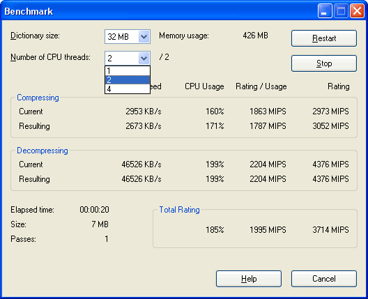

Dersom du ser på f.ex Winrar og 7-zip så er dette gode eksempler på pakkeprogrammer som ved å benytte flere tråder (særlig en tråd pr kjerne) øker ytelsen betraktelig.
Men som du nevner over, så må det finnes rutiner for å holde styr på rekkefølgen. Nettopp derfor vil man ikke oppnå mangedobling av ytelsen i samsvar med det antallet kjerner det er tilgang på. Har du 7-zip på maskinen din så kan du enkelt kjøre benchmark og se hvordan ytelsen påvirkes ved å benytte ulikt antall tråder. I andre "tilsvarende" programmer kan ytelsekurven fremstå noe annerledes.
