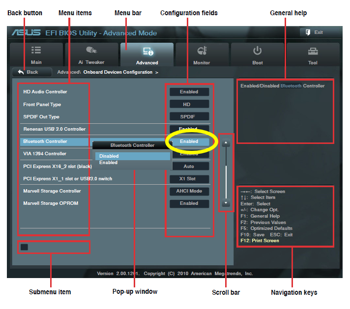

Syar-2003 Skrevet 10. desember 2011 Skrevet 10. desember 2011 Du kan disable ASUS Bluetooth controller i CMOS Settings.
