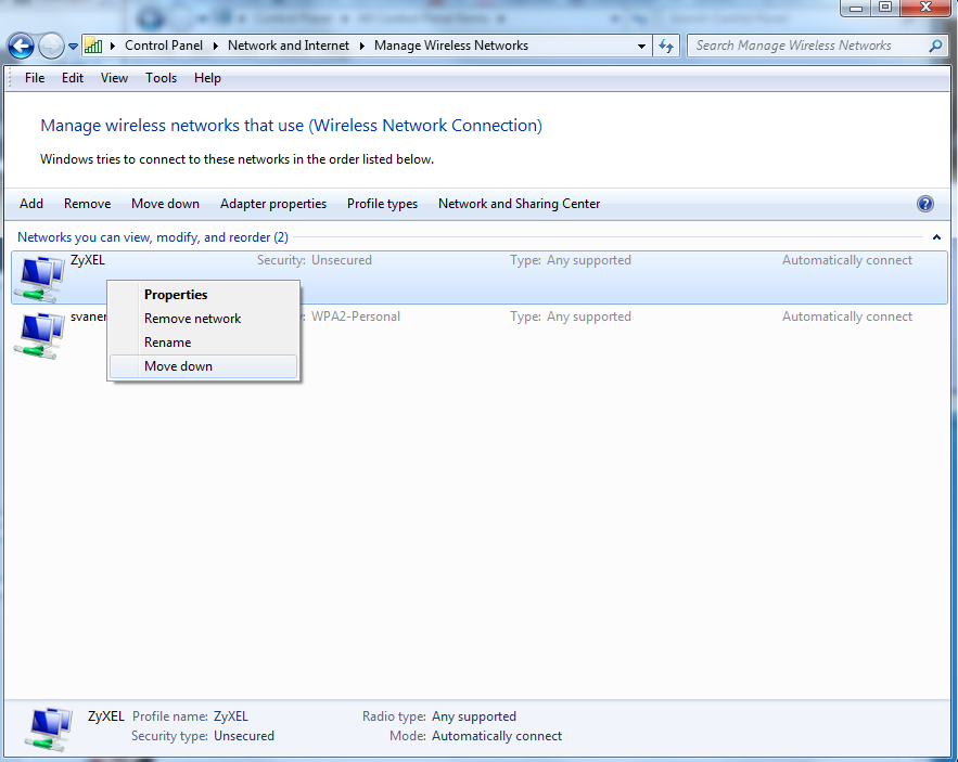

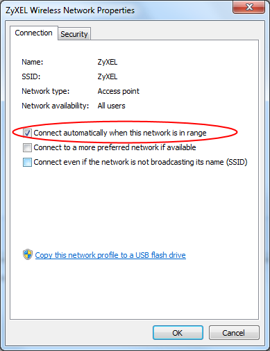

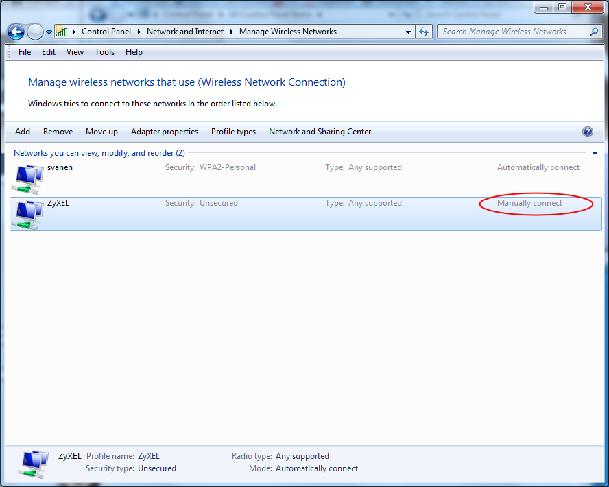

Syar-2003 Skrevet 9. desember 2011 Skrevet 9. desember 2011 (endret) "Når" du er innenfor din nabos nettverk , eller koplet til det - endrer du properties på det nettet fra Automatic connect -> Manual . Kan også flytte på nett slik at ditt eget er "øverst" . Eks - Har en nabo med unsecued jeg og :-) Endret 9. desember 2011 av syar2003 1
