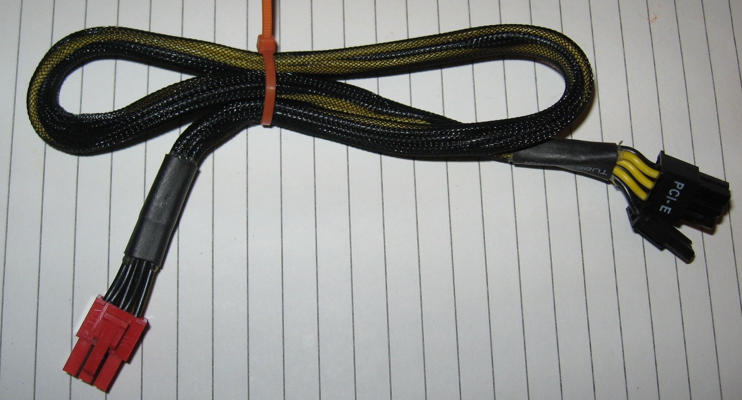

Ok, av en eller annen grunn så fant jeg en til 6+2 pin kabel! så da skal alt være OK.
Legger ved hvordan jeg hadde det.
Denne kabelen her til venstre var den jeg brukte i tilegg til 6+2 kabelen.. den til høyre fikk jeg 2 stykk av når jeg fikk det nye grafikkortet, som jeg ikke fikk til å bruke.
