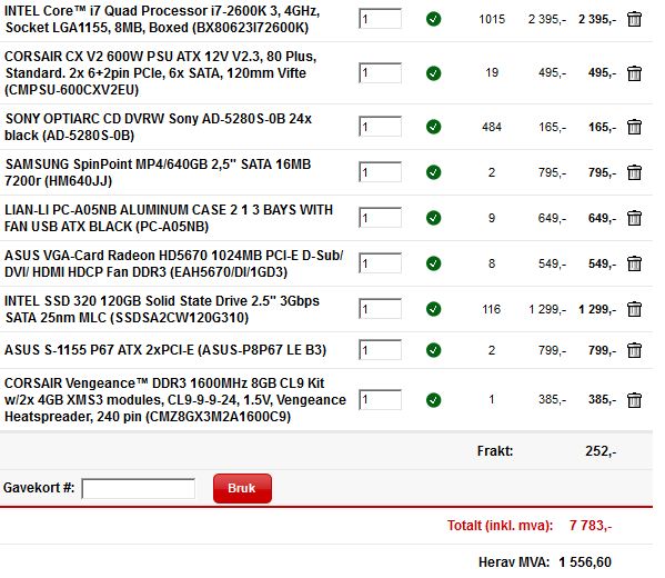

Hei, tida er inne for å gå til innkjøp av ein kraftig studiopc til musikkprodusering. Det som er viktig er CPU og minne.
Har laga ei liste her med eit utgangspunkt:
https://prisguiden.no/liste/129600
Skal eg velge i7 2600K eller 2700k? Desse ser lovande ut mtp integrert skjermkort og ytinga ellers.
Ser for meg 16GB ram (corsair vengeance)
Reknar med Corsair CX 600w v2 held til dette systemet
Er Asus P8P67 LE godt nok? Eg ser ikkje mulegheit for integrert skjermkort på dette kortet..?
Bør eg investere i SSD?
Takk!
Edit: Kva er forskjellen på netshop.no og netshopxl.no?
Endret av Scarn
Hei, hvis du bruker P67 kort trenger du eget skjermkort. Z68 er beste valget om du skal ha integrert (evt H kort.)
Alternativet er å bruke 200-300 kr på et low end AMD eller Nvidia kort.
Om du trenger SSD er et spørsmål om hvor mange spor du kjører som er audio på, skal du ha veldig mange spor med audio (ikke effekter og slikt) kan en vanlig HD bli litt treig. Hvis du har en egen disk til audio kan du komme ganske langt med en vanlig 7200RPM SATA, men om programmer og system er på samme disk kan du møte på problemer.
gå for en i7 2600K, 2700k er kun en overklokket 2600k, og det er kun med 0,1Ghz
og som sagt over, gå for et Z68 hovedkort, P67 (som er det du har valgt) har ikke mulighet til å bruke det innebygde grafikkortet i prosessoren
Asus sine hovedkort er et solid valg, som for eksempel Asus P8Z68
RAM tror jeg ikke at du kommer til å bruke mer enn 8GB, men hvis du har en PC nå som virker til det du skal drive med så kan du jo gå inn i task manager (ctrl+shift+esc) og se hvor mye minne du bruker. (hvis du ikke vet det fra før av da)
SSD er nødvendig hvis du har lyst til å få litt fart på å starte PCen og starte programmer
kabinettene du har sett på er av den "lille stille" typen, innenfor den kategorien kommer vel Fractal Design Define R3 best ut, men man må jo se litt på hvordan det ser ut også.'
systemet kommer ikke til å komme noe i nærheten av 600 Watt, kan like så godt komme unna med en Corsair CX 500 V2
Edit: hvis du da velger å gå for en SSD så er det Samsung 830 og Crucial M4 som tar seg best ut på grunn av stabiliteten.
MVH Olestokk :)
Endret av olestokk

Takker og bukker for så kjappe og gode svar!
Har alltid hatt lyst på Lian LI A05 pga at det er så lite og stilreint. Kan hende eg kun går for 8gb, men samtidig så er det så billig for tida :)
Sidan eg sannsynligvis skal bestille på netshop, kva for eit kort her skal eg gå for?
http://www.netshopxl.no/SearchResult.aspx?q=kw:Asus+P8Z68;gr:0
Så visst eg kjøper SSD, legg eg windows7 der ilag med DAW, plugins (vst) osv ? Då treng eg fort 120gb SSD

Trur i første omgang det held med ein disk + ssd til systemet. Dei hadde ikkje Samsung ssd-en på lager no, men ser du viser til Intel. Vil denne fungere? http://www.netshopxl...=p:3880828;gr:0
Skal huske å ta automatisk backup i det nye systemet. Takk for info!
Edit: Tenker no å kjøpe dedikert skjermkort og bytte ut Asus P8Z68 med Asus P8P67 LE .
Er desse to identiske?
http://www.netshopxl.no/PartDetail.aspx?q=p:3891854
http://www.netshopxl.no/PartDetail.aspx?q=p:3877572
Endret av Scarn

ja, intel SSDen vil virke
ja, de er identiske
Spar deg de penga for skjermkort, det du har funnet der er ikke noe å spille på, og Intel HD 3000 er mer enn funksjonelt nok for alt annet.
Om du ikke skal overklokke kan du gå for et P8Z68-V LX.
Kjøleren vil passe greit, men jeg hadde gått for en som ikke brukte push-pin. Hyper 412S for eksempel.
Strømforsyning kan du gå for en S12-II 430W. Det er ikke snakk om at dette systemet trekker mer enn 150W ved full load, så du vinner ikke noe støy på å velge en CX V2 600W, mener faktisk å huske at CX V2-serien har en litt mer støyende vifte ved idle enn normalt, Seasonic er kjent for å være stille.
