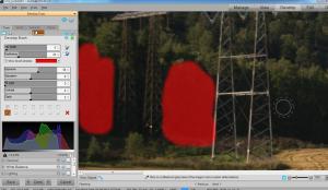

Jeg kan ikke finne noen adjustment brush i min 5.3 utgave av ACDSee Pro. Det er en mekanisme for selections i edit modus; er det den du sikter til?
Slik har jeg det i Develop modulen i 6'eren:

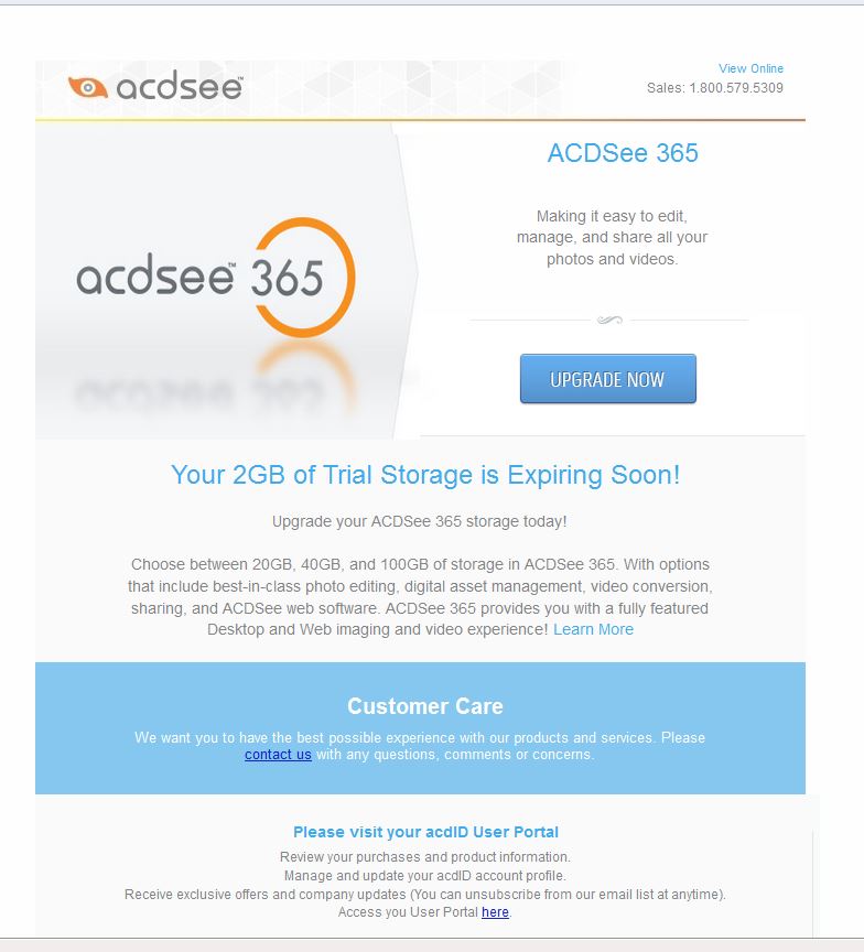

Da jeg kjøpte ACDSeePro7 ser det ut som noe jeg ikke ville ha, har kommet med på kjøpet. Fikk denne mail i dag:
Dette er jeg ikke interessert i, trenger ingen Storage plass. Vet ikke hvordan jeg skal få bort den der. (Prøvde meg på et kontaktskjema hvor jeg ber dem "ta bort" den trial-greia og at jeg ikke er interessert.) Ellers er det vanskelig å komme i kontakt med firmaet på vanlig mail ser det ut til.
Bare ignorer det.
Ja, skal gjøre det. (Men sendte for sikkerhets skyld et "skjema" og meldte jeg ikke var interessert i den der.) Dumt med alt man kan få med på kjøpet når man skal laste ned noe.
