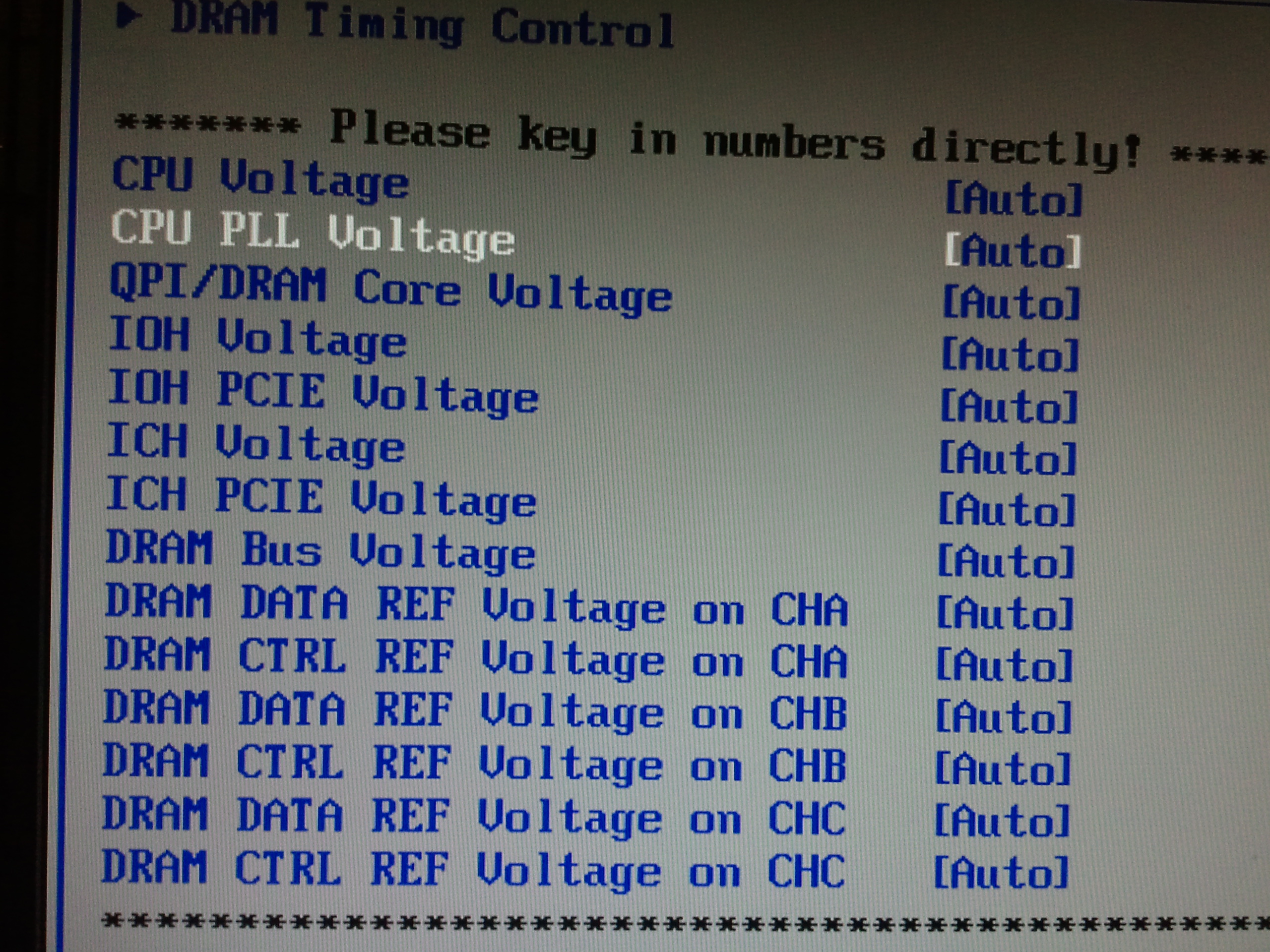

LogiT3x Skrevet 23. november 2011 Forfatter Skrevet 23. november 2011 Okei, det var akkurat det eg ville veta:). Såå i teknisk sett så trenger eg ikkje å stille på volten så lenge eg veit/sjekker om systemet kjører stabilt med å teste med dei programmene som du nevnte ? Så lenge du ikke kjører auto på Vcore, så er det meste greit. Eg kan ikkje finna nokon plass der det står "Vcore"... Bilde som ved legg: Men kan det vere "CPU Voltage" som er Vcore-en der eg evt skal stille på spenningen (volten)?
N o r e n g Skrevet 23. november 2011 Skrevet 23. november 2011 Okei, det var akkurat det eg ville veta:). Såå i teknisk sett så trenger eg ikkje å stille på volten så lenge eg veit/sjekker om systemet kjører stabilt med å teste med dei programmene som du nevnte ? Så lenge du ikke kjører auto på Vcore, så er det meste greit. Eg kan ikkje finna nokon plass der det står "Vcore"... Bilde som ved legg: Men kan det vere "CPU Voltage" som er Vcore-en der eg evt skal stille på spenningen (volten)? CPU Voltage...
LogiT3x Skrevet 24. november 2011 Forfatter Skrevet 24. november 2011 Så då trenger eg ikkje i hovudsak å stille på noko anna enn cpu voltage ?
N o r e n g Skrevet 24. november 2011 Skrevet 24. november 2011 Så då trenger eg ikkje i hovudsak å stille på noko anna enn cpu voltage ? I hovedsak ikke nei.
