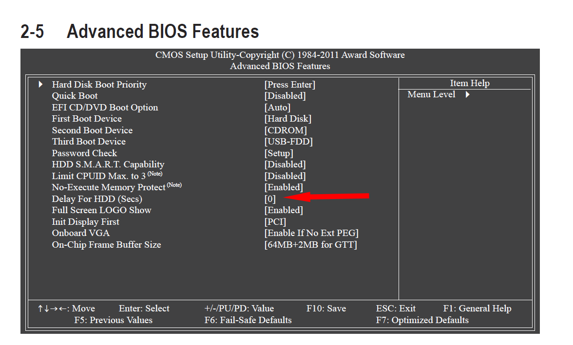

Sett HDD Init delay fra 0 sec til 15 sec (se bilde)
Endret av syar2003
Det 15 sekunder greiene funka! Tusen takk!
