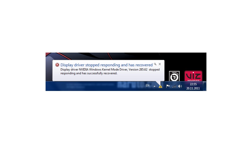

Noen ganger naar jeg spiller skyrim kommer det opp rare farger eller skyrim crasher... Jeg spiller paa high. Her er specsene mine:
Grafikkort: Nvidia GeForce 9800 GTX
Prosessor: AMD phenom™ 9850 Quad-Core processor
RAM: 4GB
Legger til et bilde av en liten melding som kommer opp.
Prøv å oppdater til ny driver. Det er langt fra sikkert at det vil hjelpe men uansett greit å prøve.
Hvorfor den krasjer er jo en annen sak. Det kan jo muligens være en innstilling i spillet som gjør at kortet ikke kommuniserer riktig med driveren.
Prøv og avinstaller og installer den nyeste driveren, når jeg fikk sånt problem med mitt gamle 8800 GTX så var det ødelagt og måtte byttes, men kan ikke si at du må det.
Artifacts, farger som flimrer over skjermen, i tillegg til den feilmeldingen der er nøyaktig det jeg opplevde da skjermkortet mitt ble ødelagt. Overoppheting pga støv.
Sier ikke at det være det samme hos deg, men har grunn til å mistenke det. Det kan allerede være for seint (det var det i mitt tilfelle), men du kan prøve å rense skjermkortet ditt.
Har du valgt "Let the 3D application decide" under Adjust Image settings?
Ser ingen option som det.
Daten min er 4 aar gammel naa og har vert nedstovet en del ganger. Men akkurat naa ser jeg ingen stov, har aldri tadt ut grafikkortet da, saa vet ikke om det er noe under eller ved siden av. Er det lett aa ta ut? Eneste jeg har tadt ut er prosessoren :p Haaper virkelig ikke grafikk kortet mitt er fucka naa :(
