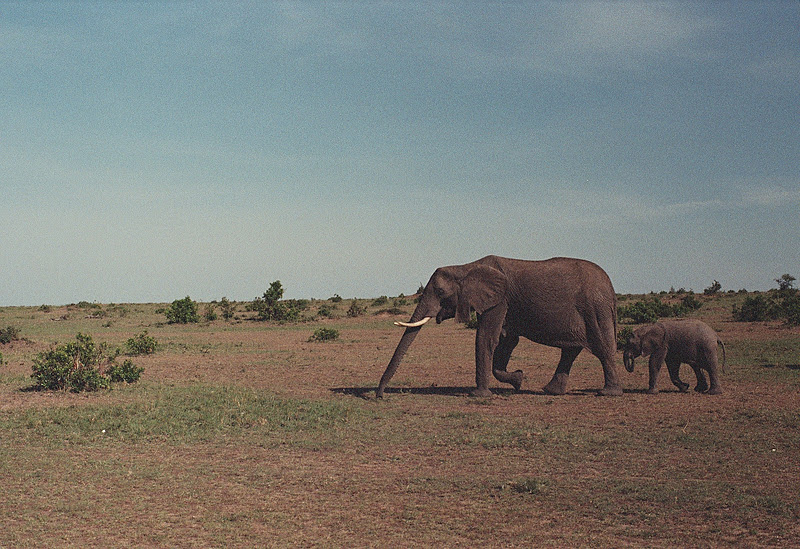

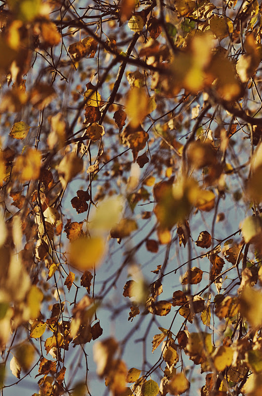

Lurer på om det er noen metode folk bruker for å redigere bilder slik at de får en slags gul-aktig glød ved de, og ganske sterke kontraster. Eller er det et slags filter som brukes?
Tenker på noe lignende det her:
Og her:

Det er mange ting som kan bidra til gyllene høstfarger hvis det er det du tenker på.
Sol og gjerne motlys gjør det lettere å få frem lysende gulfarger.

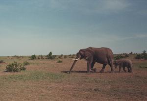

Edit: Editerte litt på det ene bildet ditt, si fra hvis du vil ha det bort. Det jeg gjorde var å åpne det i ACR (PS's raw-konvertering), la på litt fill light og dro hardt i Vibrance og Saturation spakene. Noe slikt du ønsker?
Du hadde forøvrig postet bildet med Adobe RGB profil og da vil det se ekstra dafft ut i nettlesere uten fargeprofilsupport.
Edit2: Fjernet editert bilde da det ikke var OP sitt.

Seriksen: Er ikke mitt bilde, så du gjør ikke meg no om du redigerer på det ;) Men likte redigeringen din bedre enn originalen jeg la ut.

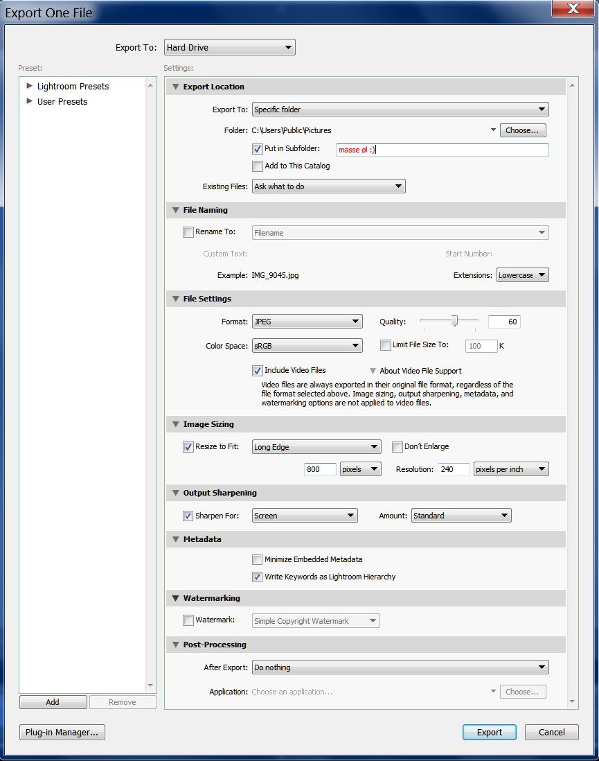

Men igjen så er det en liten ting jeg ikke får til (haha)... Hvor lagrer jeg bildene jeg har redigert i Lightroom? Hvordan kan jeg f.eks. redigere et RAW eller jpg bilde, for så lagre det i et vanlig bildeformat som f.eks. jpg? Trodde det skulle være en enkel oppgave, men får ikke til!
Det jeg gjør er og merke de bildene jeg skal bruke til noe "mail,Internett, etc." dette etter en eventuell behandling i LR3, i develope-mode høyreklikker jeg på merkede bilder i nederste felt og trykker på eksport>eksport, da får du opp et vindu som gir deg mulighet til og lage et mappesystem med under-mapper, vil anbefale deg og lage et skikkelig mappesystem fra første stund for det gjør senere leting mye lettere, eventuell kan du lage en midlertidig mappe og slette disse bildene etterpå. Du kan i eksporter-feltet gjøre endel innstillinger "se bildet", jeg pleier normalt og bruke 1280 piksel på lengste side hvis jeg ikke skal ha kjempestore utskrift.
Når det gjelder bildene som ligger i lightroom så har du i bakgrunn originalbildet liggende og du kan alltid resette det til originalt utspring samme pokker hvor mye du tuller med det.
