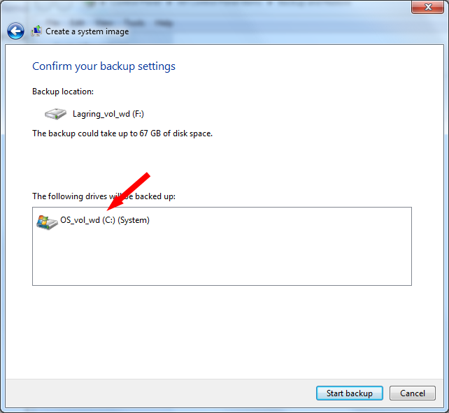

Svanshorn Skrevet 25. november 2011 Forfatter Skrevet 25. november 2011 Takker for alle innleggene Men da var jeg klar...tror jeg. Noen siste tips til hva jeg burde ta backup av? Evt. andre tips? Ingen tips er dårlige! Takker så meget!
Syar-2003 Skrevet 25. november 2011 Skrevet 25. november 2011 (endret) TIPS! Hvis du har plass nok på eksternt medium kan du ta backup av hele C: med Windows 7 sin innebygde image/backup løsning. Windows 7 image/backup bruker formatet VHD (Virtual HardDisk file) For å hente tilbake "det du trenger" kan denne VHD filen mountes i diskbehandling til en stasjonsbokstav du velger slik at du kan bruke windows utforsker på denne som om det skulle være en normal harddisk partisjon. Edit: Kommer med flere screenshots Endret 25. november 2011 av syar2003
