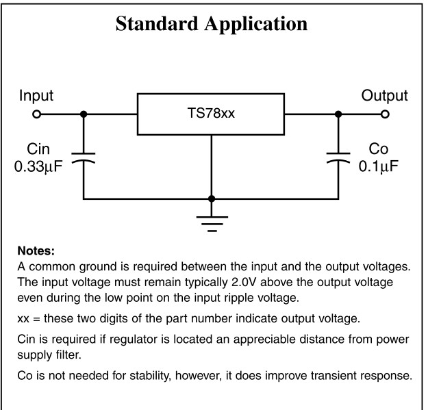

Jeg kan måle startspenningene idag, å se om de burde fjernes. Om de er litt for høye, bør jeg vel ha kondensatorer? Men hvilke kondensatorer skal jeg ha, og hvordan skal de kobles?
Lot den stå å gå litt, og da målte jeg 4.5V på 3.3V noen ganger. Det synes jeg var alt for høyt. 12V var helt nede i 10.50, og gikk opp til rundt 11.81. Er det fordi laptopladeren gir ut ustabile spenninger (har ikke sjekket dette), eller er det noen andre årsaker? Kan det være smart og putte på noen kondensatorer?

Tror du bør hvie på noe kondensatorer ja.... Jeg prøvde meg uten en gang, gikk ikke lenge før det sa poff og spenningsregulatoren tok kvelden. (Denne var montert i ett veldig støyete miljø)
Se databladet
De verdiene som står på kondensatorene i databladet er de kondensatorene jeg trenger til spenningsregulatorene? Om så, så er det vel bare og finne fram kondensatorer med de verdiene på elfa?

De verdiene er ikke absoultt, du kan no se hva du finner i rote boksen eller i noe gammelt utstyr, men pass på at de iallefall tåler dobbel påtrykt spenning
Minste jeg fant på elfa var 1µF, vil de fungere da?
Men tenkte jeg skulle bytte ut spenningsregulatorene med noen som ga ut 5A istedet for 1-1.5A. Tentke litt på disse: 12V, 5V og 3.3V. De vil jo fungere på samme måte som 78xx serien, right? Bruker jo en 1086 på 3.3V nå, så tror da det, utenom at gnd og Vout pinene har byttet plass på de.
Ser også i databladene på de jeg linket til nå at de skal ha 10µF kondensatorer, samt en på 22µF. De finner jeg på elfa. Tipper på at uansett hvilken produsent kondensatoren kommer ifra så gjør den samme jobben, så egentlig så kan jeg vele velge og vrake når det kommer til pris? Eller er det noen produsenter jeg burde se etter?

1.0 er bedre enn ingen ting.... Men om du skal bytte regulatorsål ordner det seg. Merke er ikke så viktig, hadde det vært HiFi du hadde styrt med så hadde det vært en idé å legge litt penger i dem.
Nå er ikke dette noe HiFi greier, så da velger jeg bare noen kondensatorer til ca 1krone per stykk. Grunnen til at jeg bytter spenningsregulatorer er pga de kan gi ut mer strøm enn de jeg har nå.
Men, kan det være smart og ha kondensatorer på innspenningen (19V) som kommer fra laderen? Altså rett etter strømpluggen? isåfall, hvilken verdi bør kondensatorene som da skal være der ha?

Men nå har jeg jo tenkt til og bestille noen nye spenningsregulatorer, som gir ut mer strøm. Og de trenger andre kondensatorer, 5 på 10µF og en på 22µF. De fant jeg lett på elfa. De du linker til tåler 100V, trenger jeg såppas da? Holder det ikke med 50V?
Men når det kommer til kobling av kondensatorene, har jeg null peiling. Så der trenger jeg en del hjelp for å få de inn i kretsen.
Endret av Crazyjoey
Det holder med 50. Men så koster det under en krone per stk, så det er ikke så dyrt uansett.
Kondensator kobles "på samme måte som diode". Den siden med grå/sølv/hvit/gull stripe er +. Ikke noe hokus pokus.
