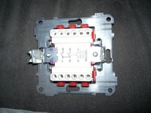

Problemet er at jeg ikke skjønner åssen denne bryteren skal kobles.. bakpå den så står det "type 14001" og "10X/250".

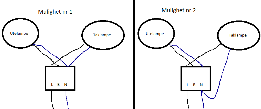

Fant 2 muligheter..
Mulighet 1: Brun kabel inn på L, og blå inn på N.. Utelampe brun kabel på B, og blå på N, og taklampe brun på L og blå på N (da må utelys stå på for at taklampe kan slås på)
Mulighet 2: koble likt som i eksempel 1, men koble taklampa blå kabel inn på N, istedet for på utgangen på N, og brun kabel på L (da kan man slå lampene av og på uavhengig av hverandre, men da vil det også alltid være strøm i blå kabel opp til lampa).
Legger ved et bilde jeg kjappt tegna i paint :p
Mulighet nr 2 er det mest praktiske valget, mens mulighet nr 1 er den tryggeste, hva mener dere??

Slik jeg ser det skal du ikke koble noe på B. B brukes vanligvis til jordleder, men er ikke sikker på om det er kontakt mellom L og B på den der brytern der. Sjekk med pipern for sikkerhetsskyld.
Med tanke på at utelys SKAL være koblet på topolt brudd må du koble slik:
Tilførsel Brun inn på L,
Tilførsel Blå inn på N.
Taklampe Blå på samme tilkoblingsklemme som N.
Taklampe brun inn på øversiden av L.
Utelys Kobles ovenfor den i midten og den til høyre (bildet).
Altså, likt ditt eksempel nr. 2
Det at det ligger spenning på én leder i lamper innendørs er vanlig.
Endret av BigJackW
Edit: L inn på L, N inn på N. N til utelampen ut frå N i toppen, N til innelampen ut frå N i bunn. Ut frå L i toppen til innelampe og B i toppen til utelampe.

Sånn som du har tegna det der, er sånn som jeg så for meg i det andre eksemplet mitt, og sånn som jeg tegna det selv ;)
