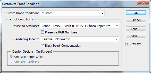

Blouberg Skrevet 21. oktober 2011 Skrevet 21. oktober 2011 (endret) Har du satt opp proofing i PS? Ligger på menyen Viev. Her setter du ICC profilen du bruker, velg Custom. Mine instillinger ser slik ut: Endret 21. oktober 2011 av Blouberg

Blouberg Skrevet 24. oktober 2011 Skrevet 24. oktober 2011 Dette har nok med kombinasjonen PS fargekontroll, Proofing og oppsett i driveren. Jeg testet litt i går med min Canon skriver, dersom jeg lot printerdriveren styre fargene ble resultate ille, feil farger, himmel ble grønnaktig og bildet veldig blasst. Så snart jeg slo av fargestyingen i driver ble resultatet på skjerm og utstkrift veldig likt. I driveren på min canon kan jeg også legge inn (Normal/Bright/dark) i manuell fargestyring, det ser ut som dette har innvirkning selv om farestyringen i driveren er slått av. Fikk best resultat med Bright. Printing er er vrient fag.. /Blouberg
