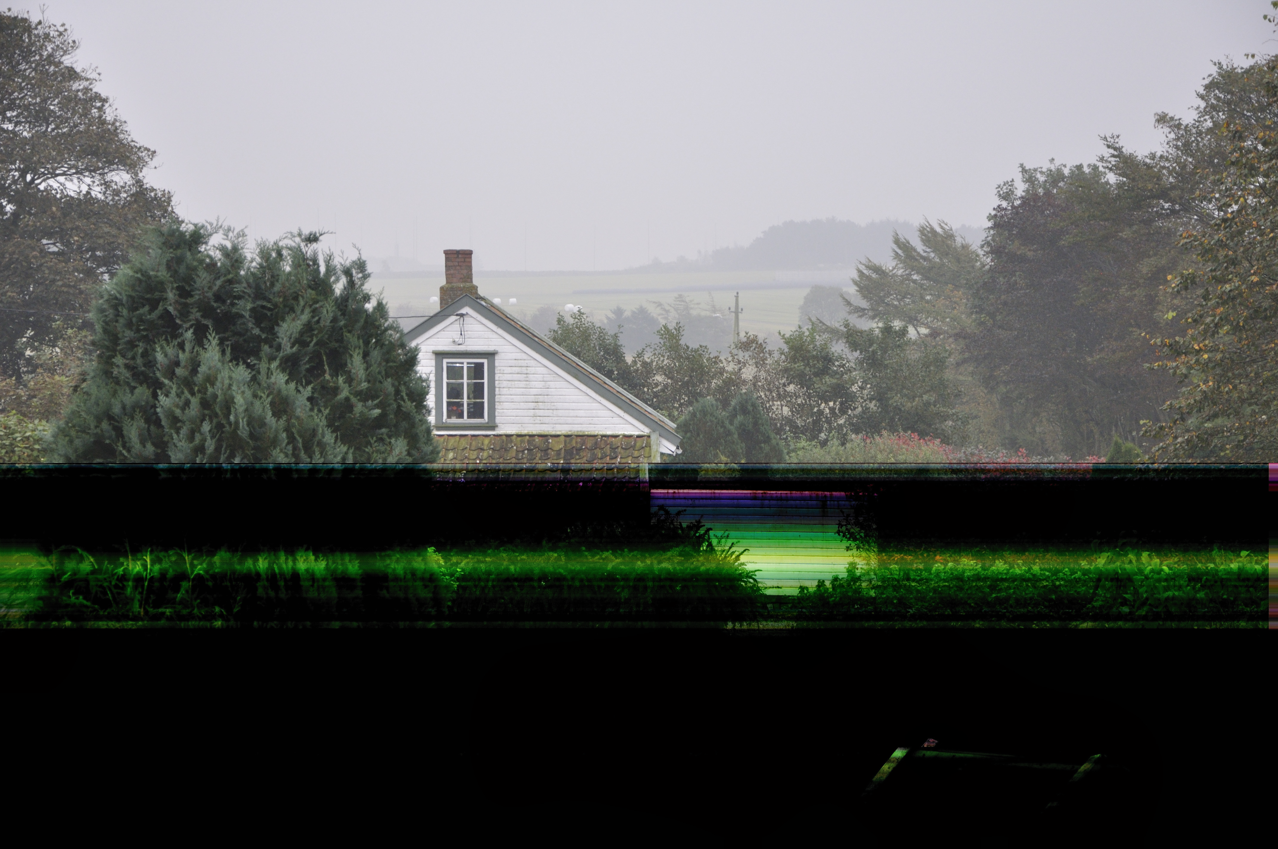

Tor r Skrevet 2. oktober 2011 Forfatter Skrevet 2. oktober 2011 Hvis bildene bare virker korrupte i det de åpnes, så kan det være RAM eller annet. Men - hvis også originalfilene er korrupte, så kan det tyde på feil i kamera og/eller minnekort. Hvis forskjellige filer blir korrupte avhengig om de blir overført med kabel eller minnekortleser kan det være defekt kabel eller lignende. Overfør samme korrupte bildefil med minnekortleser. Er den identisk vil jeg gjette på kort/kamera - sannsynligvis kortet. Men - har du "mystiske" problemer på en maskin, særlig i programmer som bruker mye minne, så er en memtest86 alltid en god idé. Har selv hatt defekt RAM som kun ble endelig bekreftet defekt mot slutten av den aller siste testen i memtest86. Takk for mange innspill og veiledning,har testet innlasting på annen pc som eg har ved siden av meg her,og der blir bildene ok og ingen feil på dei,samme kort på kamera og kabel er brukt.På pc her blir jpeg og RAW filer ødelagt i photoshop/LR3/View NX2 Nikon sitt program. Om eg laster inn jpeg fil med med Windows blir ikke bildene ødelagt,seier ikke meg noe men vil nevne det. Konklusjon må bli at det er noe feil på denne pc når det virker på den andre pc. Om en nå finner ut at det er noe "mystiske" problem på dene pc,hvordan gjør en for og rette det,om det går eller må eg kjøpe en ny pc? Som nevnt i linken her har eg og prøvd og slette alt på denne pc og restilt den til fabrikk standar(som den var når eg kjøpte den for ca 4 år siden)lastet inn alle oppgraderinger til Windows på ny og lastet inn bildebehandlingspograma på ny,men problemet med bildene er der forsatt. Siden alt er ok på den andre pc(som er min datter sin)så må det være noe som henger på denne pc.
Tor r Skrevet 2. oktober 2011 Forfatter Skrevet 2. oktober 2011 Den bildefilen er korrupt, det vil si at noen programmer vil få problemer med å åpne den siden noen programmer går ut i fra at filene er korrekte. Det ser ut til å mangle noen data i midten og JPEGsnoop rapporterer problemer på slutten av fila. Det er som oftest minnekortet som er problemet når filene blir korrupte på denne måten. Kjør fullstendig feilsøking på kortet (inkludert søking etter skadede sektorer) og prøv med et kvalitetskort. Forstår hva du meiner,men får det ikke helt til og henge sammen da eg nå har prøvd og laste inn bildeprogram og bilder på min datters pc og da blir alle bildene ok og alt virker som det skal. konklusjon må bli at der henger noe på denne pc.men hvordan ordne det?

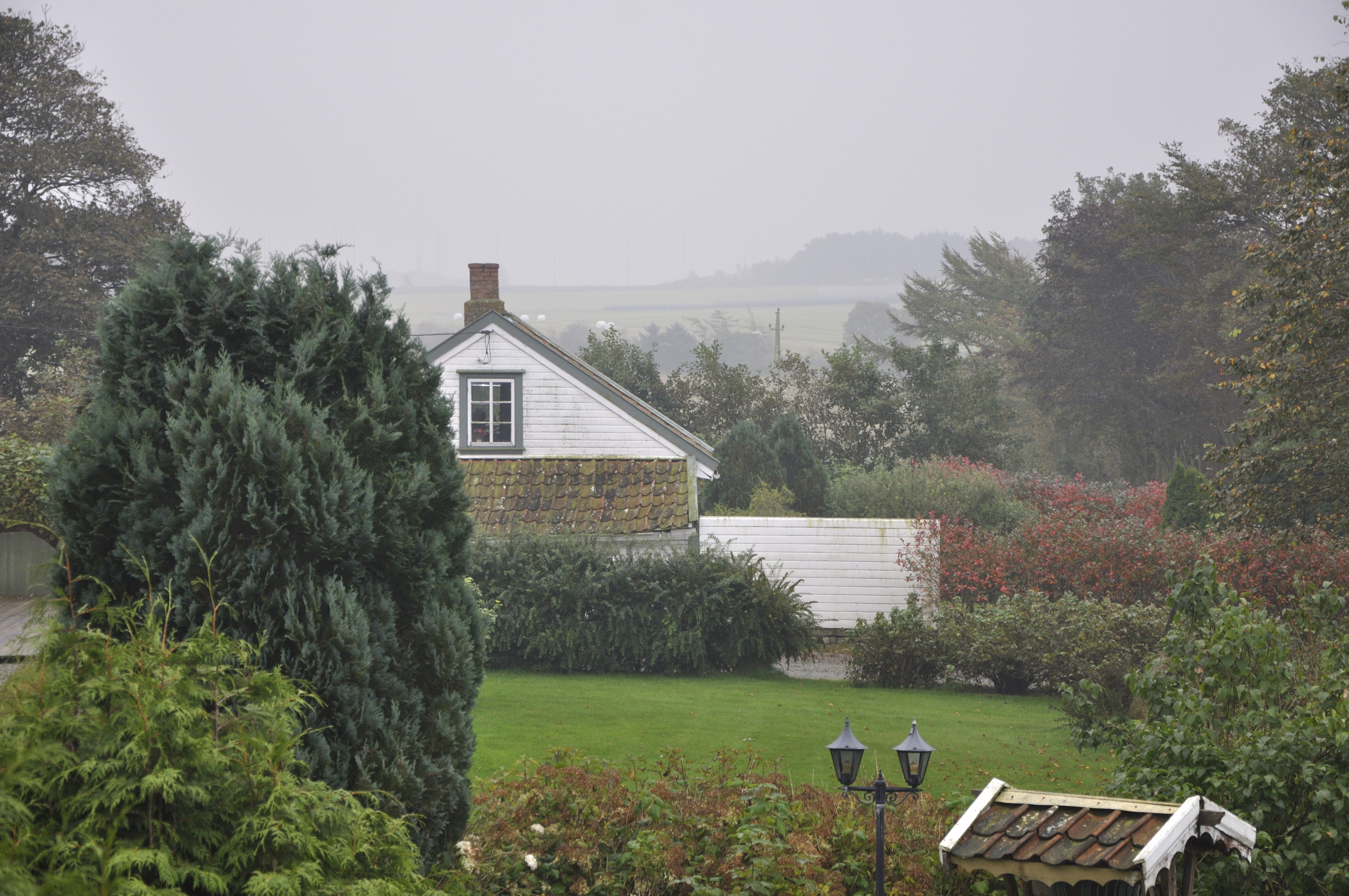

Tor r Skrevet 2. oktober 2011 Forfatter Skrevet 2. oktober 2011 bildene er tatt idag i RAW lastet inn i RAW ,konventert til jpeg og lagt ut her. DEt første er gjort ligt og sent fra min datters pc.
